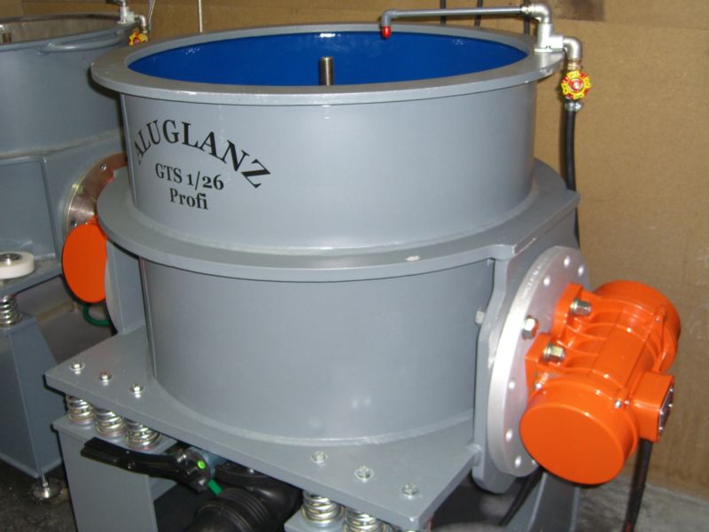

Witam, jestem tu nowy, szukałem na forum informacji ale żadnych konkretów nie ma.
Chciałbym osobiście zbudować taką polerkę:
Maszyna ma mi służyć głównie do felg / drobnych elementów też się będzie nadawała?
Moje niewiadome:
- z jakiej blachy to wykonać - grubość
- jak zrobić mocowanie w środku bębna?
- jaki zastosować silnik / silniki? - czyli moc / prędkość
- co daje możliwość regulacji silnikami?
to na razie wszystkie moje "problemy" :) jeżeli ktoś już zbudował taką maszynę byłbym wdzięczny za pomoc.
Pomijając budowę, może ktoś się może wypowiedzieć o samym procesie polerowania, zaczynając od tego w jaki sposób / czym zdjąć chemicznie lakier z felgi. Wiem że są też jakieś dodatki do polerowania w płynie itd.. - czy to się w ogóle sprawdza, przydaje do czegoś..?
Na razie tyle z mojej strony.
Pozdrawiam.
To ma wpływ na masę i dobór wzbudnika. Większa masa - mniejszy wpływ wkładu na dobór punktu pracy.
Słowo klucz - rezonanse i drgania własne.
Wybierz gotowy wzbudnik i skorzystaj z porady sprzedawcy
Wbicie się z właściwymi drganiami wzbudnika do drgań własnych układu i uzyskanie dużej skuteczności obróbki przy minimalnym koszcie energetycznym.

Post napisał: Grawer.Gift » 30 sie 2012, 14:40
silnik wibracyjny z siłą ok 200 kg - 1500zł ( Poznań )
kilka spręzyn +śruby do mocowania
beben ok 600- 1000zł + wylejenie reczne
podstawa ok 400zł
pare metrów przewodu
falownik zbedny bo siłe regulujesz cięzarkami w silniku a nie pradem
silnik 3000 obrotów lub 1500
sa rózne szkoły ale na efekt polerowania nie ma to wiekszego wpływu
wazne aby siłę ,,walenia " bebnem dobrac tak aby ruszył kojberkiem + felgą + kształtkami
wiec przy osobowy / bus ok 200 kg powinno wystarczać
siła ma być ok 2,- 2,5 raza wieksza niz ciezar całosci ( oczywiscie bez podstawy )
tak aby silnik swobodnie pyrgał kojberkiem
całosc powinna kosztowac ok 5000zł
pamietaj o spuście brudów
i zasilaniu wodą
i co wazne albo najwazniejsze : opróznianie
dobrze przy tej wadze zrobić mocowanie na zawiasie + dziwgnia do wychylania
przy feldze separator jest zbedny
ale moze nie zawsze beda felgi to warto o tym pomyslec i uwzglednić w konstrukcji
jesli pomogłem zaoszczedzić kilkadziesiąt tysi to przeslij browara
silnik ( jesli jeden ) to oczywiscie pionowo pod bębnem a nie z boku jak na zdjęciu
tak aby powodować ruch wirowy kształtek wokół osi bębna
płyny konieczne np BZ4 z Marbadu
i tam tez mozna kształtki kupić

Grawer.Gift pisze:silnik wibracyjny z siłą ok 200 kg - 1500zł ( Poznań )
podstawa ok 400zł
- silnik chce jakiś używany, więc myślę że można tutaj spokojnie zaoszczędzić ok 1000zł
- ach te sprężyny.. z czego to najlepiej dopasować? jaka musi być ich twardość? W jaki sposób je zamocować? - przyspawać to chyba nie bardzo, może jakieś tulejki przyspawam o mniejszej średnicy niż sprężyny?
- dlaczego taki drogi bęben? :P miałeś na myśli jakiś konkretny / gotowy elemet? co to znaczy "wylejenie reczne"?
- "sa rózne szkoły ale na efekt polerowania nie ma to wiekszego wpływu " - to się tyczy obrotów czy sposobu montażu silnika?
- "wiec przy osobowy / bus ok 200 kg powinno wystarczać" - kolejny slang którego nie czaje :P
- siła ma być ok 2,- 2,5 raza wieksza niz ciezar całosci ( oczywiscie bez podstawy ) - dobra mam gotową "górę" maszyny i ją ważę ale jak to mam przeliczyć na siłę?
i zasilaniu wodą
To jest pikuś akurat :)
? chodzi Ci np, o taką klapkę na samym dole bębna żeby całe ścierniwo opuściło bęben? jeżeli tak to z tym też nie ma problemu
myślę że jakieś mocowanie, zawiasy i dźwignia zbędna, po za tym sprawa nieco się komplikuje tutaj.. - separator? Nie wiem o czym mowa
chcę w sumie dwa typy maszyn, jeden typowo do kół, a drugi co całej reszty przedmiotów.. - ta druga ma być prostokątna, tylko nie wiem jeszcze jaka duża no i te silniki... - jaka moc i w jaki sposób zamontować
to się okaże :P
a tutaj jeszcze pytanie... czy "obudowa" ma być okrągła czy lepiej zrobić jakiś sześciokąt / ośmiokąt?
Cholerka nie wiem czy nie zainwestować wpierw w "oryginał" a później spróbować zrobić klona... czy bawić się w tą samoróbkę.. problem mam jeszcze z tym jak zamontować samą felgę - na środku "miski" muszę mieć wspawaną jakąś śrubę czy coś.. następnie jakiś "krążek" na którym felga się oprze i zakręcić od góry...? czy jakoś inaczej...? rozumiem że felga ponieką musi być wpowietrzu, tak żeby ścierniwo pod nią się przemieszczało a ona sama nie dotykała spodu garnka.

Post napisał: Grawer.Gift » 31 sie 2012, 07:35
masz tyle siliników uzywanych aby dopasowac taki jak potrzeba pod względem paramertów ?
jak widac na ryskunku - śruba pocuje i utrzymuje w miejscu
beben trzeba wykleic gumą , czy inna wykładzina aby kształtki nie sicierały bebna a towar w środku
- "sa rózne szkoły ale na efekt polerowania nie ma to wiekszego wpływu " - to się tyczyobrotów czy sposobu montażu silnika?
silnik musi być montowany pionowo aby wymusic ruch kaształtek po obwodzie bebna
nie ma co czaić
felgi sa od busa albo od osobowego ( chyba ???)
wiec z bebnem , kształtkami i felgą wazą tyle ze silnik musi to pociągnąc
jak dasz silnik za mały to ruszy z tym ?
dodać ciezar bebna + kształtek + felgi
pomnożyc przez 2,5 i dopasowac wg tabeli silnik
dlatego z uzywanych nie bedziesz miał takiego wyboru chyba
nie klapka a zawór np kulowy
separator odziela kształtki od uzytków
albo jak Kopciuszek siedzisz i recznie oddzielasz
takie sito
obudowa ma być okrągła
ruch ma być po obwodzie
bebny szesciokątne robi sie ale nie do wibracyjnych tylko jak beben się obraca np na rolkach
wtedy szescikąt narzuca jakby kształtki i daje siłę czyli to co tu wibracja
