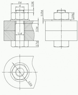

Stworzyłam przekrój mojego połączenia śrubowego w programie inventor, po włączeniu opcji "widoczność gwintów" nie jestem do końca pewna poprawności tego widoku z punktu widzenia rysunku technicznego... czy ktoś byłby w stanie rozwiać moje wątpliwości?

Masz wątpliwości i dobrze bo elementy znormalizowane tj. śruby, nakrętki i podkładki nie podlegają przekrojowi.
Pierwsze z brzegu połączenie gdzie jest przekrój ze śrubą znalezione w internecie:
A jak to zrobić w inventorze zawarte jest w tym temacie:
https://www.cnc.info.pl/topics42/kresko ... t81259.htm

Blondynce raz rysuje program tak jak wyżej, a wcześniej tak:asia95 pisze: jestem do końca pewna poprawności tego widoku z punktu widzenia rysunku technicznego... czy ktoś byłby w stanie rozwiać moje wątpliwości?
https://www.cnc.info.pl/topics108/ocena ... htm#582664
i teraz nie wie jak jest dobrze, bo nie ma najmniejszego pojącia o rysunku technicznym - PODSTAWY!!!
