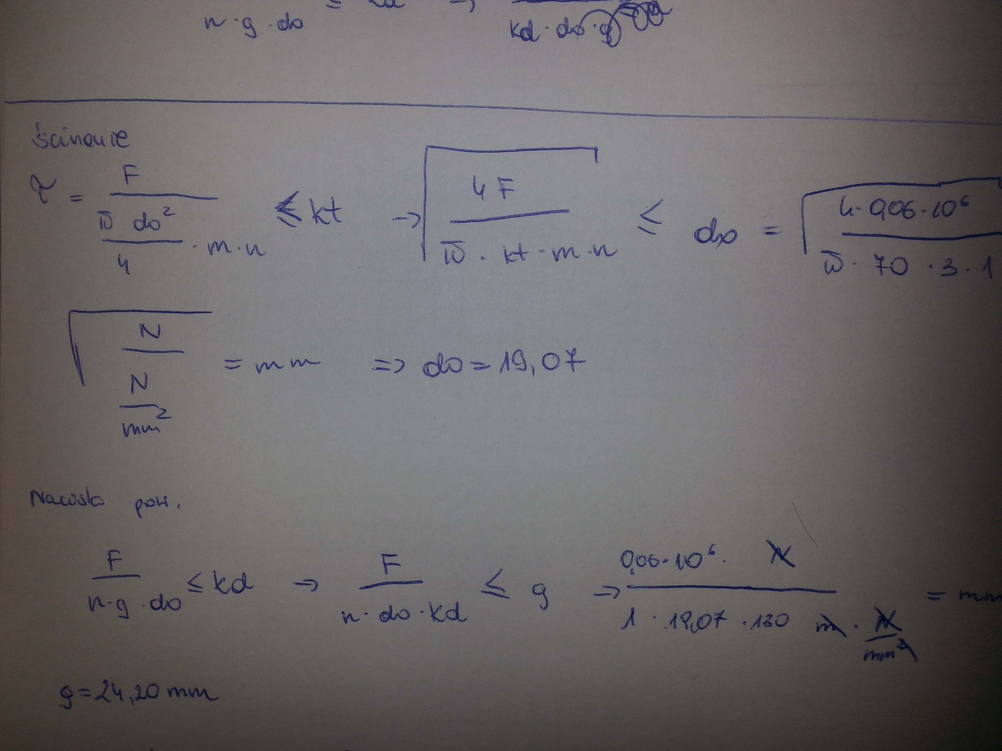

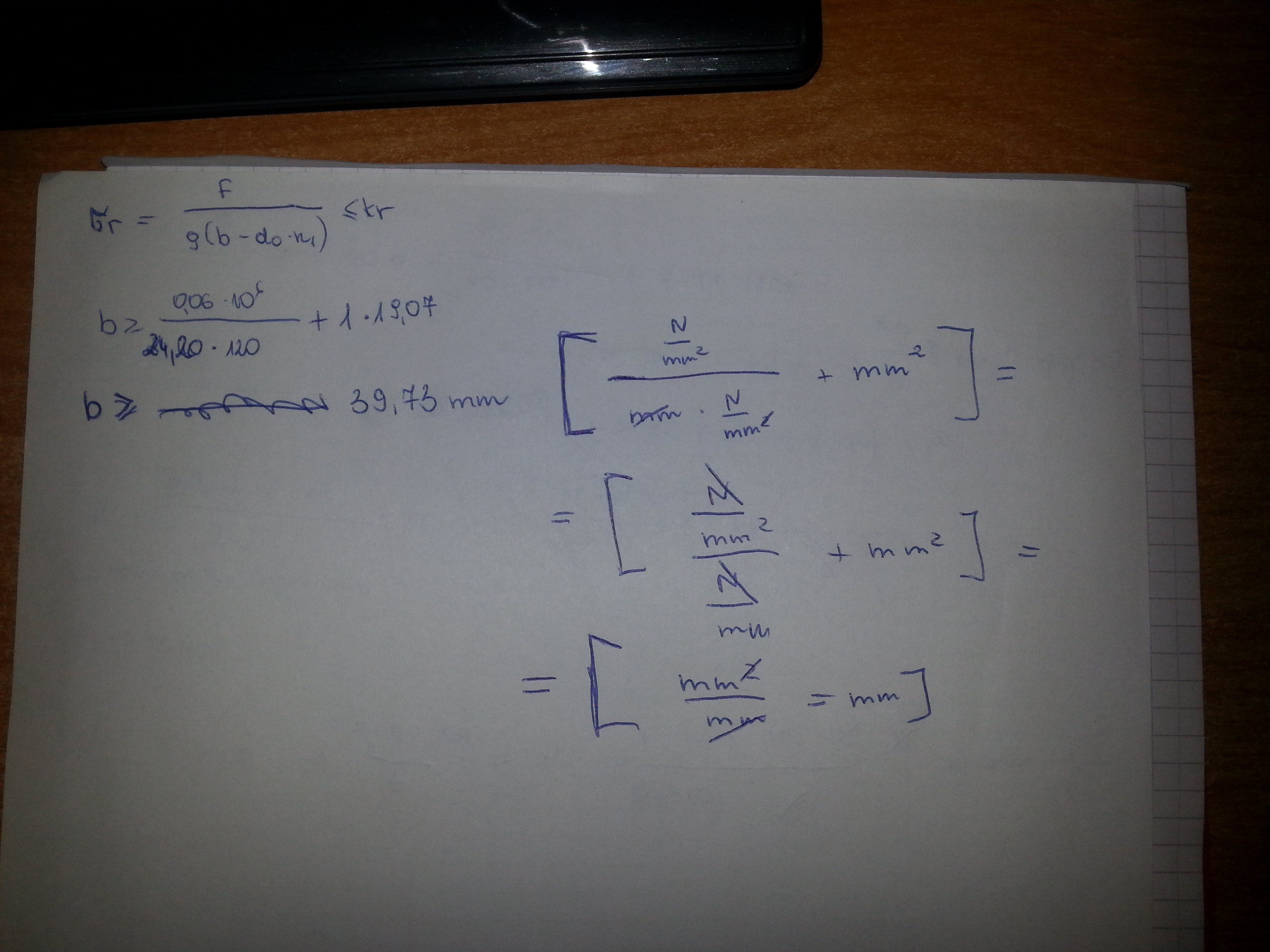

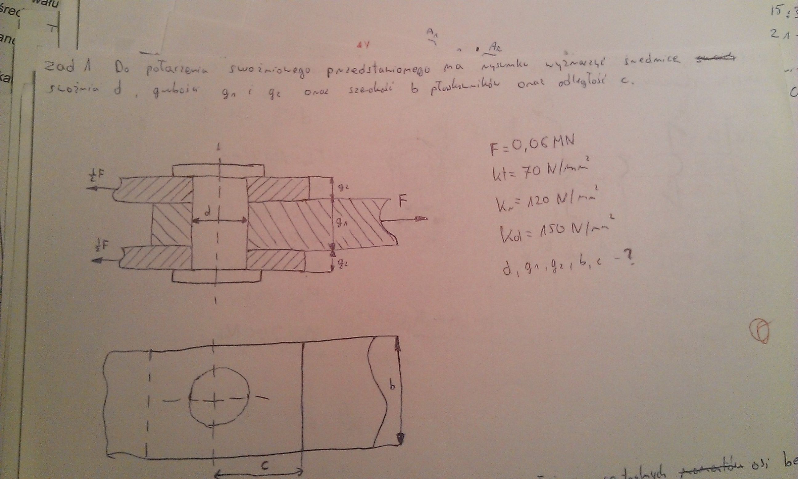

Powyżej umieściłem zadanie z którym mam malutki problem :( Coś tam zacząłem liczyć ale nie wiem czy w dobrą strone ide czy mógłby mnie ktoś sprawdzić/nakierować. Z góry dzięki :)
To co mi się udało naskrobać:
Pozostało mi jeszcze obliczyc odleglosc (c) i nie wiem czy to g obliczone przeze mnie wcześniej to nie wiem czy to jest g1 czy g2

Post napisał: k-m-r1 » 14 lut 2014, 10:16
c to odległość zakąłdki
bo jak wiesz takie połączenie działą też tarcie /nit zciska zakładke /
