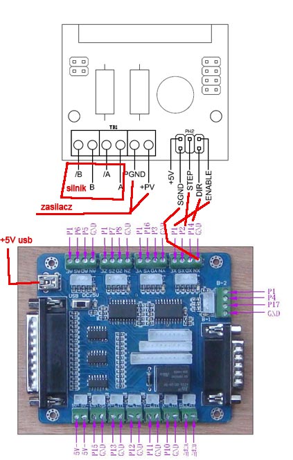

Weź multimetr, podłącz płytkę do kompa bez sterowników, włącz panel diagnostyczny w machu i sprawdź czy sygnały są generowane prawidłowo.
Sadząc po fotkach, płyta nie jest optoizolowana, a scalaki to najprawdopodobniej rejestry przesuwne i bufory.
Podłaczasz USB, Podłaczasz zasilacz driverów do tego samego gniazdka co komputer, łaczysz wszystkie GND razem. podanie zasilania stopni mocy na TB bez zasilania 5V często powoduje uszkodzenie TB.
masz jakiś bliższy opis tego drivera z TB6560? Zdjęcie dokładniejsze albo schemat?
