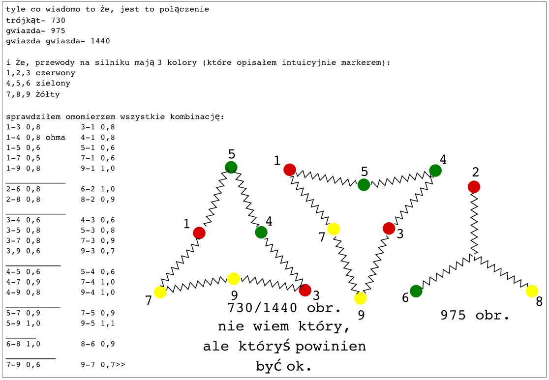

Znalazłem w swoim magazynie elektrycznym taką piękne cudo
Potrzebuję go podłączyć a żeby było ciekawie to nie mam opisów na uzwojeniach U,V,W.... i schematu połączeń w puszce.
Czy jest tu jakiś zdolny elektryk/silnikowiec
Jednym słowem sam nie jestem w stanie ogarnąć tematu.

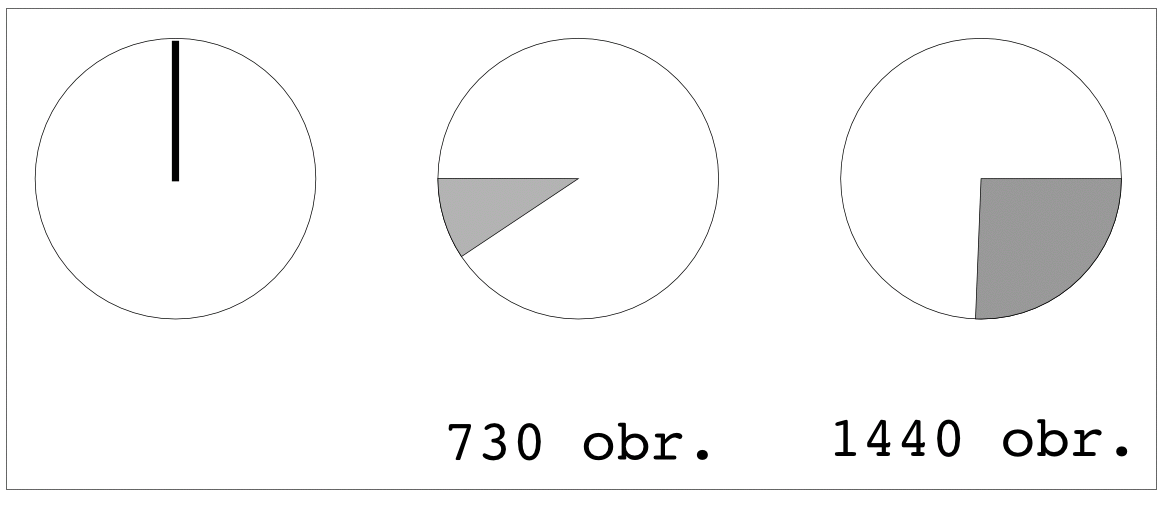

tyle co wiadomo to że, jest to połączenie
trójkąt- 730
gwiazda- 975
gwiazda gwiazda- 1440
i że, przewody na silniku mają 3 kolory (które opisałem intuicyjnie markerem):
1,2,3 czerwony
4,5,6 zielony
7,8,9 żółty
sprawdziłem omomierzem wszystkie kombinację:
1-3 0,8
1-2 brak
1-4 0,8 ohma
1-5 0,6
1-6 brak
1-7 0,5
1-8 brak
1-9 0,8

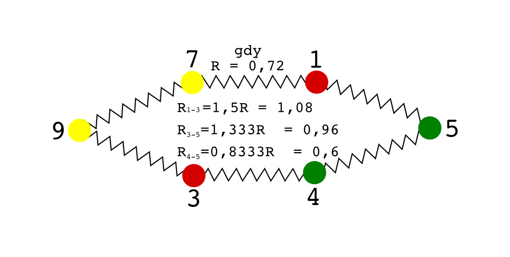

mierzone multimerem za 30zł więc wartości traktować z przymrużeniem oka. Kolejny pomiar po 30 min. był już nieco inny.
Co o tym sądzicie?

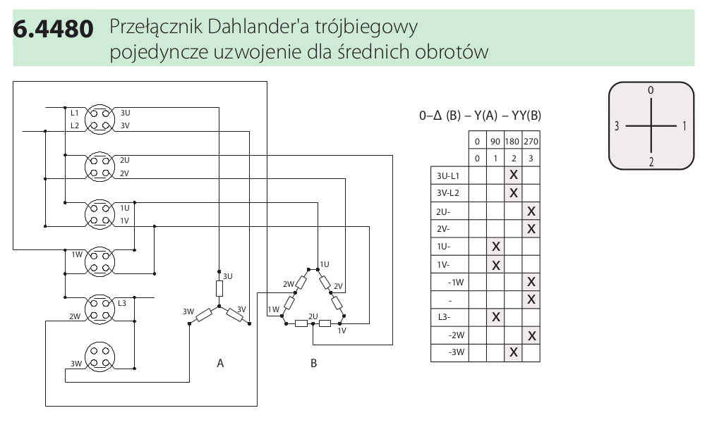

Jeżeli uda się to rozkminić to będę potrzebował też schematu połączenia takiego silnika. Chciałbym aby chodziło to nie ze styczników a przełącznika krzywkowego (3 biegi). Myślę że, powinny być takowe dostępne w handlu.
Dodam że, silnik jest sprawny. Do ostatniej chwili z 10 lat temu pracował i został wymontowany i oddelegowany do magazynu
