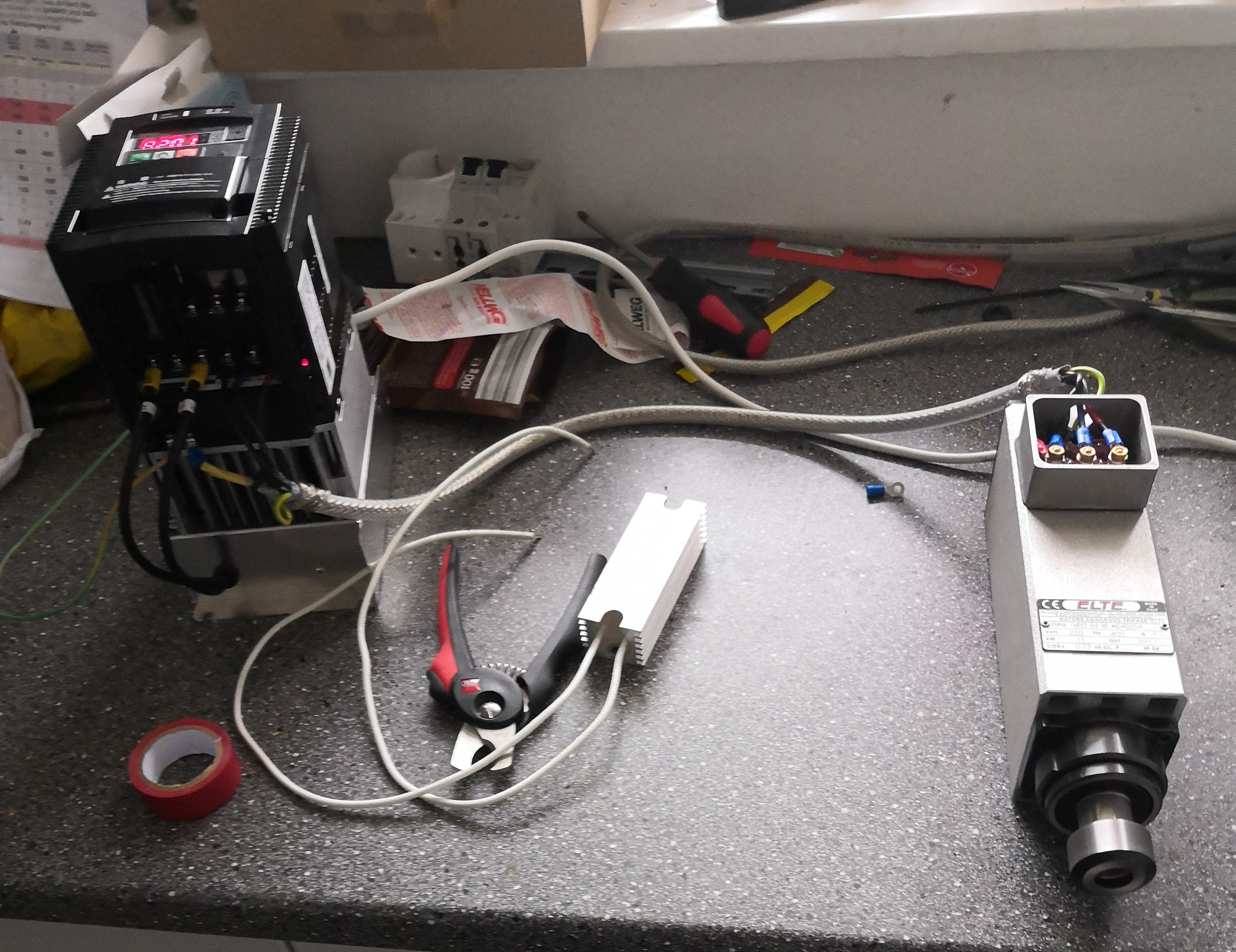

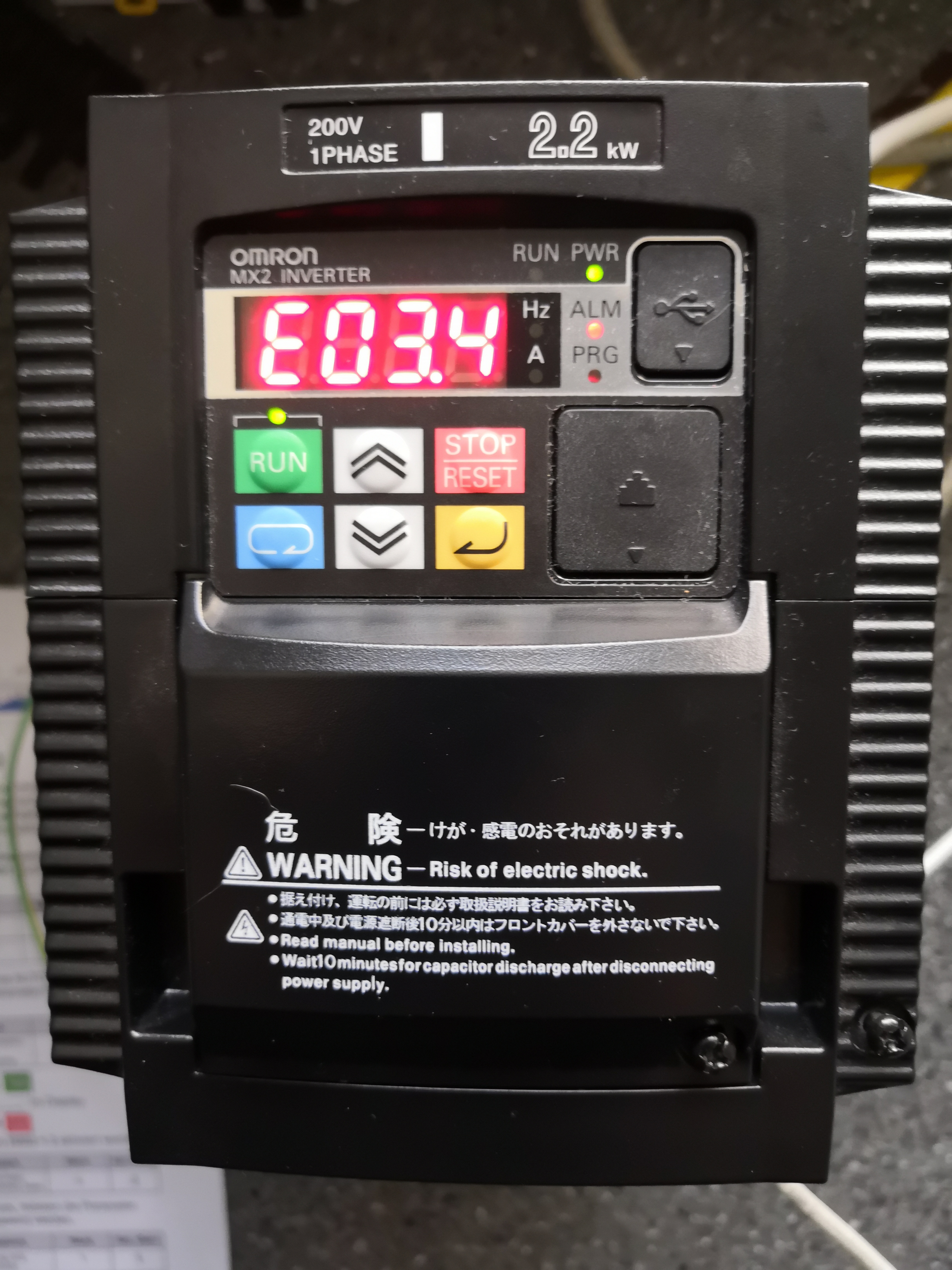

Teraz mam inny problem z tranzystorem hamowania.Wyskakiwał błąd E2.8, a teraz E3.4.W instrukcji nie ma opisu błędu po przecinku-kropce.
Podłaczyłem i zastosowałem sie do opisu dotyczącego autotuningu.Wrzeciono cos tam zabuczy ,rozkręci sie ,zwolni ,lewo prawo, zatrzyma sie i wyskakuje błąd E3.4
Wrzucam ustawienia z kartki i zdjecie z errorem.
NOrmalnie wrzeciono działa gdy dam komendę Run i Stop.Autotuning coś nie idzie z tym rezystorem hamowania.

Ustawiłem b027=01....było b027=0 ale nadal błąd
Wrzeciono kreci zatrzymuje,kreci..i na końcu pokazuje error E02.8

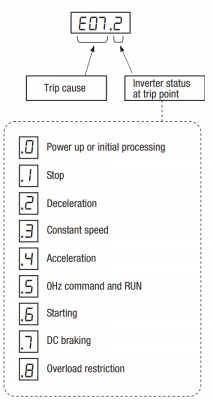

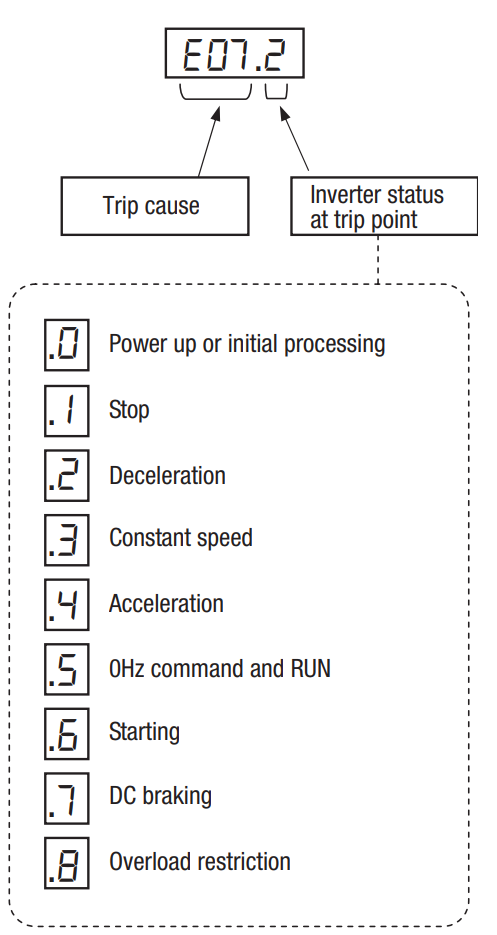

Re: Podłączenie i zaprogramowanie falownika OMRON MX2 2,2kw
Tutaj masz wyjaśnione błędy po kropce:
Zanim zaczniesz autotunig to przestaw H002 na 0. Ten parametr ustawiamy na 02 dopiero wtedy kiedy autotuning zakończy się powodzeniem i silnik zostanie odpowiednio przez falownik zidentyfikowany. Teraz każesz falownikowi używać danych silnika z autotuningu, które tak naprawdę nie wiadomo jakie są , bo tego autotuningu jeszcze nie było
i to że w H003 masz ustawione na 1,1kW falownik pomija.
Po przestawieniu H002 na 00 zacznij autotuning i dopiero jak się skończy powodzeniem, przestaw H002 na 02.
Spróbuj też autotuningu bez ruchu, czyli H001 na 01 jeśli ten z ruchem znowu nie zadziała.
Daj znać jak poszło.
