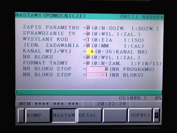

Witam, pracuje na frezarce ze sterowaniem Fanuc Oi-MC
I mam problem programami ponieważ pamięci w maszynie mamy cale 0,5 megabajta i parę programików już tam jest wiec tak dla operatora zostaje nam jakieś 300KB.
Na male i nie skomplikowane operacje jak znalazł ale jak już coś większego to kicha. Niedawno mieliśmy robotę ze program zajmował jakieś 400KB i albo wywalić większość programów albo dzielić program właściwy na 2 lub więcej programów, a ze zgraniem na i z maszyny tez są czasem jaja.
i tu następuje moje pytanko:
Jaki program będzie współpracował z moja maszynka za pomocą kabla RS232(?)
i czy istnieje jakiś substytut tego połączenia np przez kartę pcimcim (czy jakos tak :roll: )
ponieważ przez RS'a mamy często kłopoty. Używamy programu PCIN 4.2 i kabla RS wątpliwej jakości dostarczonego z maszyna.

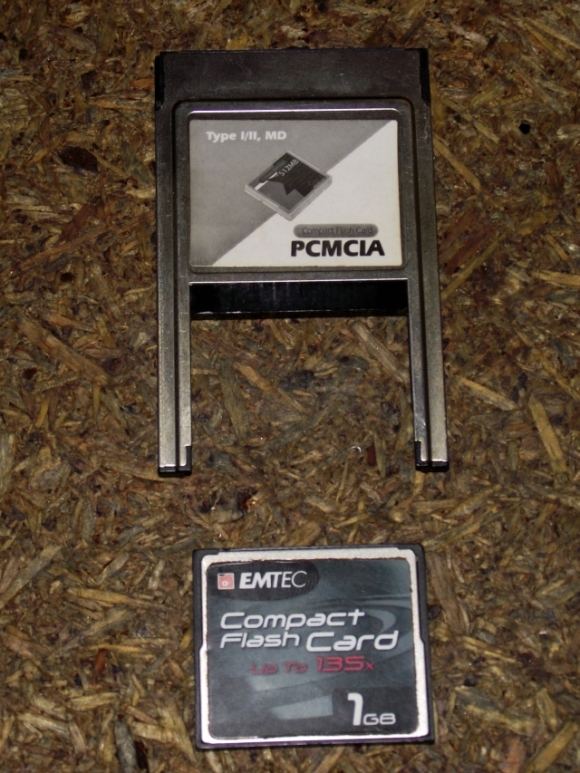

Jak najbardziej. PCMCIA .Używam tego na swojej maszynce od początku - spisuje się
świetnie. Najmniejsza karta (CF) jaką znalazłem to 1GB więc nie do zapełnienia.
Ja korzystam ze zwykłej i choć przez 6 lat używania nie było żadnych problemów
to myślę w końcu zastąpić ją jakimś przemysłowym odpowiednikiem. Tak dla
świętego spokoju.

A jak wygląda zgrywanie na ta kartę?
Od strony PC:
Tak jak na każdą inną (z aparatu , telefonu ,kamery ...)
Dowolny czytnik kart obsługujący karty CompactFlash .
Ja używam zewnętrznego (podłączany do kompa przez USB)

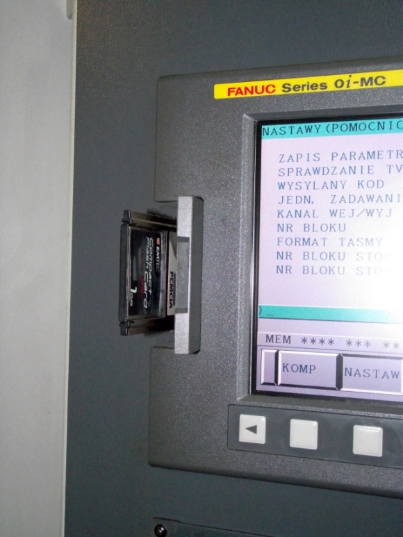

Od strony maszyny :
PCMCIA - CF (jak na foto)
Być może występują przejściówki PCMCIA na inne karty
(np. bardziej popularną SD)
Ustawiasz kanał we/wy na 4 , maszyna w tryb DNC i cieszysz
sie z megabajtowych programów idących cały dzień :cool:
