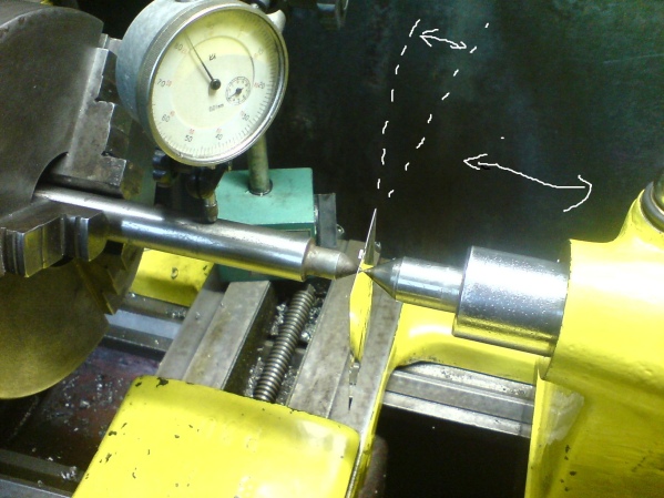

Mat3ys pisze:Przejeżdżając czujnikiem umieszczonym na suporcie po zablokowanej tulei jest odchyłka 21 kresek więc nieciekawie. Na wysuniętej tulei ustawiam osiowość konia a już na wsuniętej jest przestawiony.
Czyli co cały koń walnięty czy sama tuleja ?
Splanowałem czoło wałka aby podjechać ładnie kłem i ta sama różnica.
Mam nadzieję że mnie fachowcy [ których bardzo cenię i dostałem wiele porad od nich ] nie zlinczują na głównym rynku swojego miasta ... ale chyba nie do końca jest dobre mierzenie zewnętrznej ściany pinoli bo ... bo pinola na zewnątrz się wyciera i po 40-80 latach pracy tworzy mały stożek/owal - łatwo to zmierzyć nawet suwmiarką , najmniej wytarta jest tam gdzie zawsze siedzi w środku a najbardziej [ przynajmniej u mnie w jednej "byłej" tokarce ] w odległości ok 2-3cm od końca tej strony gdzie jest otwór na mk... ,.
Ja używam do pomiaru osiowości środka pinoli specjalny trzpień z jednej mk2 a z drugiej cylindryczny precyzyjny walec - coś jak stożek powiedzmy b18 do uchwytów wiertarskich ale w przeciwieństwie do niego idealnie na końcu równy , i po tym walcu przejeźdzam czujnikiem.
To czy pinola wysuwa się po całości zawsze w osi uchwytu testować można jak na zdjęciu :
- pinola schowana
-oś konia ustawiona do osi tokarki
-cienka blaszka
- kieł precyzyjny w uchwycie tokarki
- śruba zacisku pinoli leciutko dokręcona
Koń zluzowany , dociskam od góry ręką natomiast druga na pokrętle pinoli , wysuwając ją patrzę jak zmienia się odchyłka blaszki , następny pomiar wykonuję z +100 mm wysuniętym kłem precyzyjnym, koń odsunięty na 100mm pracuje wtedy w obszarze mniej powycieranych pryzm i łoża . Mam nadzieję że w miarę jasno napisałem jak na nie-tokarza .
PS: Będąc zboczeńcem kasowania i idealizowania wszystkich luzów w "angielce " dałem pinole do obróbki nikiel-chrom , co prawda u mnie stożkowość zewnątrz pinoli to raptem 0,04mm ale po obróbce szlifierskiej i wyrównaniu , naniesiono mi powłokę chromową . Udało mi się dobrać pasowanie 0,01- mm doskrobałem w obudowie konia tak że wystarczyło by teraz założyć 1 oring i mogę mieć konik hydrauliczny :lol:
Przemierz tuleje z zewnątrz i jeśli okaże się że jest walcowa (może być nieznaczna odchyłka wielkości do ~1-3 setek) to znaczy, ze gniazdo w korpusie jest nie w osi z wrzecionem. Zresztą od tego zawsze należałoby zaczynać.
Jeśli odchyłka o której kolega pisze jest w płaszczyźnie poziomej to przyczyną może być;
- jeśli konik posiada mechanizm przesuwania osi (do toczenia stożków) podobnie jak na zdjęciach poniżej
Obrazek Obrazek
to być może oś gniazda tulei konika i poprzeczny wpust (rowek), bądź wypust (płetwa), tego mechanizmu nie są do siebie prostopadłe. Lub między obie przylegające części (płetwę i rowek) wlazło jakieś zanieczyszczenie i nie przylegają bezpośrednio do siebie.
- jeśli stwierdzimy(zmierzymy), że oś otworu tulei i poprzeczny rowek w korpusie są prostopadłe, to zostaje do sprawdzenia czy wystająca z podstawy konika płetwa jest prostopadła do rowka pryzmy łoża. Jeśli okaże się, że nie jest, to lepiej nie korygować rowka pryzmy, ponieważ dużo prościej i wygodniej będzie poprawić płetwę mechanizmu przestawiania osi.
Jeśli natomiast oś otworu tulei w korpusie konika jest ukośna do osi wrzeciona w płaszczyźnie pionowej, to pozostaje skorygować najlepiej płaszczyznę przylegania górnej części do podstawy konika(czyli dolnej części mech. przesuwu osi). Płaszczyzny w której jest wybrana rowek do pryzmy łoża bym nie ruszał, bo trudniej ją skorygować.
A jeżeli stwierdzimy, że oś odchyłu gniazda tulei leży w obu płaszczyznach, to trzeba pokombinować z obu metodami.
panzmiasta pisze:chyba nie do końca jest dobre mierzenie zewnętrznej ściany pinoli bo ... bo pinola na zewnątrz się wyciera i po 40-80 latach pracy tworzy mały stożek/owal
Właśnie dlatego należy przemierzyć czy jest walcowa, aby jej ewentualna stożkowatość nie fałszowała nam wyników pomiaru równoległości do osi wrzeciona przy jej wysuwaniu z gniazda.

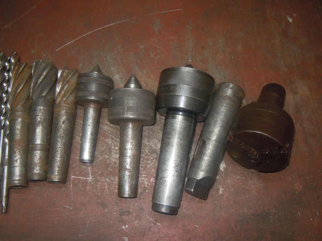

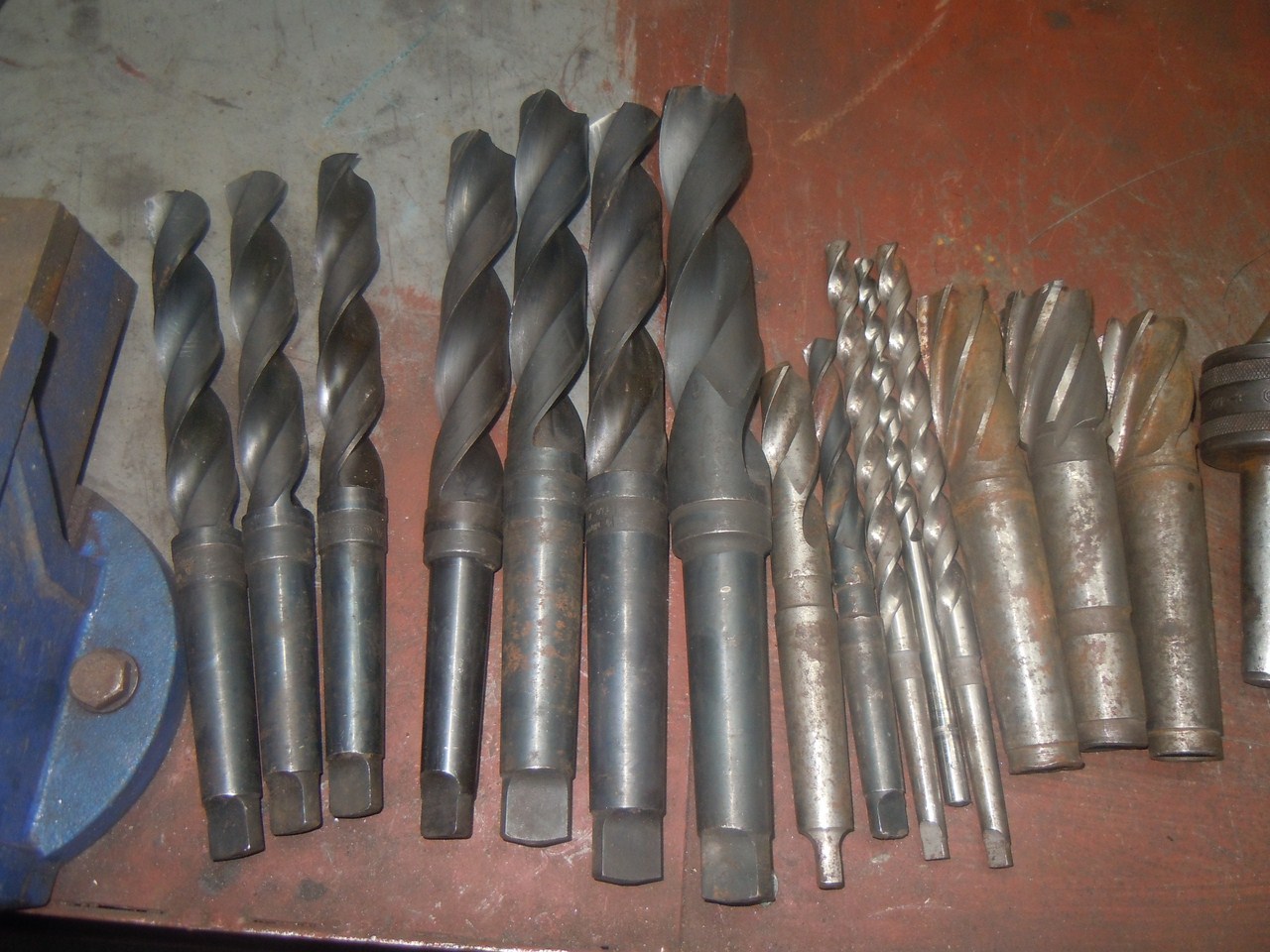

Swoją drogą uchwyt niedawno chciałem kupić a wczoraj na złomie zrobiłem takie łowy :
Trzy większe średnice wierteł to nówki, kły jeszcze można założyć, tulejka redukcyjna dobra, uchwyt BISON dobry, frezy zajechane ale jak leżały to też wziąłem.

Zakupiłem trzpień tokarski i dalej ni czorta nie mogę dojść do ładu z ustawieniem tego ...
Na wysuniętej tulei ustawiłem i pokazywało ok ale na wsuniętej już jest źle i nie mogę ustawić. Mam odchyłkę, przestawiam konia, zegar czujnika jedzie w jedną stronę a za chwilę w drugą ... I tak próbuję próbuje i cały czas źle.

Post napisał: mrozanski » 12 lut 2013, 16:40
Mat3ys pisze:Zakupiłem trzpień tokarski i dalej ni czorta nie mogę dojść do ładu z ustawieniem tego ...
oś tulei konika nie jest rownoległa do osi wrzeciona tokarki i prowadnic wiec bez usunięcia tego błedu nie dojedziesz do ładu.
włóż kieł i max schowaj tuleje konika tak zeby go nie wypchneła. pozniej wysun ok 10mm i wtedy ustaw wg zakupionego wałka. W 90% twojego toczenia będzie oki. Przewaznie sie toczy i nawierca przy max cofnietej tulei. wiec ustawienie będzie ok a przy wierceniu wiertło zawsze sie troche podda (albo złamie :D)
Następny błąd przy walcowości toczonego wałka to wytarcie prowadnic i ich rownoległość względem siebie (prowadnic suportu do prowadnic konika). Dlatego w jednym miejscu ustawisz i bedzie ok ale nie przestawiajać wiele pinoli w koniku załozysz innej długości wałek i sie wszystko rozjedzie :D
