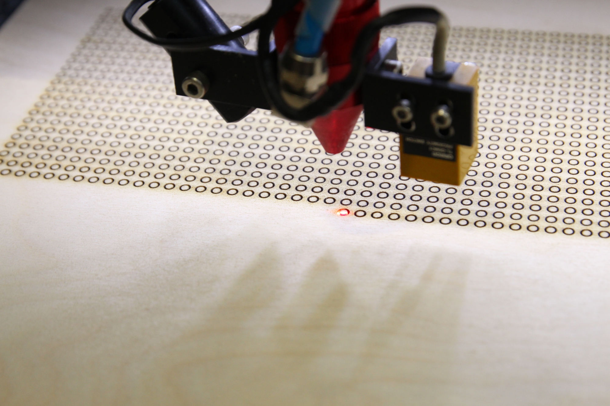

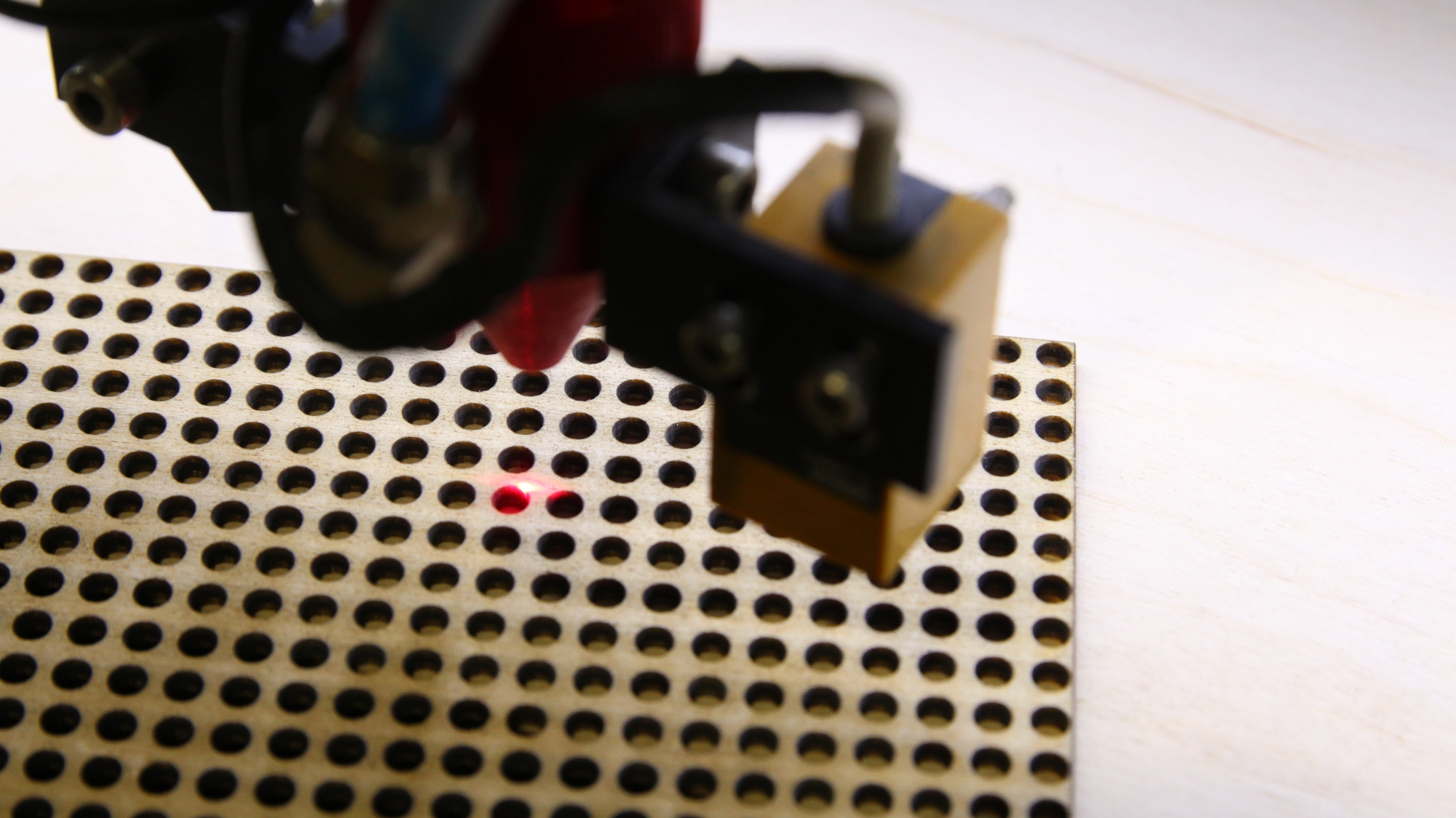

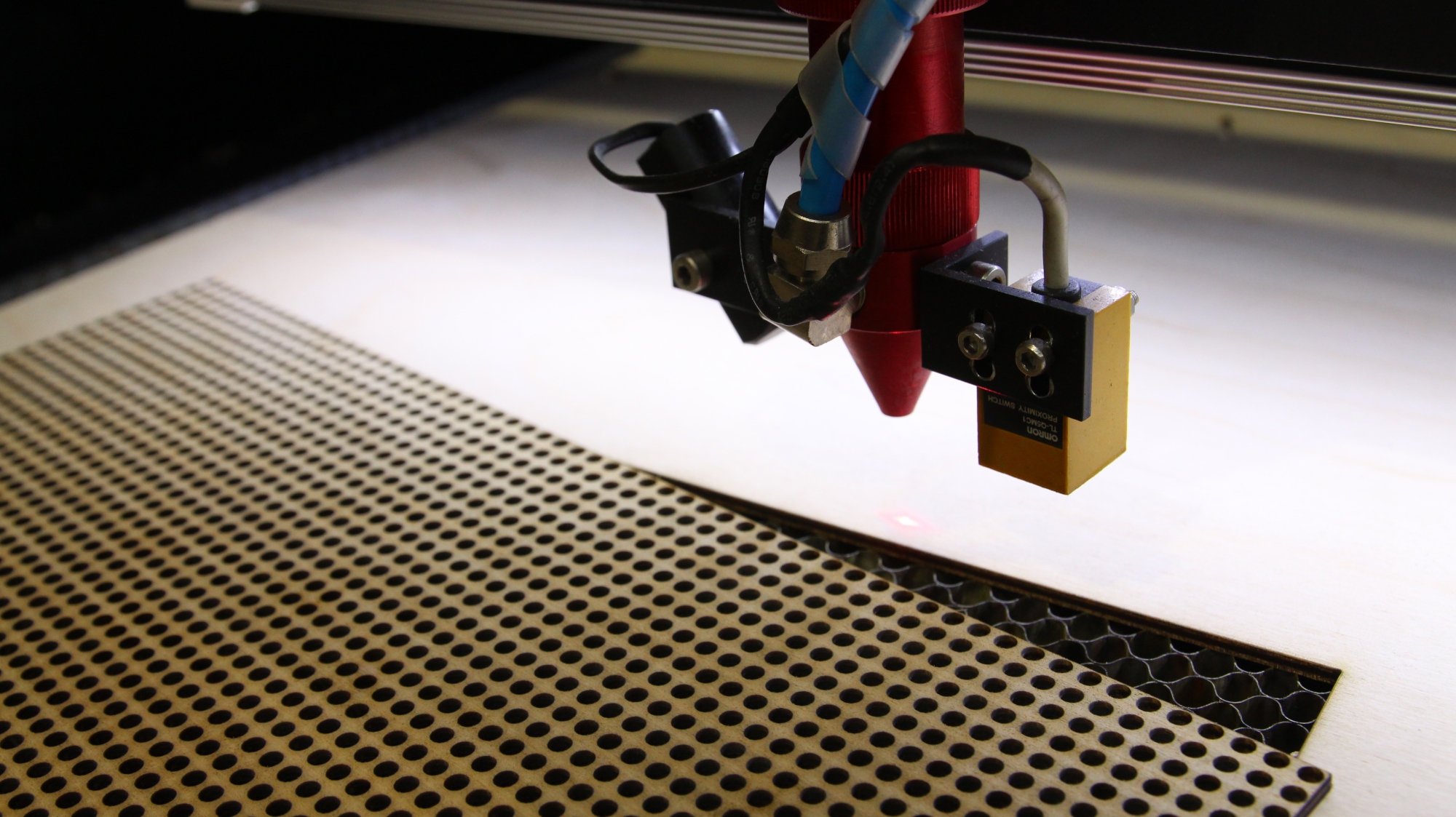

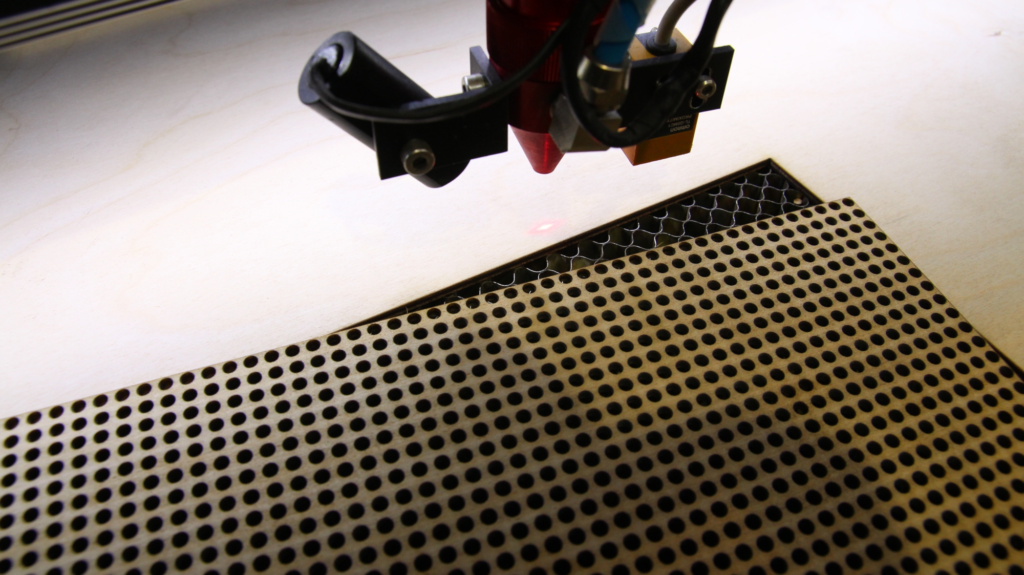

Witam, chciałem zamieścić filmik przedstawiający jak wycinanie podobnych elementów wygląda na naszej maszynie, elementy celowo nie były docinane, aby przy kolejnym przelocie sprawdzić poprawność pozycjonowania i kształtu. Kółeczka średnicy 3mm.
[ Dodano: 2015-12-01, 11:03 ]
I jeszcze kilka zdjęć:

obniżenie prędkości ? kolego zaraz dojdziemy do poziomu 500mm/min i będzie pół dnia wycinać coś co maszyna Serona robi parę chwil. Zresztą już jasno pisałem, że przy prędkości niższej jest tak samo problem, im bliżej siebie drobne elementy tym gorzej jak np. ażurowane wzorki.
Prośba do doradcy technicznego Serona. Można prosić o udostępnienie dokładnie tego pliku z którego test i filmik został wykonany oraz podać prędkości które zostały użyte ? Wykonam dokładnie ten sam test i filmik na mojej maszynie i porównamy, czuje że będzie dosyć śmiesznie i nie jednemu usta przymknie, nawet może kolega co tak chwali maszynę tego producenta też go wykonać chociaż pewnie mu wytnie bez problemu :)
Jeden z przedmówców zauważył ważną rzecz - dobry soft dostosuje sobie prędkości i przyspieszenie do dystansu pomiędzy elementami i nawet jak ustawimy 26 000 /min. to przy takich kółkach nie ma szans rozpędzić się do tego stopnia, w maszynie która ja mam to nie dość, że próbuje takie prędkości uzyskać to jeszcze przy tym skacze jak szalona :) potem nie dziw, że oś silnika pękła na X, że o zrywanych paskach nie wspomnę ( przy grawerowaniu )

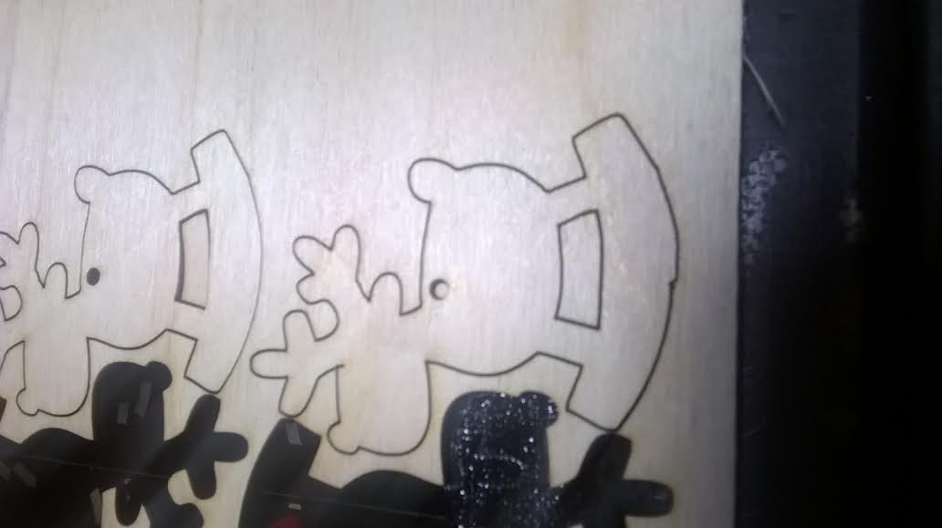

taki tam przykład pierwszy lepszy z dniówki. wysokość reniferka to 8 cm, co któryś ląduje w śmietiku przez takie gubienia kroków. Prędkość cięcia 1200mm/min. Tego typu "zigzaczki" są w losowych miejscach.

Post napisał: lenkoinvest » 02 gru 2015, 13:33
Zanim będzie argument przeciwko mnie śpieszę się z najważniejszymi informacjami:
- akceleracja lub jej brak - może i jest ale raczej bardzo marnie ustawiona, że nawet przy prędkościach podanych uderzenia i wibracje są znaczne.
Jak prześle Seron projekt który ciął to zrobię filmik i postawię szklankę wody aby pokazać o czym mówię :) o ile nie spadnie ....
- materiał nie ruszył się, jest dociążony - sklejka 3mm niestety troszkę krzywa to trzeba sobie radzić :)
- prędkości dla warstw i kolorów niby są ale problemy tego typu są na niskich prędkościach więc to nic nie zmieni.
