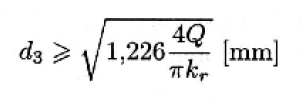

Wzór na średnią średnicę gwintu to:
d_s=(d+D_1)/2
gdzie: d - średnica nominalna gwintu śruby, D_1 - średnica wewnętrzna nakrętki

Najlepiej po prostu zobacz sobie jak to się po kolei liczy na przykładzie jakiegoś projektu podnośnika śrubowego (tam to się najczęściej spotyka). Nie ma sensu tutaj tego dokładnie opisywać, bo obliczenia są dosyć złożone dla tego przypadku śruby. Takie podnośniki to standard w praktycznie każdej książce z zadaniami z PKM. Tutaj masz nawet całą pozycję na ten temat z konkretnymi danymi:
http://bc.pollub.pl/Content/681/pkm1-news.pdf
Gdyby link stał się nieaktywny to tytuł skryptu brzmi "Podstawy konstrukcji maszyn. Projektowanie mechanizmów śrubowych oraz przekładni zębatych" (Ponieważ, Kuśmierz).

Re: PKM
Tak, najpierw obliczasz wstępnie średnicę rdzenia z tego prostego wzoru a następnie dobierasz śrubę o takiej średnicy rdzenia. Mając wybraną śrubę znasz wszystkie jej wymiary. Możesz więc dokonać sprawdzenia jej wytrzymałości przy pomocy tych dłuższych wzorów. Średnicę d masz w oznaczeniu śruby a średnicę wewnętrzną D_1 musisz odczytać dla tej dobranej śruby.
