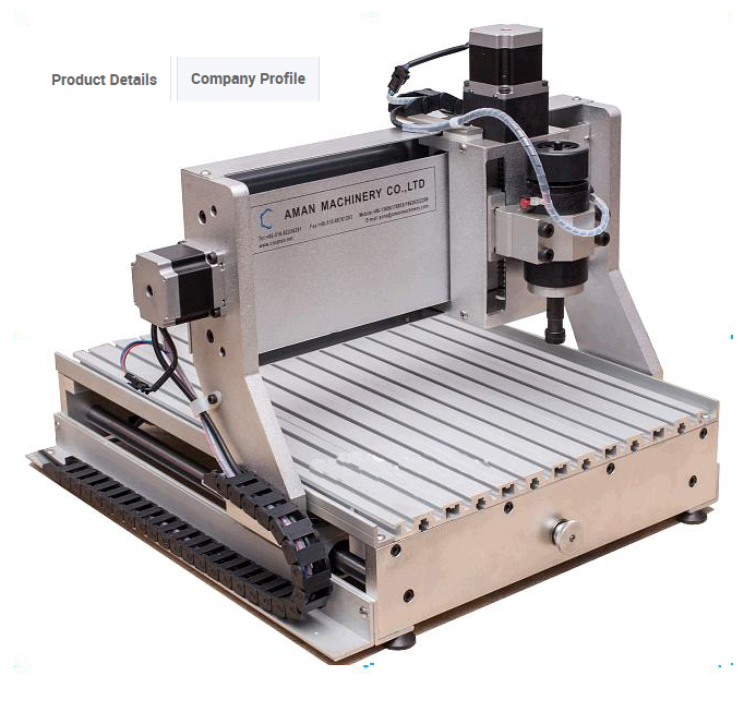

do stal zbyt wiotka ta konstrukcja. do tego wałki wiszące. myślę że to 5tyś to będzie tak 3 krotnie zbyt mało. jeżeli pole robocze mogłoby być mniejsze w Y to najlepiej by było zrobić konstrukcje kolumnową wtedy można by powiększyć X. stół z alu 10mm stanowczo zbyt mało. poczytaj więcej, na forum było pełno dobrych konstrukcji, najlepiej by było na nich się wzorować.

Tez mi się wydaje troszeczkę za delikatna konstrukcja. Robiłem bardzo podobna frezarke i tez myślałem ze w 5 tys się zmieszcze. na śruby kulowe hiwin 2005 z nakretkami zabrakło. Zgadzam się z kolegą wyżej ze lepsza byłaby wersja kolumnowa a nie bramowa. Stwierdziłem to po złożeniu maszynki.Bardziej wydaje mi się ergonomiczna. Co do kolumn to ja mam 100x150 pospawane z 3ech profili 100x50. podstawą to blacha 16mm ozebrowana gęsto plaskownikami 8x50. Nie narzekam na wiotkosc. A stół blacha 6mm + 40mm aluminium. Pomysl jeszcze nad wrzecionem bo co dobre do aluminium nie koniecznie jest dobre do stali, mam na mysli obroty. Mokry chinczyk... z reszta zalezy co bedziesz na niej robil bo to podstawa.Dobra rada poprostu czytaj forum. To pomoże Ci zaoszczędzić sporo czasu, nerwów i pieniędzy. Bo to forum to taki dobry przyjaciel, z rozdwojeniem jaźni czasami, ale uczciwy i pomocny.
I tak jak kolega wyzej radzi zmień te walki na podparte bo to znacznie usztywni maszynkę a wibracje to wróg nr 1

do stali (?) i Aluminium może CUŚ "sztywnego" np. :
