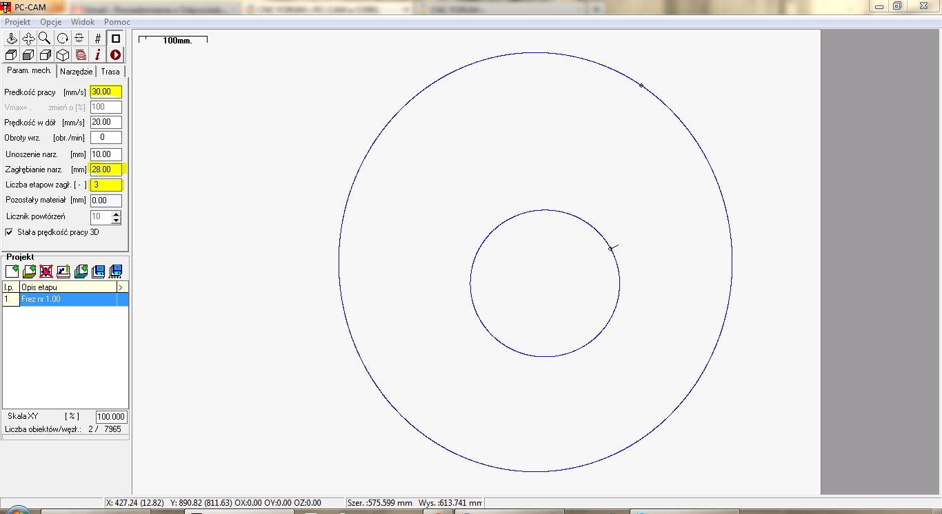

Na przykład standardowe ustawienia do wycinanie materiału MDF 28mm. wycina na 3 razy.
