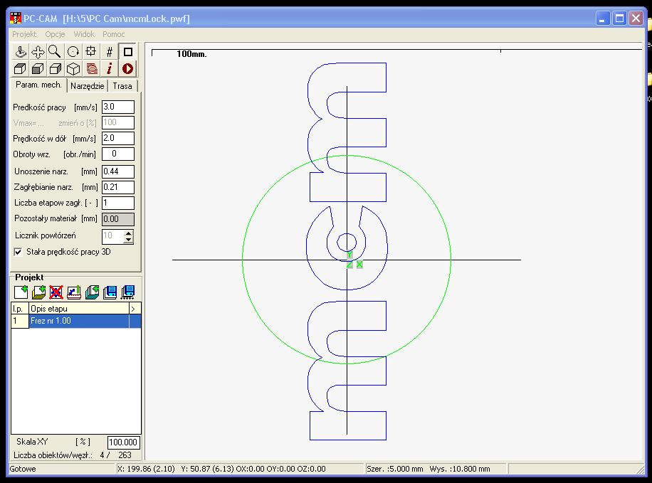

pwf to rozszerzenie sterownika PC-CAM jeśli dostajesz plik w takim rozszerzeniu od technologów tz ze ktoś kto już zaimportował DXF lub PLT lub G-code do sterownika PC-Cam ustawił w nim odpowiednie parametry w importował go jako pwf i Ty po po prostu otwierasz w sterowniku przy maszynie i zakładce F1 włączasz START. Tle masz do zrobienia.
A jeśli sam chcesz to musisz przygotować rysunek w Corel i zapisać jako PLT lub
AutoCad lub inny exportujący DXF i otworzyć w PC -CAM
Proste jak zabawa rozszerzeniami w Windows

Wszystko się zgadza tak też wykonuje. Czasem się zdarza że "Technolog" coś źle ustawi to ręcznie w PC-CAM robię korekty. A Jakim programem jest przerobiony na PWF ??
Bo w Corel-u nie widzę żeby się dało i czym się różni to rozszerzenie od PLT czy DXF-a ??

PWF tak jak napisałem to pliki w exportowane przez PC-CAM i żaden program tego nie exportuję tylko sterownik kimli.
DXF to rozszerzenie np AutoCad
PLT to rozszerzenie Corel
Tym się różnią.I oba te formaty czyta sterownik kimli.

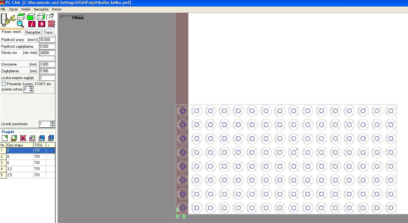

Chodzi o to ze ten technolog tez ręcznie wklepuję po wczytaniu DXF lub PLT do PC-CAM
plik i w odpowiednich etapach przypisuje odpowiednie parametry.Ma po prostu sterownik przed sobą i bawi się na sucho na monitorze,może nawet podejrzeć w ustawieniach programu sterowanie symulatorem maszyny ślad narzędzia.Symulację pracy maszyny czas obróbki długość trasy ilość wejść w materiał
Równie dobrze Ty to możesz robić nie w biurze tak jak on tylko przy maszynie dostając DXF lub Plt.I ty zamiast na monitorze masz o tyle lepszą sytuację ze możesz puścić maszynę w TEST i zobaczyć w jak maszyna pracuje
Zbędna funkcja tz technologa przy tak prostym wklepywaniu danych do sterownika kimli

Ma ten sam sterownik co Ty przy maszynie i robi to za Ciebie.
Tz ustawie obroty wrzeciona
zagłębienie Z i ilość przejść do odpowiedniego etapu
i wiele innych parametrów łączy w całość i przesyła plik PWF do Ciebie
poczytaj DTR kimla o plikach

Ja posiadam trochę starszą wersje programu i u mnie wygląda to tak:
Czyli najpierw pracuje sobie na Corelu, potem wrzuca plik np. z rozszerzeniem *plt do PC-CAM i tam dokonuje ręcznych ustawień gdzie np. ma być wycięty otwór, na jak głęboko, od której strony ma zacząć, który element najpierw wyciąć itd. itp. zgadza się ??

Post napisał: tomolc » 17 mar 2011, 09:59
Sterownik nie ma znaczenia róznią się tym ze plik PWF zapisany w starszej wersji
nie otworzy sterownik sterownik nowszej wersji.
ALE DOBRZE ZROZUMIAŁEŚ O TO CHODZI
