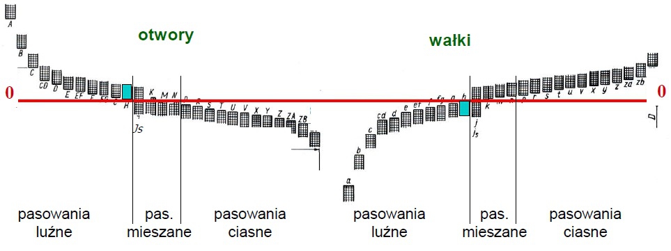

Mam pytanie, czy jesli pasowanie ma byc luzne to zarowno otwor i walek musza miec odchylke z predzialu od a do h?
Czy jezeli pasowanie ma byc mieszane to otwor albo walek lub oba naraz musza miec odchylke z przedzialu od j do n?
Czy jesli padowanie ma byc ciasne to odchylka walca albo stozka musi byc z przedzialu od m do z?

Odpowiedź na każde pytanie brzmi nie.Pablo201_5 pisze:Witam,
Pawel
Pierwszy link z wyników google wg tego co zaproponowal kolega powyżej.
http://www.zasada.ps.pl/im2-l11/pomoce_ ... omiary.pdf
W skrócie to pasowania można sobie dobierać bardzo różnie składając tolerancje z tablic. Zgodnie ze sztuką powinno się to robić na zasadzie stałego wałka lub otworu, żeby było prosto zmierzyć i wykonać. W praktyce najłatwiej robić pasowanie na stałym otworze i dobierać odpowiednią średnicę wałka do typu pasowania. Powód jest prosty możliwość wykonania otworu w klasie H7 za pomocą rozwiertaka.

Ok, też tak myślałem, tylko zmylił mnie pewien rysunek. Rozumiem, że trzeba policzyć wymiar nominalny i odchyłki i na podstawie w/w wartości można stwierdzić połączenie, tylko chodzi mi o taki rysunek:
Skoro i tak trzeba policzyć pewne wartości aby stwierdzić rodzaj pasowania to po co pisać np. że od A do H (w przypadku otworu) są pasowania luźne, jak na rysunku?

Czyli jeśli mamy stały otwór o identyfikatorze odchyłki H to dla wszystkich wałków o identyfikatorze odchyłki:
-od a do h mamy pasowanie luźne,
-od i do n mamy pasowanie mieszane,
-od m do z mamy pasowanie ciasne?
Adekwatnie dla stałego wałka:
jeśli mamy stały wałek o identyfikatorze odchyłki h to dla wszystkich otworów o identyfikatorze odchyłki:
-od A do H mamy pasowanie luźne,
-od I do N mamy pasowanie mieszane,
-od M do Z mamy pasowanie ciasne?
Rozróżnia się rodzaje pasowań:
• pasowanie luźne (ruchowe) - jest to połączenie, w którym bez względu na rzeczywistą wartość wymiaru wewnętrznego i zewnętrznego (mieszczące się w granicach tolerancji) występuje luz. Elementy pasowane mogą się przemieszczać względem siebie nawet w przypadku największego wymiaru wałka z pola tolerancji i najmniejszego wymiaru otworu w polu tolerancji. Wymiar otworu (wewnętrzny) będzie w każdym wypadku większy od wymiaru wałka (zewnętrznego).
Luz minimalny (Lmin) i Luz maksymalny (Lmax) > 0
Wcisk minimalny (Wmin) i Wcisk maksymalny (Wmax) < 0
• pasowanie mieszane - jest to połączenie, w którym może wystąpić niewielki luz w przypadku minimalnego wymiaru wałka i maksymalnego otworu lub niewielki wcisk (luz ujemny) w przypadku maksymalnego wymiaru wałka i minimalnego otworu.
Luz minimalny (Lmin) < 0, Luz maksymalny (Lmax) > 0
Wcisk minimalny (Wmin) > 0, Wcisk maksymalny (Wmax) < 0
• pasowanie ciasne - jest to połączenie, w którym bez względu na rzeczywistą wartość wymiaru wewnętrznego i zewnętrznego (mieszczące się w granicach tolerancji) występuje wcisk. Elementy pasowane nie mogą się przemieszczać względem siebie nawet w przypadku najmniejszego wymiaru wałka z pola tolerancji i największego wymiaru otworu w polu tolerancji. Wymiar otworu (wewnętrzny) będzie w każdym wypadku mniejszy od wymiaru wałka (zewnętrznego).
Luz minimalny (Lmin), Luz maksymalny (Lmax) < 0
Wcisk minimalny (Wmin), Wcisk maksymalny (Wmax) > 0
Jak pisze kol. yacht: to wszystko trzeba obliczyć a nie zgadywać!
Jest podana wyżej literatura i normy a w nich sposoby, metody i wzory jak to się liczy.
