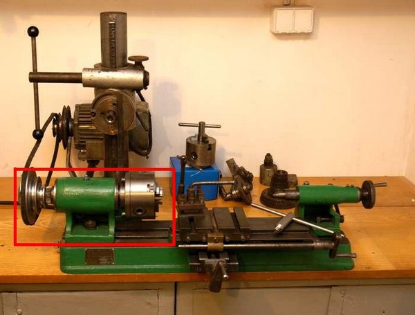

mam nieskompletowaną tokarko-frezarkę ous 1 i nie wiem co mi jeszcze jest do jej skompletowania proszę o pomoc

Post napisał: marcin_1995 » 03 paź 2010, 14:39
oto co ja mam Obrazek

Post napisał: Zbych07 » 03 paź 2010, 16:47
Jeśli to wszystko to sporo i mało zarazem .
Ekspertem w zakresie wyposażenia OUS-1 raczej nie jestem, Kol. BYDGOST orientuje się tu znacznie lepiej.

Post napisał: marcin_1995 » 03 paź 2010, 19:34
dzięki za te DTR
[ Dodano: 2010-10-03, 19:43 ]
czyli ja nie mam głowicy Obrazek

Post napisał: Zbych07 » 03 paź 2010, 20:28
marcin_1995 pisze: czyli ja nie mam głowicy
No to niezbyt ciekawie ...... Dorobić można ..... jak ma się zaplecze i stosowną dokumentację .
Zlecanie wykonania .... wyjdzie raczej drogo.
Czasem można trafić na Alle ...drogo.
Aktualnie są nawet dwie aukcje ( jedna się skończyła )
Tu prawie kompletne wrzeciono ( brak tarczy zabierakowej i uchwytu )..... niestety z dodatkami i raczej niezbyt tanio
wrzeciono na kolumnie
Tu był niezły podzespół wyjściowy
wrzeciono
Niestety troszkę przekombinowane - brak miejsca na założenie zębatki do zapięcia gitary - możliwe do skorygowania.
Samą kompletną głowicę widziałem na Allegro ze dwa lata temu . Poszła za ok. 350zł.

Post napisał: marcin_1995 » 03 paź 2010, 21:02
ja wiem codziennie sledze ous 1 na allegro za tą frezarkę na bazie ous 1 allegrowicz chcę 650 zł raczej się nie opłaca ja trochę przeczekałem była niekompletna poszła 300 zł była tam głowica, łoże, imak, konik i kolumna
