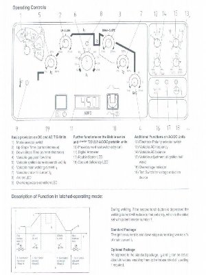

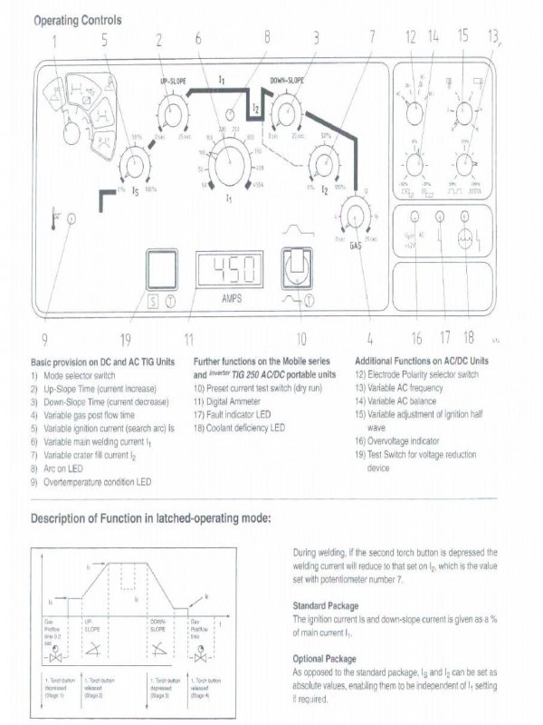

Oto co znalazłem.
Tutaj link do pdf-a, rysunek jest na 8 stronie.
http://www.westermans.com/downloads/inv ... achine.pdf
