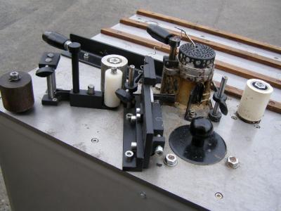

Witam mam pytanie czy podajnik śrubowy będzie w stanie podawać klej pionowo Klej jest średnio gęsty i ma temperaturę ok.180 st. nie jest to wielkie urządzenie bo jest to nakładarka do kleju do oklejania płyt meblowych Jeśli ktoś wie jak jest to rozwiązane w tych maszynach to będę wdzięczny bo nigdzie nie mogę znależć takich rysunków Wysokość podawania kleju to ok. 12 cm

Mam na myśli oklejarkę do obrzeża meblowego Wałek który nakłada klej na płytę jest ustawiony pionowy i ma długość ok. 10 cm [wałek się obraca] , poniżej tego wałka jest zbiornik z klejem [klej nagrzany do temp. 180 st.c.] Pytanie jak sprawić aby klej znalazł się na wałku

Mozna zdjęcia? We wszystkich okleiniarkach z jakimi się spotkałem wygląda to tak ze klej jest "nalany" do poziomu górnej części wałka wałek się obraca in za pomocą przysłony(dozownika) dozuje się ilość jaką ma dać tenże wałek

tak wygłąda ta maszyna ale na pewno klej jest podawany ze zbiornika na wałekObrazekObrazek

okleiniarka bardzo podobna do single biesse a wałek klejowy nie ma czasami ślimaka w dolnej cześci ? tym samym ślimak ten transportuje klej do górnej cześci wałka a te n dozuje za pomocą przysłon ? można zdjęcia piecyka dokładniejsze ?

Właśnie nie wiem jak ten klej jest podawany Domyślam się tylko że tam jest ślimak [nie mam tej oklejarki,zdjęcia z internetu więć zdjęć piecyka nie będzie] Może ktoś wie lub ma rysunek tej maszyny [lub podobnej]

wygląda to mniej więcej tak (wg mnie:)

Czy ten ślimak też się obraca ? Na zdjęciu nr.2 wygląda jakby był stały i niesymetryczny Daje to wrażenie jakby klej sam przesówał się do góry.

wałek jest monolityczny na zdjęciu nr 2 nie widać ślimaka to zgarniacz ale zdjęcia małe to i nie widać wyraźnie
