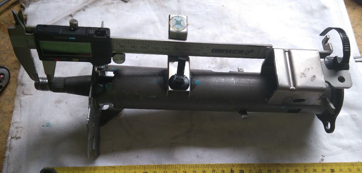

Dokladnie, to wałek na który naklada sie kierownicę na wieloklin i nakrętka dociska kierownicę na stożkowym wałku. Oryginalnie jest jeszcze sprężynująca podkładka ale z tej bym zrezygnował żeby odzyskać dodatkowe 2mm dobrego gwintu. Zamiast tego dam klej do gwintów.
Dobrego gwintu zostało ok 7mm.

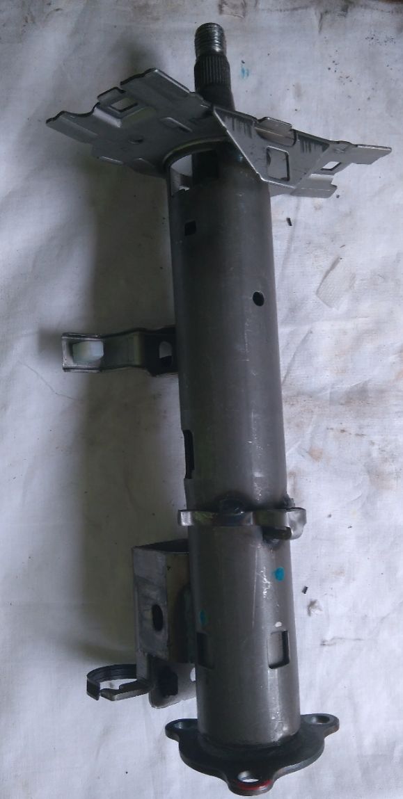

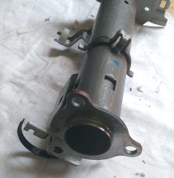

Rozebrałem to maksymalnie jak się da i teraz to wygląda jak poniżej. Całkowita długość elementu: 30cm.
