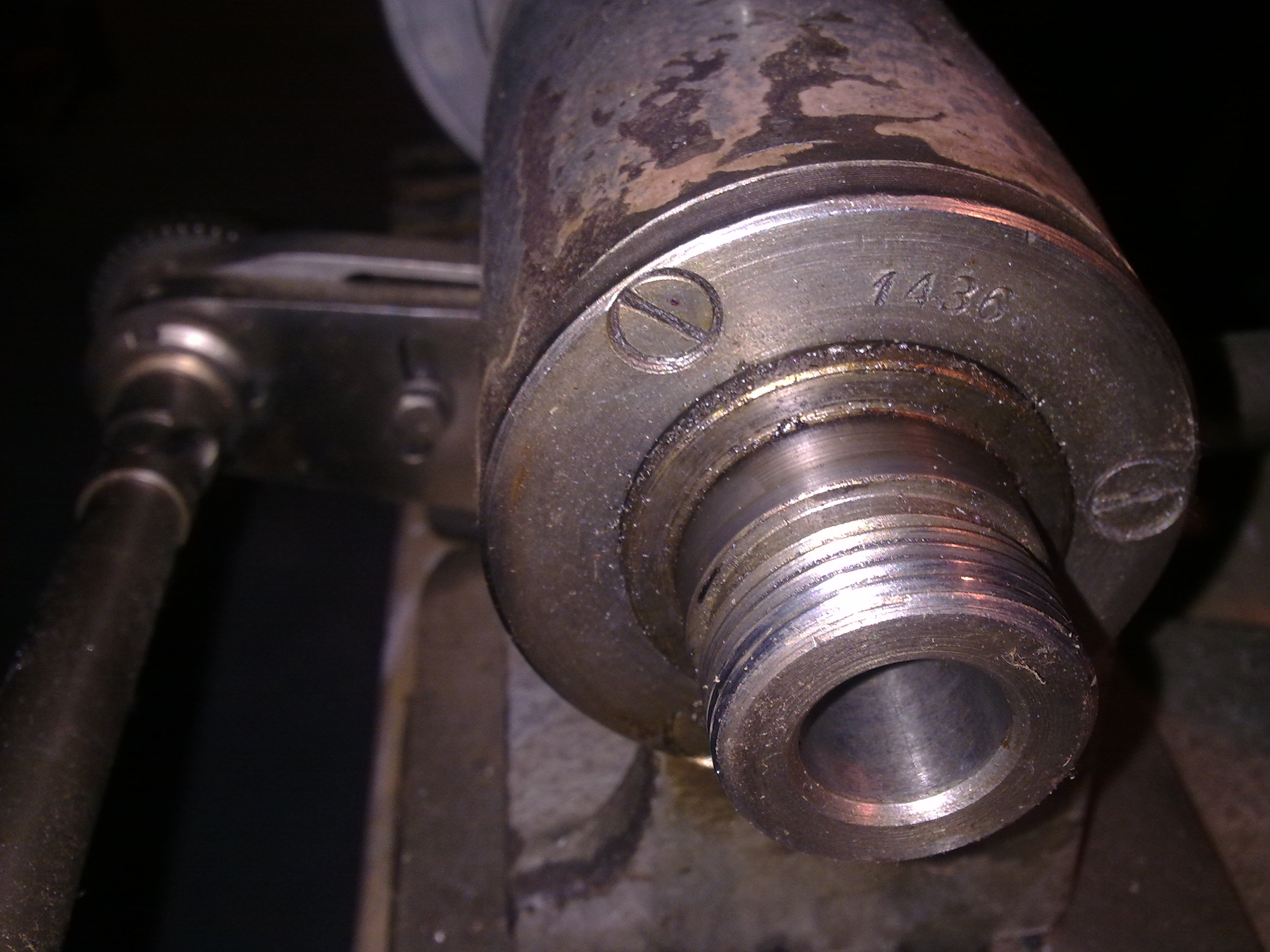

Witam i dziękuję za pozdrowienia i informacje o OUS 1.Jak napisałem długi czas nie wiedziałem , co maszyna jde.Az przez przypadek w internecie znalazłem , że jest to polska OUS 1.Ja i zbudowałem kilka lat temu i tokarki . nie CNC klasika.Je ale tego typu konstrukcji TS 201.Jednoducha z łóżkiem z nim spokojen.Ale pręta router nie może się obejść bez OUS 1 jest idealny dla mnie stroj.Je miałprosty i uniwersalny i chciałbym go naprawić do stanu pierwotnego i Mel do niej i wszystko liczba přislušenstvi.Fabryčny numer jest 1436 , więc jest to prawdopodobnie jeden z prvnich.Mohu zapytać, które szkoła OUS 1 produkowane ? Wiem, że szkoły w Osvietimi go produkowaly od roka 1966 a to bylo zrobieno pervych asi 70 sztuk . Prepraszam za chyby v pisaniu ale po vašemu moc nieznam.Pozdraviam všistkych fanov OUS 1.Stanislav

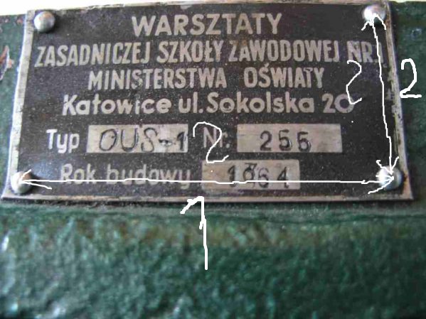

Witaj , u nas w Polsce nikt takiej dokładnej dokumentacji nie prowadził , na razie wiadomości wymieniamy miedzy sobą . Twoja sztuka była produkowana w Oświęcim lub Katowice ewentualnie Dąbrowa Górnicza była też 4 szkoła Ruda Śląska/Nowy Bytom ale tam produkowali najmniej , o tylu szkołach ja wiem . Może któryś z kolegów jeszcze coś odnalazł .

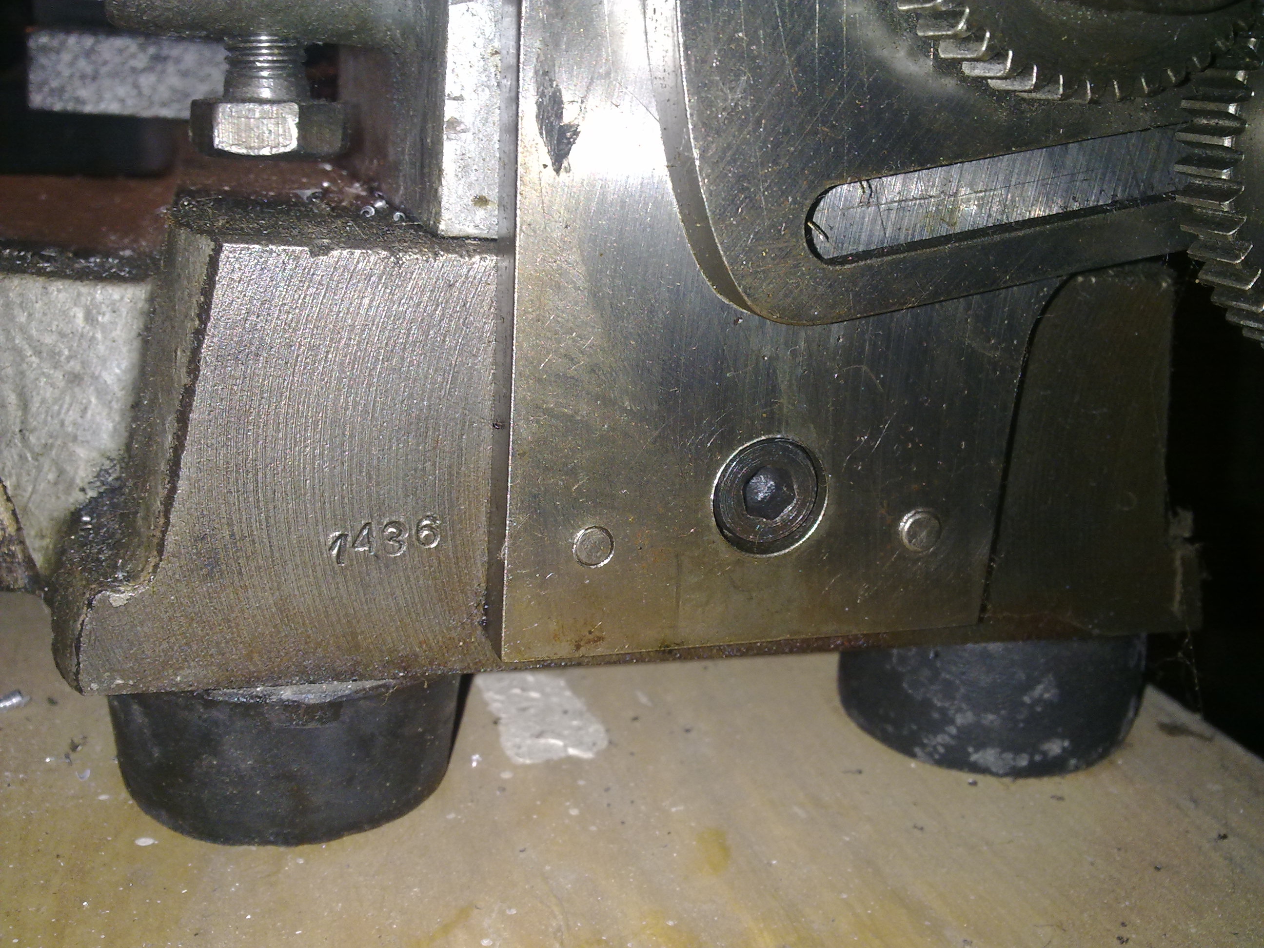

Jeśli otwory po tabliczce znamionowej są od przodu OUS-a to jest z Katowic lub Oświecimia , otwory przy kolumnie pionowej to będzie Dąbrowa Górnicza . Numer 1436 to produkcja 1974-1978 tak mniej więcej . Zobacz datę na uchwycie tokarskim , jeśli nie był wymieniony od nowości to tam jest data produkcji .

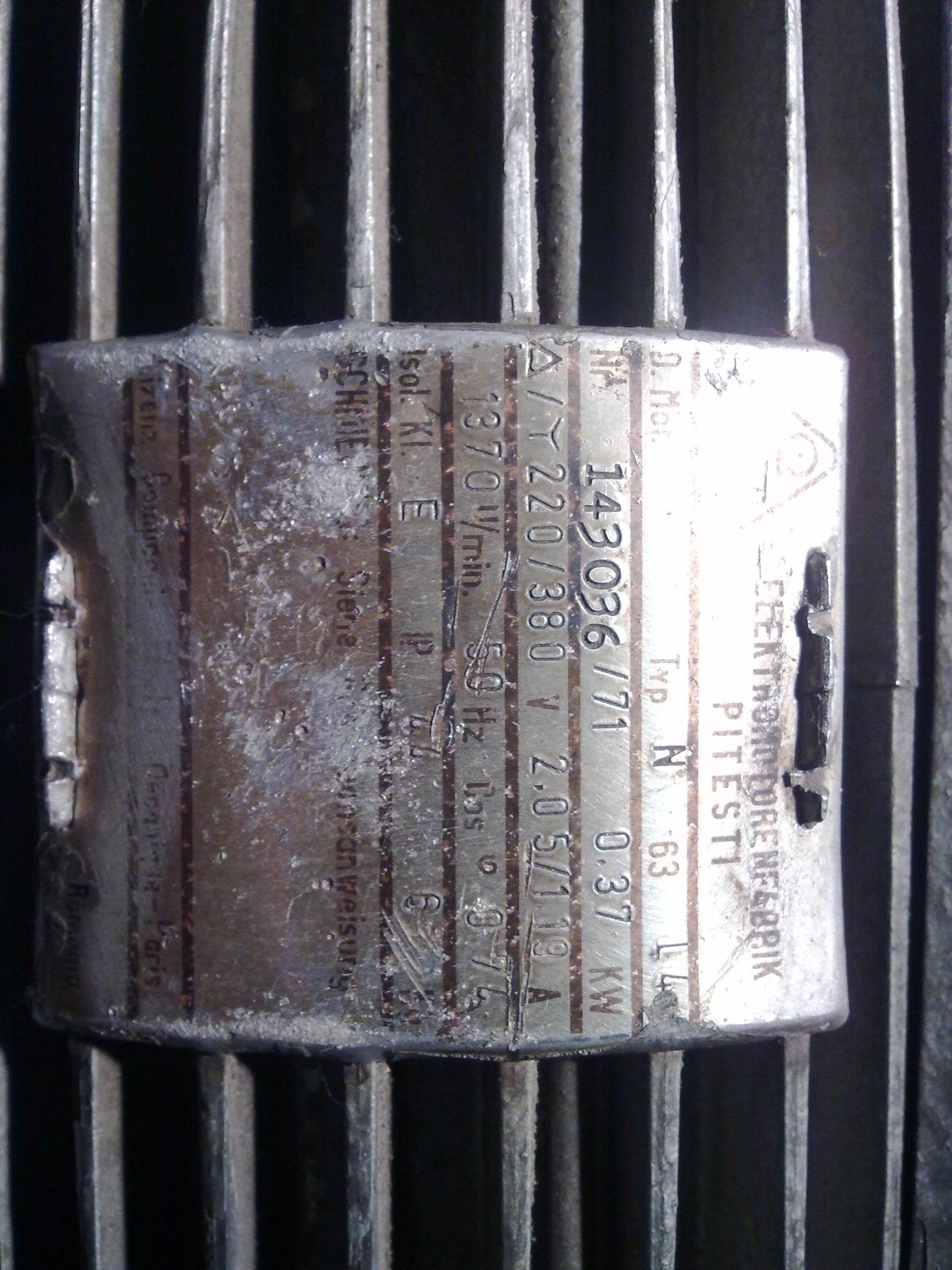

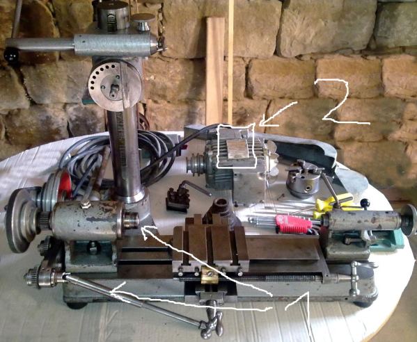

Cyfra "2" zaznaczyłem zdjęcie tabliczki znamionowej silnika , mam identyczny silnik ale tabliczka jest zniszczona , mógłbyś zrobić dla mnie zdjęcie ?
PS : Zmierz rozstaw otworów pod tabliczkę[wymiar 1 i wymiar 2 ] to w miarę dokładnie powiem Ci z którego roku i której szkoły masz OUS-a [ patrz w załączniki na dole ]

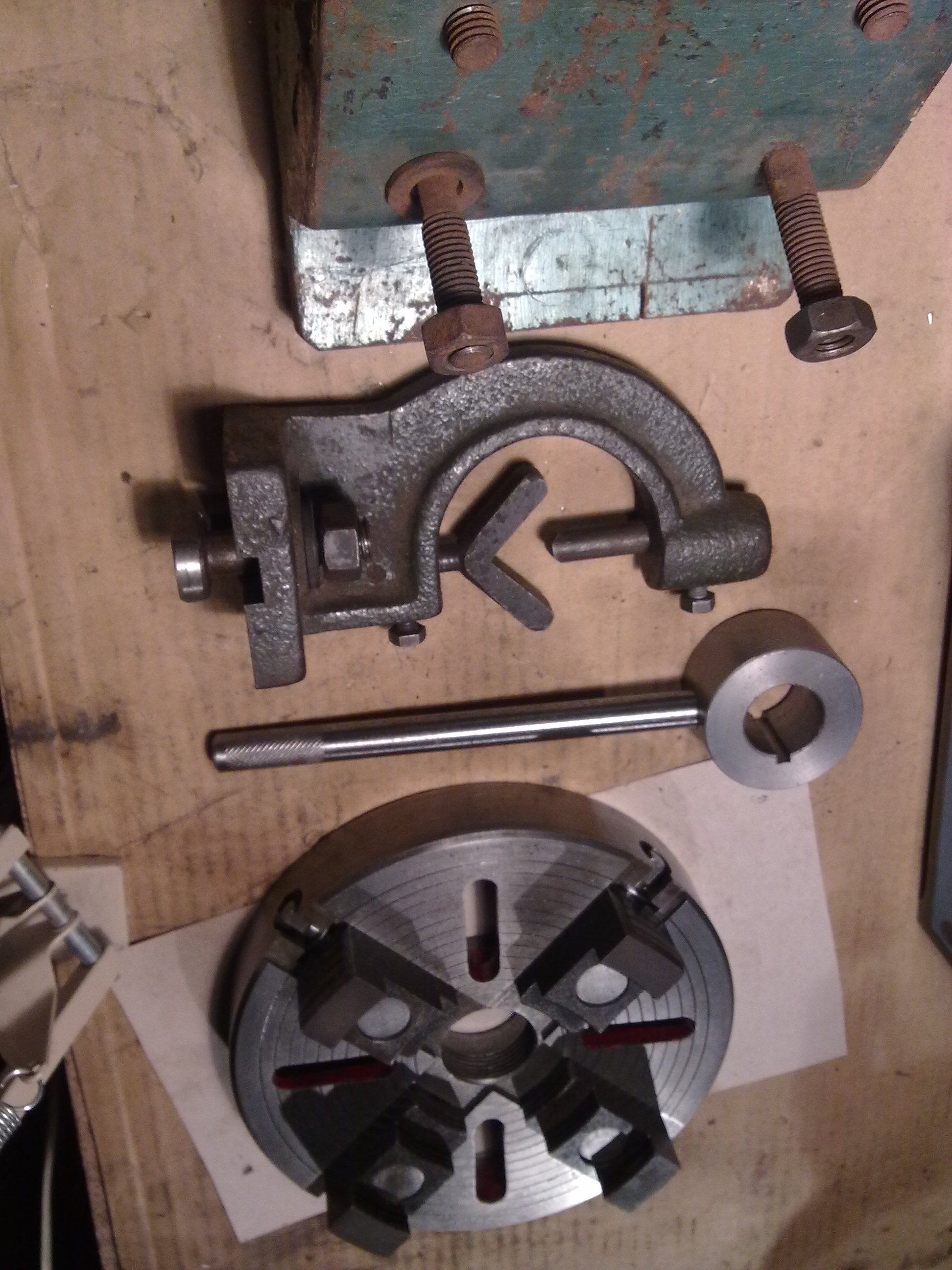

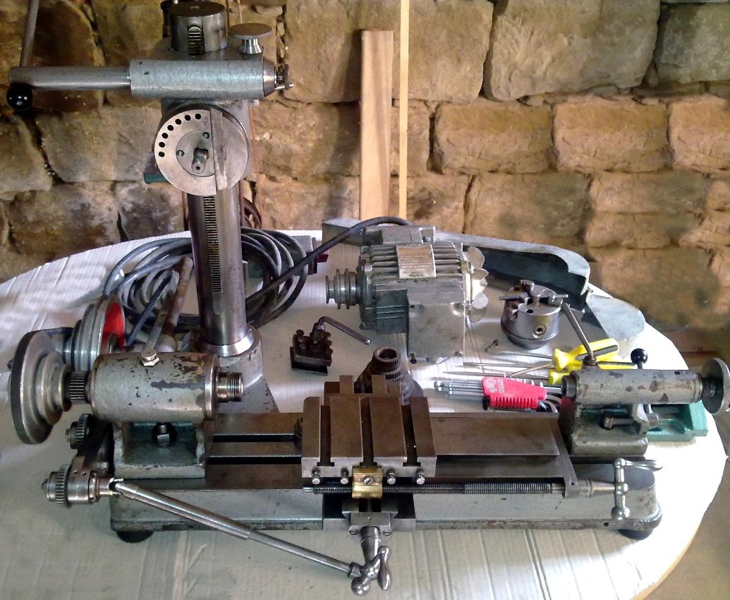

Witam.Dzenkujem bardzo za interesujące informaci.Wymiary rozstav otworom dla tablici jest 30 * 55 mm i jest umieszczony na łóżku zpředu pod vřetenikem.Přiruba uchwytu nie jest oryginalny ,dla tego nie może oczyścić Data produkcii maszyny.Posilam kilka zdjęć i zrobić zdjęcia z etykiety na silniku . Czy silnik jest Rumunia ??? Na Allegro a Tablici kupiłem i czesti Wyposaženia , ponieważ dostałem się OUS 1 niekompletny.Jest tam i foto uchwyta do cecia ile on jest nekompletny.Jak vzglonda komplet prosze?

Post napisał: tomcat65 » 05 lut 2014, 21:00
Uchwyt do cięcia:
Chyba kompletny

Silnik jest rumuński na licencji francuskiej.

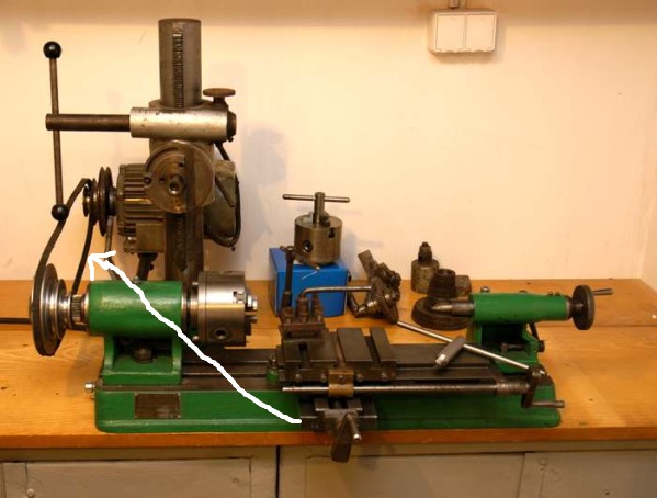

U mnie rozstaw jest 22 x 73 mm tak że Oświęcim raczej odpada , jeśli kolega Tomcat65 będzie kiedyś w piwnicy to zmierzy jak go poproszę rozstaw u siebie a on ma Katowice z tych lat . Dziękuję za zdjęcia tabliczki z silnika , drogą dedukcji zatartych liczb doszedłem że mam u siebie jednak mocniejszy silnik 0,55kw , ale z wyglądu jest identyczny , my zakładamy w naszych OUS falownik taki jak ten http://allegro.pl/falownik-lg-ls-0-75-k ... 03835.html , i mocniejsze silniki które są 1 paskiem klinowym połączone bez kół pośrednich , tak jak na zdjęciu na dole w załączniku .

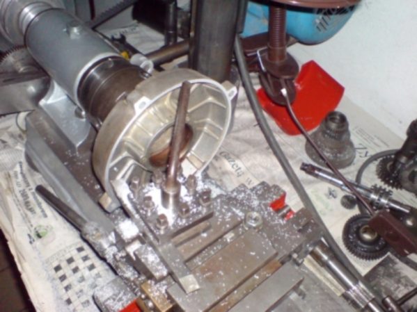

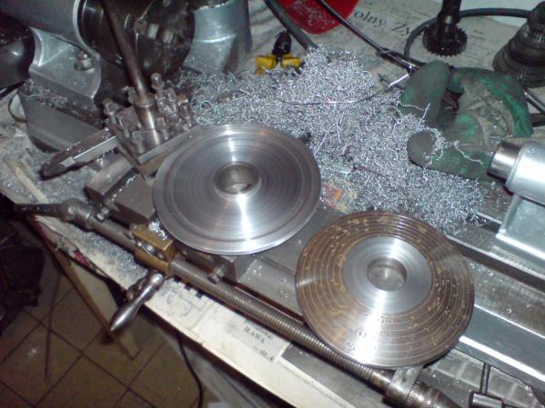

...ja mogę tylko przekazać wiedzę ze swojego skromnego doświadczenia . Elementy jakie toczyłem max to w aluminium 160mm i 130mm w stali . Mój osiołek z nominalnymi obrotami wrzeciona 400 / 1390/ ok 2400 . silnik o mocy 0,6kw . Może i tokarka używana sporadycznie ale tylko i wyłącznie do precyzyjnych prac , bicie 0.005-0,003 - ... do dziś nie mam czym dokładnym zmierzyć :mrgreen: , do tego dobrze ostrzony nóż i pokasowane wszelakiej maści luzy.
Stanislav wymiary otworów do tabliczki są prawie identyczne jak u kol Tomcat65 czyli można prawie na 100% wskazać że OUS-a masz z Katowic , rok 1971 + - 1 . Ja mam teraz Oświęcim 1066/72r
PS: W motocyklach też jak któryś z kolegów nie może czegoś podjechać [ enduro country ] to rozmowa również się rozbija o za słaby silnik , nie ten bieg za niskie obroty , może jak bym opony se zmienił na inne ... dużo analogii do tokarek ;]
