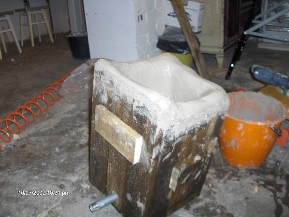

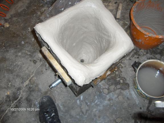

dzisiaj zabieram się do zbudowania paleniska rysunek przedstawiony poniżej.
mam frezarkę więc zrobienie takiej formy może okazać się nie tak bardzo kłopotliwe tylko nie wiem jak zrobić odpływ powietrza które zgromadza się w formie przy odlewaniu
Tak mogę zrobić model tego przedmiotu z wosku ale nie mam jak tego odwirować ani jak wstrzyknąć srebro.
ale dokładnie :
odnośnie paleniska męczą mnie problemy takie jak:
czy wlot powietrza zrobić od dołu ? ( to rozwiązanie wydaje mi się najbardziej logiczne), także
czy robić to wysokie palenisko czy zrobić taką jakby miskę?
z resztą rysunki poniżej
to jest właśnie wyjście nr 1 palenisko wysokie z wlotem powietrza dolnym co do obudowy drewnianej to wzoruje się na kowalu z bractwa rycerskiego miał on bardzo podobną konstrukcję tylko że na miech z wlotem z prawej strony i niższą i też z drewnianą obudową spełniała swoje zadanie w 100%
drugim wyjściem jest taka sama konstrukcja tylko po prostu niższa
na całe szczęście zaprawa szamotowa jest stosunkowo tania a dokładnie 5kg za 11zł w castoramie z tym nie będzie problemów rury stalowe które zatopię w szamocie będą doprowadzały powietrze jestem pełen optymizmu i czekam na wasze oceny
proszę o szybki porady ponieważ zależy mi na tym aby zrobić to dzisiaj
było by to proste palenisko które można przenieść. jeżeli ktoś wie jaką temperaturę mogę w czymś takim osiągnąć taka informacja była by mi przydatna. wszystie sugestie odnośnie samego paleniska tak że mile widziane.
ah i przepraszam za pomyłkę ale srebra jest między 500 a 600g omsknęło mi się jedno zero ale nie będę topił wszystkiego naraz bynajmniej tak mi się wydaje max miedzy 50 a 100g na raz
no może 150g nie więcej

Palnikiem na propan-butan raczej nie da rady - może, gdyby przynajmniej zbudować budkę z cegieł szamotowych

Można użyć kształtek kanalizacyjnych-ceglanych, do tego ruszt żeliwny z kratki ściekowej z przyspawanymi nogami.
A ile to rzeczy można kupić na tym allegro. Tygiel grafitowy, sznurek do 1000 st.C. A ja jeszcze myślę nad wykorzystaniem starej beczki blaszanej do zalewania odśrodkowego małych detali. Podobne kształtem są maszynki do produkcji biżuterii, dewocjonaliów. Mnie interesuje przetopienie puszek.
