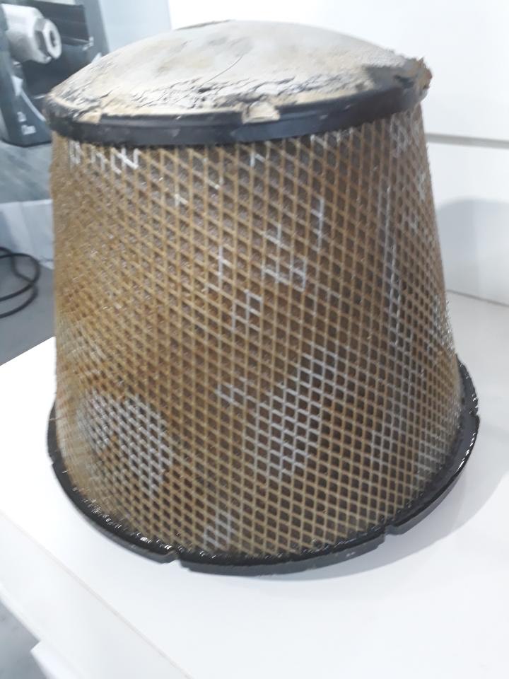

Szukając ostatnio osprzętu do maszyny natrafiłem w internecie na ulotkę wyciągu mgły olejowej KOTON.
- Czy ktoś posiada takowy lub może coś powiedzieć o tym wynalazku?
- Czy warto zainstalować takowy osprzęt na maszynie?
Interesują mnie wszelkie informacje jakie możecie podać na temat wyciągu.
Z góry dziękuje za wszelkie info.

U mnie na firmie prawie wszystkie maszyny mają wyciągi mgły olejowej.
Bardzo dobra sprawa dla operatorów . Jak otwiera się drzwi to nie trzeba być na wydechu .
Szczególnie na tokarce jak zaciągnie wióra na nożu, to każdy oddech wydawał się tym ostatnim
Koton ? nie spotkałem . Ważne aby można było dokupić filtry, bo z tym bywa różnie . Ktoś sprzeda urządzenie, a potem trzeba szukać po necie filtrów bo nie wiadomo co i gdzie kupić .
Ogólnie polecam - dla zdrowia operatorów .

Re: Odciągi mgły olejowej
Cześć
Mamy założoną taką filtrację na 90 % maszyn. System filtracji produkcji Tajwańskiej. W załączniku dodane jest zdjęcie jak wygląda filtr po tygodniu pracy. Filtry wstępne można czyścić. Komfort pracy poprawił się zdecydowanie po zamontowaniu filtracji. Z tego co mi wiadomo zestawy filtracyjne są przystosowane do pracy z zasilanem 3x220V i 3x400V. Jakby ktoś potrzebował więcej zdjęć to dajcie znać. Może uda się znaleźć chwilę wrzucę kilka zdjęć

U mnie są filtry kwadratowe-ramki.
Po tygodniu da się je jeszcze umyć, ale po dwóch tygodniach to trudno je wyciągnąć z obudowy.
To co zostaje na filtrze jest tym co zostaje w płucach operatora - niestety szef tego nie przyjmuje do wiadomości .
Przepraszam że tak późno ale niestety trochę chorowałem, potem nie było jak.
W załącznikach zdjęcia co zbierają filtry. Syf to mało powiedziane.
Całkiem niezłe grzybki urosły na filtrze
Ze zdjęć wygląda, że te KOTONY robią dobrą robotę .
Spróbuje przekonać szefa, może kupi
Aż strach pomyśleć co jest w płucach operatora .
