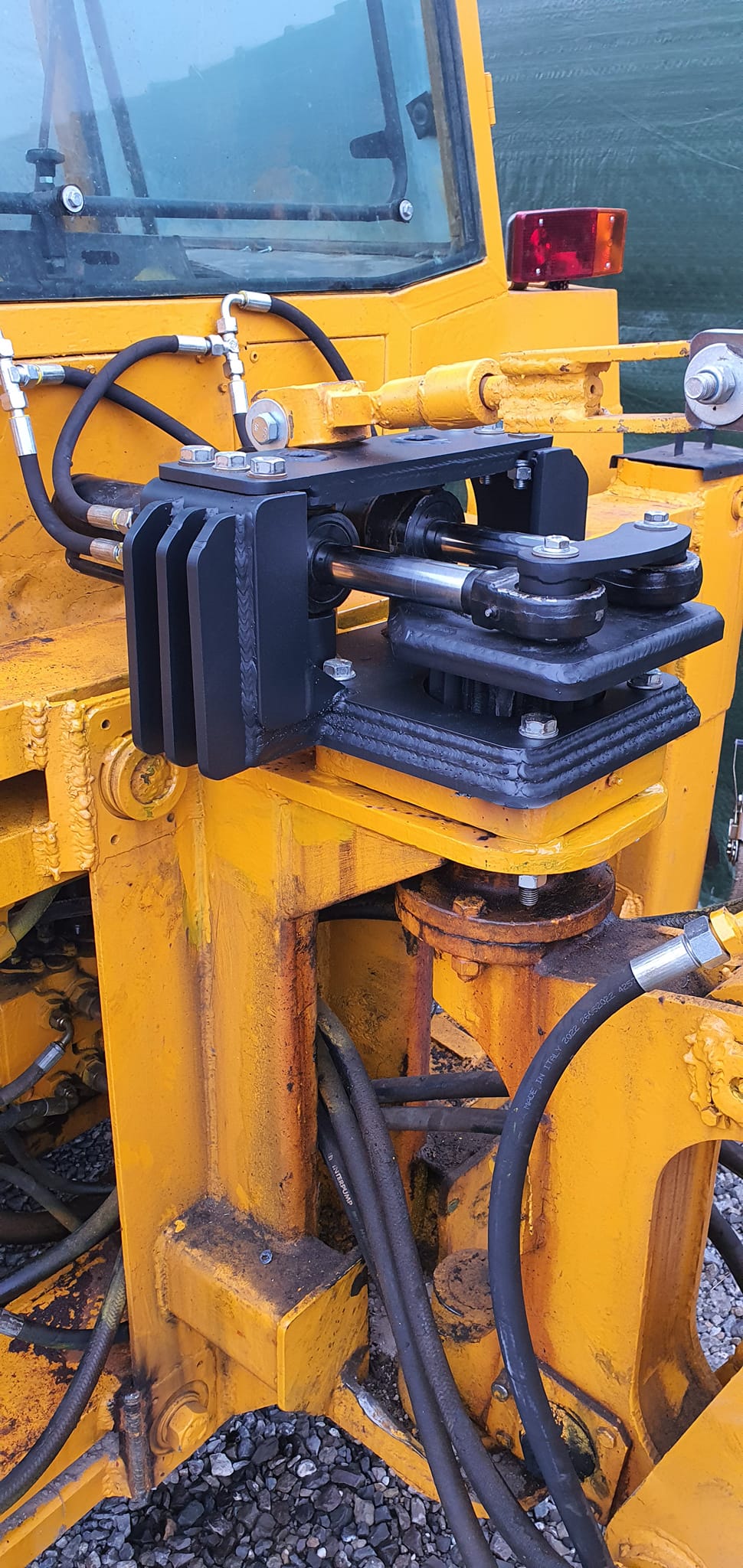

Wszystko wykonałem, działa poprawnie, nie ma problemu z obrotem, zacinającym się siłownikiem itp. są jeszcze małe luzy wynikające z połączenia na wyrobionym delikatnie wieloklinie, ale to mechanicznie sobie ogarnę :).
Mam jeszcze nie wielki problem (ale zawsze) gdyż siłowniki "pływają", gdy obracam ramię powoli to wszystko fajnie działa i staje prawie w miejscu, ale jednak przy szybszym ruchu widać, że siłowniki nie mają siły utrzymać ramienia w odpowiedniej pozycji i dość mocno pływają.
Obecnie mam założony zamek typu overcenter (VBCD-G3/8"-DE A), ale między zamkiem a siłownikami mam dość długie węże (około 100-120cm) i zastanawiam się czy pływanie może być przez te węże? Zamek był założony jeszcze gdy kombinowałem z obrotem na oryginalnych siłownikach, trochę on pomógł ale nie całkiem i stwierdziłem, że nie będę go wyrzucał tylko zostawię. Przykręciłem go trochę bardziej na regulacji, trochę pomogło ale jeszcze nie całkiem. Zastanawiam się teraz jak wyeliminować to pływanie siłowników.
Czy dać ten zamek co mam jak najbliżej siłowników? Najbliżej jestem w stanie dać je na wężach 25-30cm, ale muszą to być węże giętkie, bo siłowniki dość mocno pracują na boki.
Czy może spróbować na każdy siłownik zamontować zwykły prosty zamek hydrauliczny i podpiąć do na stalowych rurkach? Trochę obawiam się, że taki zamek i jego sposób montażu może za bardzo blokować jednak ten jeden siłownik w skrajnym położeniu, gdy na chwilę on musi zadziałać "w odwrotną stronę".
Generalnie cały temat się wstępnie powiódł, już jest duuuużo lepiej i bardzo dziękuję za pomoc ale kombinuje jak uzyskać jeszcze lepszy efekt :D.
Zamek overcenter, który mam obecnie zamontowany:

ufosi pisze: Obecnie mam założony zamek typu overcenter (VBCD-G3/8"-DE A), ale między zamkiem a siłownikami mam dość długie węże (około 100-120cm) i zastanawiam się czy pływanie może być przez te węże?
Zamek montuje się na siłowniku podpinając go stalowymi rurkami a nie metrowymi przewodami gumowymi nie wiadomo gdzie. W takim podłączeniu nie ma on jakiegokolwiek sensu, to są podstawy hydrauliki i bezpieczeństwa układu.
Raz że nie chroni on od opadnięcia siłownika w przypadku uszkodzenia przewodu gumowego, dwa że stworzyłeś świetny bufor dla oleju który w przypadku ruchu ramienia "spręża" się w przewodach gumowych powodując ich odkształcenie stąd efekt "gumowego" ramienia.
Przenieść zamek na siłownik i podłącz stalowymi złączami, będzie duża poprawa.

@Bear zgodzę się w przypadku zwykłego zamka, że tak najlepiej by było zrobić i wtedy po 1 zamku na każdy siłownik rurkami. Ale ja mam zamek overcenter podpięty jeden na dwa siłowniki i tak jak pisze @atom1477 nie jest to takie proste gdyż siłowniki wykonują spore ruchy względem siebie. A wydaję mi się, że zwykły zamek bez żadnego przelewu w razie wu to nie bardzo chyba jednak tutaj zastosować, ale może się mylę.

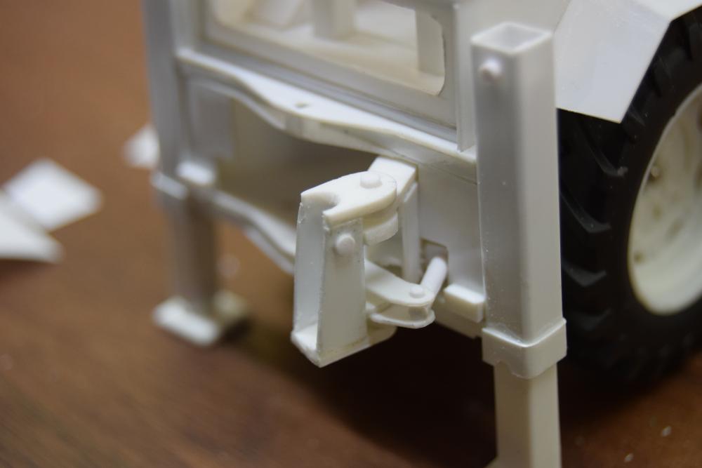

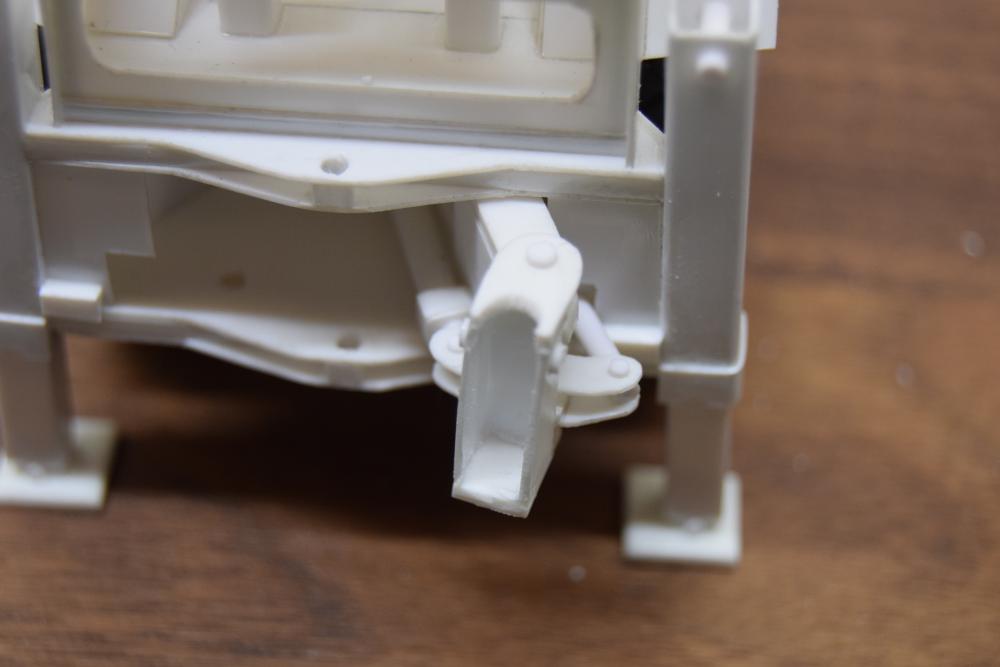

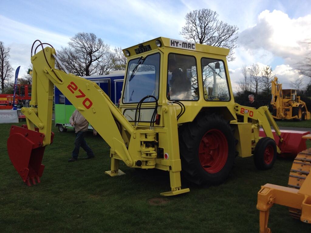

Rozwiązałeś tę sprawę? Mam koparkę Hymac 270c i tam obrót jest na dwóch słownikach jednostronnych ściągających połączonych na przemian. Tłoczysko fi50mm. W jednym siłowniku jest odpowietrzenie (przez co lekkie straty oleju) wynikające wlasnie z różnic ciśnień po dwóch stronach tłoka.
Tu masz jak jest rozwiązane połączenie siłowników z ramieniem.
A tu koleś robi model tej koparki ale bardzo dobrze odwzorowany.
Siłowniki są montowane na przegubowych łącznikach, swobodnie obracających się na sworzniach.

Temat rozwiązałem, wrzucę foto poniżej jak to zrobiłem. Sporo tym pracowałem i wszystko działało okej, jedynie co to przydałyby się jednak grubsze siłowniki, tak aby działało to trochę wolniej i precyzyjniej, a przy okazji mniej "pływało" na siłownikach, ale mimo wszystko jak już wyczute to było dużo lepiej niż fabryczny układ na listwie. Zamka overcenter, a bez niego jednak nie było żadnego rezultatu w moim przypadku. Nic więcej nie kombinowałem z tym już. Obecnie już maszyna sprzedana i kupiona koparko-ładowarka już na oryginalnym obrocie na siłownikach :)
