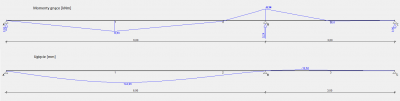

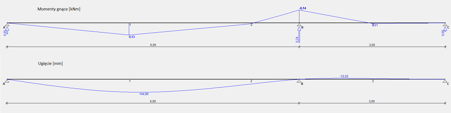

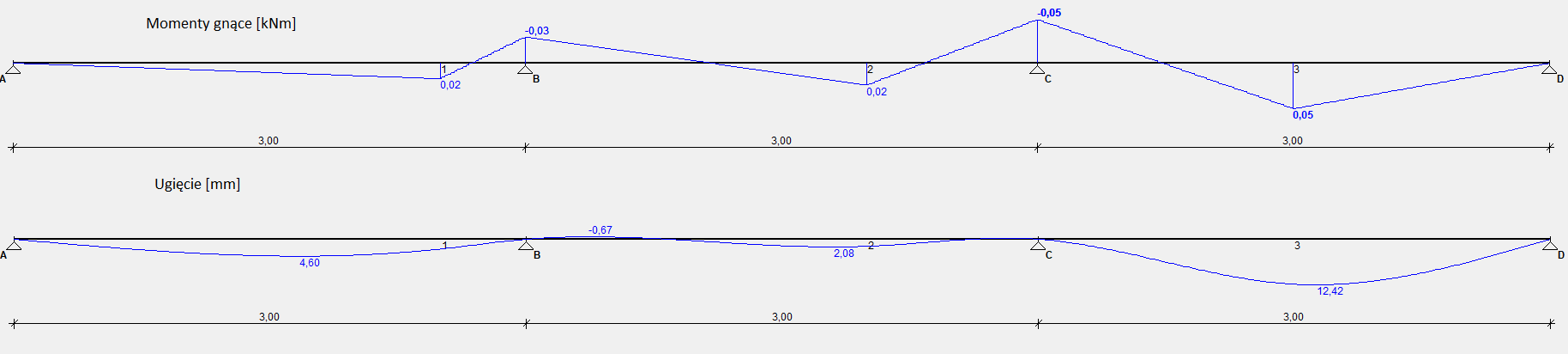

Racja, ugięcie też się przyda. Nie mam pojęcia jakie obciążenie może być od dachu, więc przyjąłem 100 N żeby cokolwiek było (zawsze można zmienić):
a) bez usuwania słupa: b) z usunięciem jednego słupa: Na jednym wykresie Mg dodały mi się jeszcze niechcący reakcje podporowe.

Kiedyś dawno temu jeden ze slupów "sam się usunął" przypadkiem
po "delikatnym" potraktowaniu go przyczepą i nic sie nie stało. Na fotce widać ze jeden ze slupów jest z innych pustaków. 145mm ugięcia to wyszło dla belki drewnianej czy stalowej?
