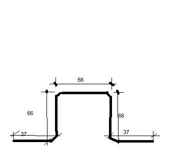

Witam, mam problem z obliczeniem pisemnie rozwiniecia danego materiału... Czy mógłby ktoś krok po kroku obliczyć/pokazać długość rozwinięcia danego materiału? Zdjęcie znajduje się poniżej. Z góry dziękuje! Grubość blachy to 4mm

Na sam początek przewymiaruj rysunek po osiach zamiast po zewnętrzu. Promienie licz jako średnie zatem = 8mm. Każdy łuczek ma więc długość 8Π/2 mm . Zajmuje mierząc po osiach 8mm na każdą stronę. Reszta chyba nie jest problemem.

pabloid pisze:Na sam początek przewymiaruj rysunek po osiach zamiast po zewnętrzu. Promienie licz jako średnie zatem = 8mm. Każdy łuczek ma więc długość 8Π/2 mm . Zajmuje mierząc po osiach 8mm na każdą stronę. Reszta chyba nie jest problemem.
Czyli całkowita długość detalu wychodzi 216mm po rozwinięciu, dobrze liczę? :)

Raczej żle, bo występowanie łuków a co za tym idzie Π oznacza wynik, który na pewno nie będzie liczbą całkowitą. Mnie wychodzi 258,24mm.
3*66+2*37- 8*8 + 8Π/2*4=258,24
Na początku liczę długość całego tak jakby było kanciaste: 3*66+2*37
Potem odejmuję z długości to co zajmują łuki: 8*8
W miejsce tego co odjąłem wprowadzam prawdziwą długością łuków: 8Π/2*4

Czesc Harisqu, to co pabloid chce powiedziec to ze dlugosc elementu mierzonego po lini srodkowej nie zmienia sie na wskutek zginania.
Czyli jesli narysujesz sobie linie w srodku pomiedzy lewa a prawa krawedzia i zmierzysz/obliczysz jej dlugosc to bedzie to twoj element.
Wynika to z faktu ze po zewnetrznej material rozciaga sie a po wewnetrznej jest zciskany.
Dokladnie taka metoda liczac nie da sie uzyskac idealnego odwzorowania naprzyklad na prasie krawedziowej, w praktyce okazuje sie ze material bardziej sie rozciaga a mniej kurczy wiec ta linia centralna bedzie przebiegac blizej wewnetrznych lini niz zewnetrznych.

Post napisał: Harriseq » 13 sty 2014, 18:42
kurcze, byłem dziś na uczelni i porównałem wyniki i każdemu inaczej wyszło.
Rozwiązałem rozwiniecie za pomocą wzoru tylko nie wiem czy na pewno jest dobrze. Moje obliczenia przedstawiam poniżej. Wartość r/g = 1,5 czyli wartość z tabelki to 0,44
przepraszam za estetyke, ale robione któryś raz z rzędu

Ja znam prostszy sposób:
(suma długości wszystkich zagięć) - (1/2 wewn. promienia gięcia) - (4 x grubość blachy; ponieważ są 4 gięcia) = rozwinięcie blachy
Czyli:
(39+70+70+70+39) - 3 - 16 = 269
