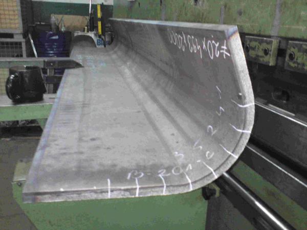

Witam Panowie
Dopiero co zaczynam przygodę z giętarkami cnc wiec proszę o wyrozumiałość :) Na załączonym zdjęciu jest wielokrotne gięcie jakiegoś luku...hmmm dlaczego jest akurat 8 gięć i jak obliczyć jaki ma mieć 1 z 8 gięć kat?...mając promień wyginanego materiału,grubość i materiał :)Obrazek

Policz obwód kola wewnętrzny podziel na 4, długość ćwiartki podziel przez dowolną ilość gięc (postaraj się aby długość od gięcia do gięcia nie byla mniejsza jak połowa szerokości rowka matrycy) a otrzymasz długość każdego odcinka następnie podziel 90 stopni przez ilość odcinków a otrzymasz kąt gięcia.

Ano dlatego jest tyle gięć bo nie macie narzędzi żeby wyprofilować to w gładki łuk (np. walcarka do blach, albo specjalny zestaw stempel+matryca do prasy)
Najłatwiej rozrysować w CADzie moim zdaniem
