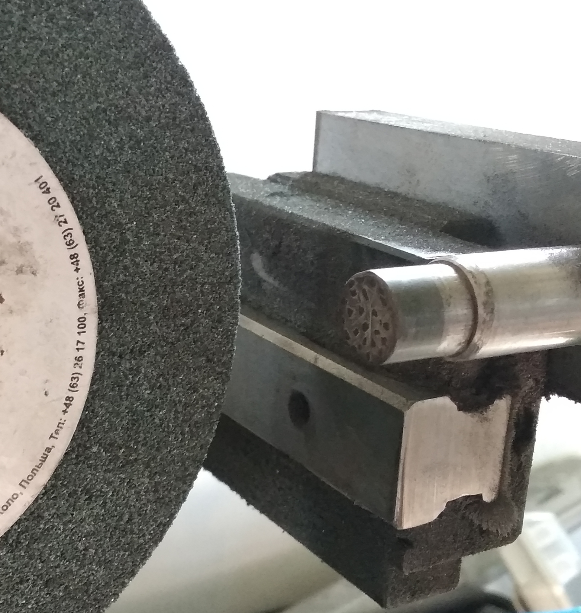

Macie jakieś aktualne namiary na w miarę nie za drogie ale sprawdzone obciągacze diamentowe do ściernic ?
Używam do tej pory kostki ziarna ściernego spojonego żywicą.
Trochę śmierdzi i dymi przy prostowaniu. Dodatkowo mocno traci geometrię, więc ciężko kontrolować dobrze , zmieniający się punkt styku.
Chciałem sobie polepszyć, ale widzę tyle ofert, że mam obawy, że wywalę nie potrzebnie "stówkę", a i tak nic nie poprawię z jakości.
Sprawdza się to w ogóle ?
A takie pochodzenia rosyjskiego ?

Mam takie wielo i jednoziarniste i przeżyły dwie czy trzy sztuki z Aliexpress.piromarek pisze:A takie pochodzenia rosyjskiego ?
Czy są lepsze od tych ruskich? Podejrzewam że tak, ale nie mam takich ilości ściernic do oprawiania żebym szukał czegoś lepszego.
Wieloziarniste kupowałem z 10 lat temu na giełdzie w Słomczynie, ale na allegro widzę że też są.
Re: obciągacze diamentowe
Tak wygląda jeden z tych ze Słomczyna, były opisywane bodajże jako 2 karaty.

Mam wieloziarnistą zakupioną ( giełda samochodowa Lublin ) , doskonale równa ściernicę . Poszukaj "Chara" Przedsiębiorstwo Produkcyjno-Handlowo-Usługowe Lublin ,wyprzedają tam zapasy /zbędne narzędziownie .

Wbrew niektórym opiniom Rosjanie z racji zasobów mają mocną pozycję jeśli chodzi o narzędzia diamentowe, a za ZSRR nawet byli przez lata prekursorami w tej dziedzinie, więc nie wszystko co "ruskie' jest bee. Obecnie się to nieco zmieniło, ale nadal trzymają się mocno.
Zainteresowanym tematyką narzędzi diamentowych polecam lekturę doskonałego poradnika W. N. Bakula (w j. polskim) "Ostrzenie narzędzi ściernicami diamentowymi" powstałego na podstawie wcześniejszego rosyjskiego opracowania, o którym pisałem kiedyś na forum.
ksiazka-nt-szlifowania-t101177.html
Sporo n/t można też znaleźć w "Poradniku narzędziowca" P. Górskiego,
i "ostrzenie i ostrzarki narzędzi" L. Burnata
czy "Poradniku szlifierza" J. Mirackiego,
inne posty o tej tematyce,
tarcza-do-ostrzenia-widi-t62985.html
sciernica-diamentowa-t62592.html
Całkiem dobrze radzą sobie z obciąganiem relatywnie tanie ołówki diamentowe
https://mikromierz.pl/pl/p/Obciagacz-di ... nqEALw_wcB (https://mikromierz.pl/pl/c/Obciagacze-diamentowe/85)
https://alle gro.pl/oferta/obciagacz-diamentowy-ostrzalka-do-sciernic-11x60mm-8750166849?utm_feed=aa34192d-eee2-4419-9a9a-de66b9dfae24&utm_source=google&utm_medium=cpc&utm_campaign=_DIO_pla_firma_przemys%C5%82&ev_adgr=Przemys%C5%82+-+Materia%C5%82y+i+akcesoria+-+Inne&gclid=Cj0KCQjwl4v4BRDaARIsAFjATPkQJ0uWd3IXuBpjfhrApKQeU__R8xbmj9eMh1i1XNl0nV1Hu5gUrCwaAuIcEALw_wcB
stosowane np w ostrzarkach,
tyle, że do ręcznego użycia trzeba zamocować je w jakiejś prostej przedłużającej oprawce..
