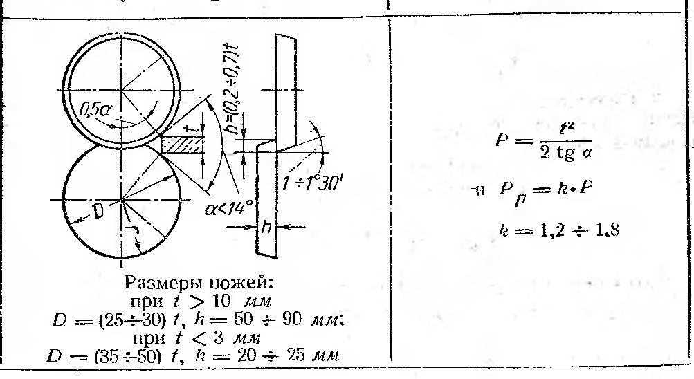

Koledzy potrzebuje pomocy w skonstruowaniu nożyc krążkowych do cięcia pcv .
Szerokość wstęgi do pocięcia około 200 mm na paski o szer 14,5 mm.
nie wiem jak się do tego zabrać .
Jeżeli ktoś się na tym zna to proszę o pomoc .

Tu masz niektóre zależności znalezione w książce o obróbce plastycznej. Dane dotyczą stali.

Może ktoś by się podjął zrealizowania takich nożyc .
Szerokość wstęgi do pocięcia 200mm
Ilość noży 4 górny wałek 4 dolny .
wałek do noży średnica 20mm
Noże mam dostępne w bardzo dobrej cenie .
Napęd może być ręczny.
jeżeli będzie atrakcyjna cena to będą 2 zestawy nożyc .
Czekam na oferty .
