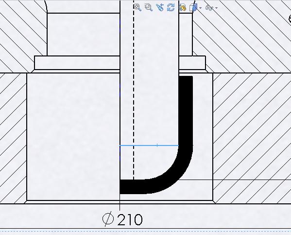

Zastanawiam się jak usunąć niewidoczną linię (wydaje mi się, że została ona po usunięciu wyrwania, wygląda jak splajn), którą widać na podglądzie wydruku.
1:Obrazek
2:Obrazek
Czy mógłby mi ktoś pomóc? Wydawało mi się, że znam ten program, ale potrafi tak mnie zaskoczyć, że nie wiem o co chodzi.

Niektore operacje w rysunku nie sa widoczne na pierwszym poziomie, jak np. wyrwanie. I moze tak byc, ze usuwajac wyrwanie, przekroj, widok obciety pozostaje linia definiujaca te operacje, ktora jest ukryta w danym widoku.
Trzeba ja usunac recznie.

hm, a jak je usunąć jeśli ich nie widać. Nawet jak kursorem najeżdżam na miejsce w którym ona jest, to nie pojawia się symbol linii.

Albo jest albo jej nie ma... moze jest pokazany jakis szkic z czesci/zlozenia?
Moze nalezy przebudowac CTRL+Q i zniknie, jezeli nie to znaczy, ze jest jakis blad.
Skopiuj rzut na nowy arkusz, jezeli nie pomoze to spawdz na innym komputerze. Musi byc jakies wytlumaczenie.

przebudowywanie i kopiowanie nie pomaga...
[ Dodano: 2010-03-18, 19:17 ]
mozliwe, ze to jest cos nie tak z programem? jest to wersja studencka 2009. mam na przyklad jeszcze inny problem. nie moge ukryc jednej z linii... moge sto razy ustawiac polecenie ukryj linie i nic.

Miałem dokładnie ten sam problem po zmianie rysunku i wygenerowaniu pdf-a niewidoczne linie których już niebyło pojawiały się w pdf-ie, ale wystarczyło skopiować widoczne w rysunku linie i wkleić na inny arkusz i było ok nie wiem jaką masz wersję SW
