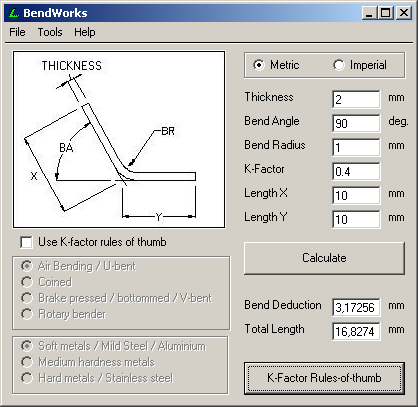

Projektuje detal z gietej blachy al. grubosci 2mm.
Powiedzmy dla uproszczenia, ze chce otrzymac katownik 10x10mm
mierzac po zewn. stronie.
Ila musze wziasc blachy zeby zgiela sie w taki wymiar? Nastapi jakis
skrot? Ile dodac? Grubosc blachy? Pol grubosci?
GIecie zakladam na gietarce CNC.
Jakub

To będzie gięcie w powietrzu czy na dobicie?
U mnie pracujemy na dobicie i przy takim założeniu i promieniu gięcia 0,4mm rozwinięcie wychodzi 17mm.
Tutaj masz przydatną tabele do liczenia rozwinięć:
http://www.fotosik.pl/pokaz_obrazek/pel ... a1d0b.html

Jest taki kalkulatorek gięć o nazwie BendWorks: http://www.ciri.org.nz/bendworks/
Spotkałem się z tym, że w firmach proszą o rysunki z wymiarami zewnętrznymi detalu po gięciu i korygują sobie sami wymiar.

O! Dzieki. Przygladne sie kalkulatorowi :)

prawie każda firma zakłąda promień 0,8 - takich narzędzi jest najwięcej
dla kątownika 10 x 10 rozwinięcie w przybliżeniu wyniesie 16
do tego k-factor gatunek blachy i kierunek walcowania no i wyjdzie dokładny wymiar rozwinięcia
dołóż do tego błąd maszyny około 10 % grubości blachy i już masz

ja to licze tak 10+10-2 x grubość blachy=16

10+10 - 3.47=16,53 - dla 2mm aluminium przy V16 korekta to 3,47

1/2 wewn. promienia gięcia + suma zagięć - 2x grubość blachy = rozwinięcie (dla jednego gięcia)
Załóżmy koledzy najpopularniejszy promień gięcia do blachy o gr. 2mm: 1,5mm.
Podstawiamy do wzoru powyżej:
0,75 + 20 - 4 = 16,75mm (rozwinięcie blachy).
Tak mnie nauczono liczyć rozwinięcie i tak robię - zawsze wychodzi. :smile:
