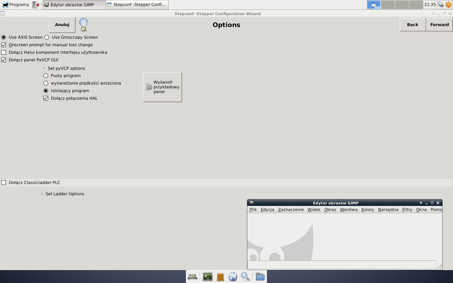

Pytanie do Adama Fx W Linuxcnc 2.7 miałem sterowanie wrzeciona po przez RS-485 wg. istrukcji
W Linuxcnc 2.9 nie mogę tego uruchomić robiąc wg. tego poradnika i w konfiguracji mam inaczej nie wiem co mam zaznaczyć próbowałem różnych kombinacji i nic .
