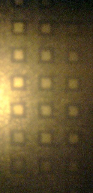

Witam Forumowiczow,
Poszukuje Firmy lub metody na wykonanie precyzyjnego moletu krzyzowego.
Dane detalu:
"Beben" o srednicy 250mm +/- 0.02 , o dlugosci 300mm
Dane moletu:
Wymiary rombu 0.18 an 0.18mm +/-0.02
Skok 0.6mm
....Nie pamietam glebokosci.
Probowalem na tokarce CNC bardzo drogim narzedziem firmy ZEUS ale wymiary 0.18/0.18 ciezkie do utrzymania i jakosc nie najlepsza. Przeszlo do paru klientow ale wymagania co do jakosci sie zmienily. Jakosc moletu musi byc porownywalna do moletu wykonanego na szlifierce do moletu. W firmie mamy maszyne od Shipmann-a czy cos takiego.
Do dyspozycji mam tokarke 4 osie, moge sprobowac frezem ale mysle,ze bedzie to trwalo wiecznosc.Co doradzacie?
Beben sluzy do zgrzewania blistra, otwory ktore widzicie na zdjeciu moga byc wykonane po moletowaniu.
[ Dodano: 2010-11-16, 22:09 ]
Aha, Material Aluminium 6082T6 i 7075T6, mozliwe tez,ze w przyszlosci Stavax (stal narzedziowa)

Post napisał: Cinek84 » 18 lis 2010, 19:47
"Pewnie frezują na obwiednówce. Raz lewoskrętnie ,raz prawoskrętnie. Szybko i dokładnie"
Nie mialem do czynienia nigdy z frezarka obwiedniowa wiec nie wiem jaka jest zasada jej dzialania.Poszperalem troche i wiem,ze sa to maszyny do miedzy innymi kol zebatych. Nie mam dostepu do takiej maszyny u nas w Firmie i nie wiem komu to wyslac.
"Alternatywą dla szlifowania jest dokładne toczenie (i tu następuje powtórzenie mojego poprzedniego postu) gwintu wielowchodowego w prawego i lewego"
Nie wiem jak to zrobic na naszych numerykach.Tzn. jak zadac maszynie pozycje startowa wiec jutro zamierzam zrobic to tak:
Specjalny frez zamontuje w oprawke obrotowa dla osi X. Wg. obliczen bede frezowal w osi Z i C(stopnie) w tym samym czasie, najpierew w prawo a potem w lewo. Zobaczymy co uzyskam...?
[ Dodano: 2010-11-19, 21:26 ]
Wykonalem molet frezem specjalnym. Material 6082T6, srednica 23mm na poczatek. Skok moletu 0.6mm i diament 0.2 na 0.2mm. Efekt na miare oczekiwan ale, moja tokarzyna ma naped do 3000rpm na narzedziach obrotowych a tu przydaloby sie 10-20000rpm. Dla zainteresowanych zdjecie z "shadow graph-u".Obrazek
