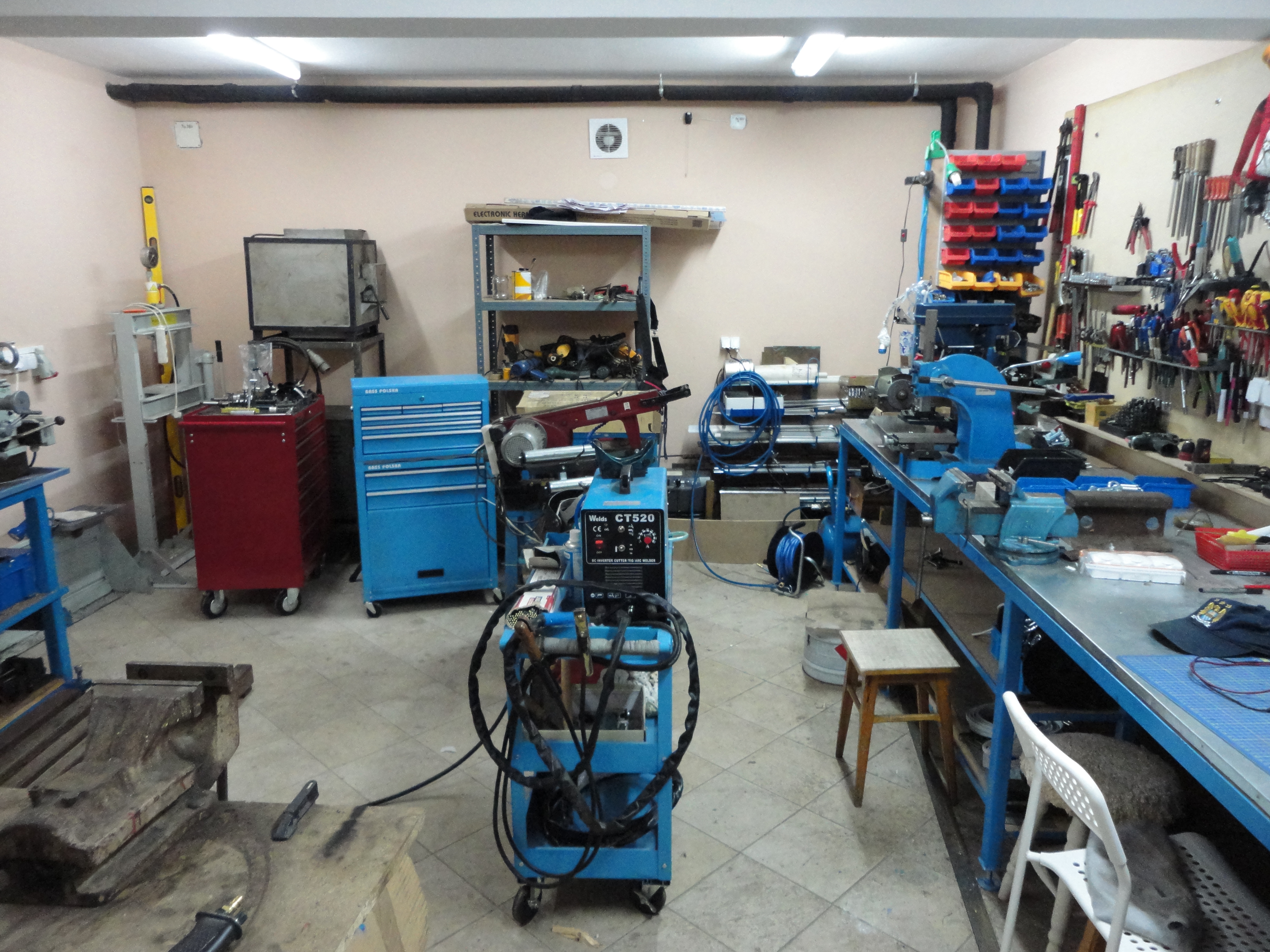

Ale jaki trzeba mieć do tego zasilacz ! I to na solidnym transformatorze.
W moim PSK-1(1350°C) waży toto trochę... :razz: (w KO zresztą podobnie)
Obrazek Obrazek
