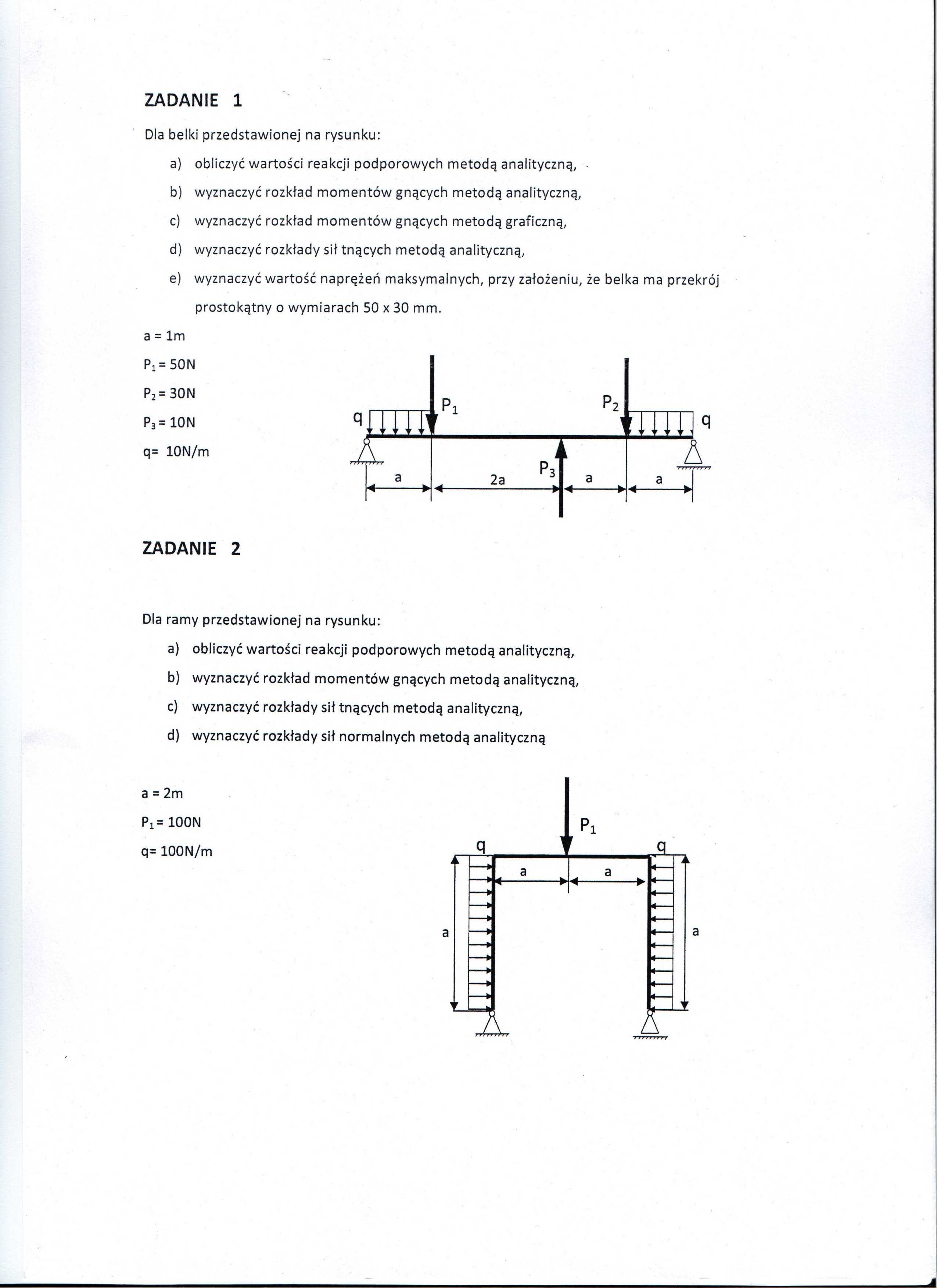

szarik126
Posty: 3
Rejestracja: 06 sty 2013, 23:43
Lokalizacja: Słupsk
Post napisał: szarik126 » 06 sty 2013, 23:51
Hej potrzebuje pilnie pomocy w rozwiązaniu tych zadań Obrazek
Będę bardzo wdzięczny.
