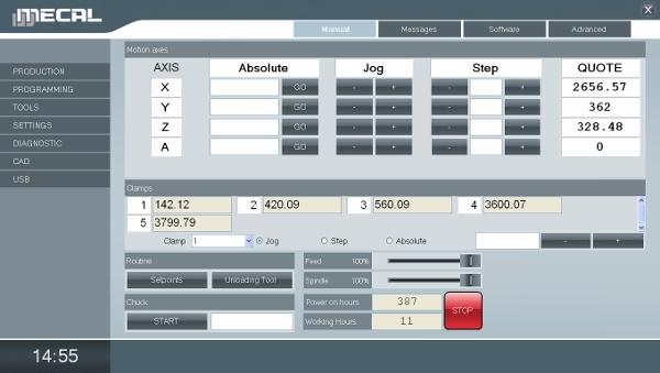

To jest twoje sterowanie?
[ Dodano: 2013-11-27, 20:06 ]
Teraz doczytałem że wyciągnąłeś narzędzie z magazynu a nie ze wrzeciona, nic tu montaż narzędzia we wrzecionie nie da.
Raczej masz opcję "bezpiecznego rozładowania, wyjechania z magazynu" (różnie może być nazwana) Poszukiwania bym zaczynał w diagnostyce, zaawansowanych itp.
Lub też serwis zapytaj :razz:

Post napisał: azo0000 » 27 lis 2013, 20:17
[ Dodano: 2013-11-27, 20:24 ]
[ Dodano: 2013-11-27, 20:28 ]

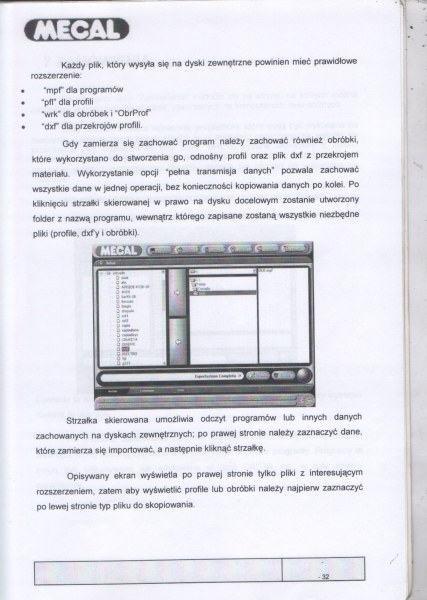

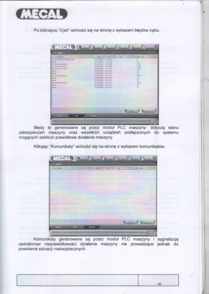

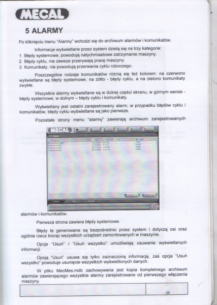

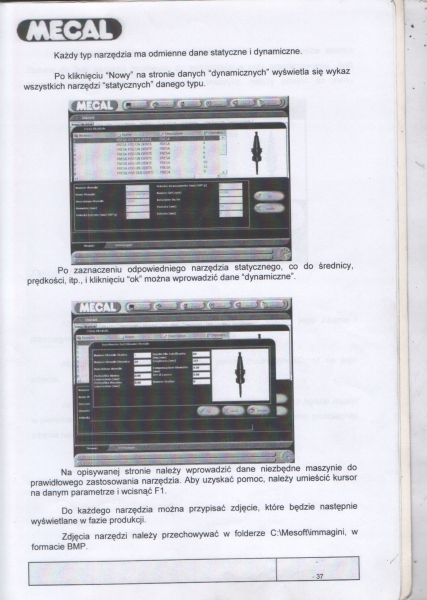

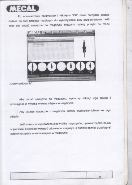

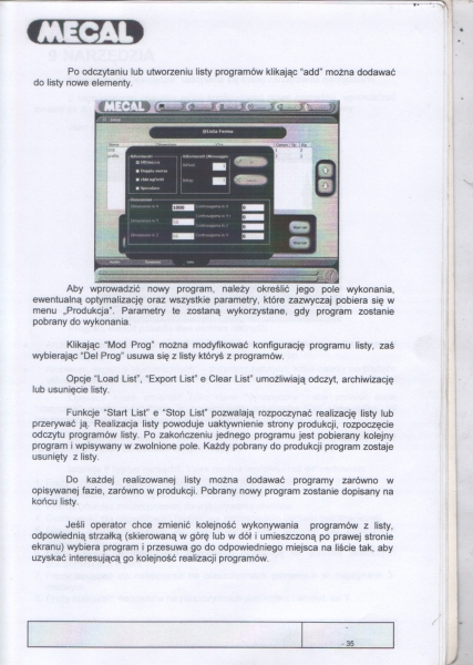

Wysłałem całe ustawienia i porady dotyczące menu jakie miałem dostępne mojego mecala tak menu wygląda w realu jak na zdjęciach.

Sprawdziłeś błędy i je usunąłeś? Niewiele w tym manualu.
W kilku maszynach spotkałem się że jak błędy nie usunięte maszyna nie rusza.

Był błąd typu "magazynek otwarty", skasowałem i po włączeniu obróbki znowu się pojawia. Przy zerowaniu maszyny, otwarty magazynek nie przeszkadza i wykonuje je poprawnie, dziwne.
Faktycznie ta książka mało mówi, a o obsłudze sprzętowej to już w ogóle.
