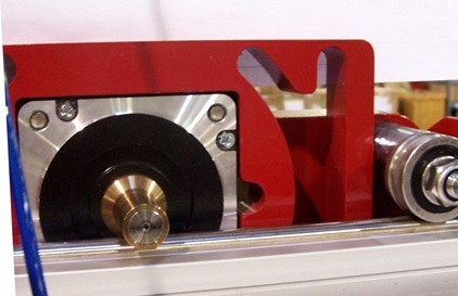

Aha no i ten genialny napęd "tarciowy" :
Tak, to nie żart, napęd maszyn Maxiem (i Omax zresztą też) to ta mosiężna tulejka nabita na ośkę silnika, która tocząc się po pręcie ciągnie tarciowo suport.

Jak to w jakiej... w amerykańskiej.
Toż to typowy przykład "American plastic fantastic"
Jedne firmy amerykańskie robią przesadnie solidne a inne tak jak powyżej.
Hammer dla wojska -to był sprzęt, gniotsja niełamiotsja, a potem zrobili wersję cywilną.
I wyszła kupa śmiechu. Parę lat temu jak byłem na jakichś targach w Stanach, widziałem całe parkingi przed salonami zawalone tymi samochodami. Prawie wszystko z plastiku, nikt tego nie chciał kupować.
