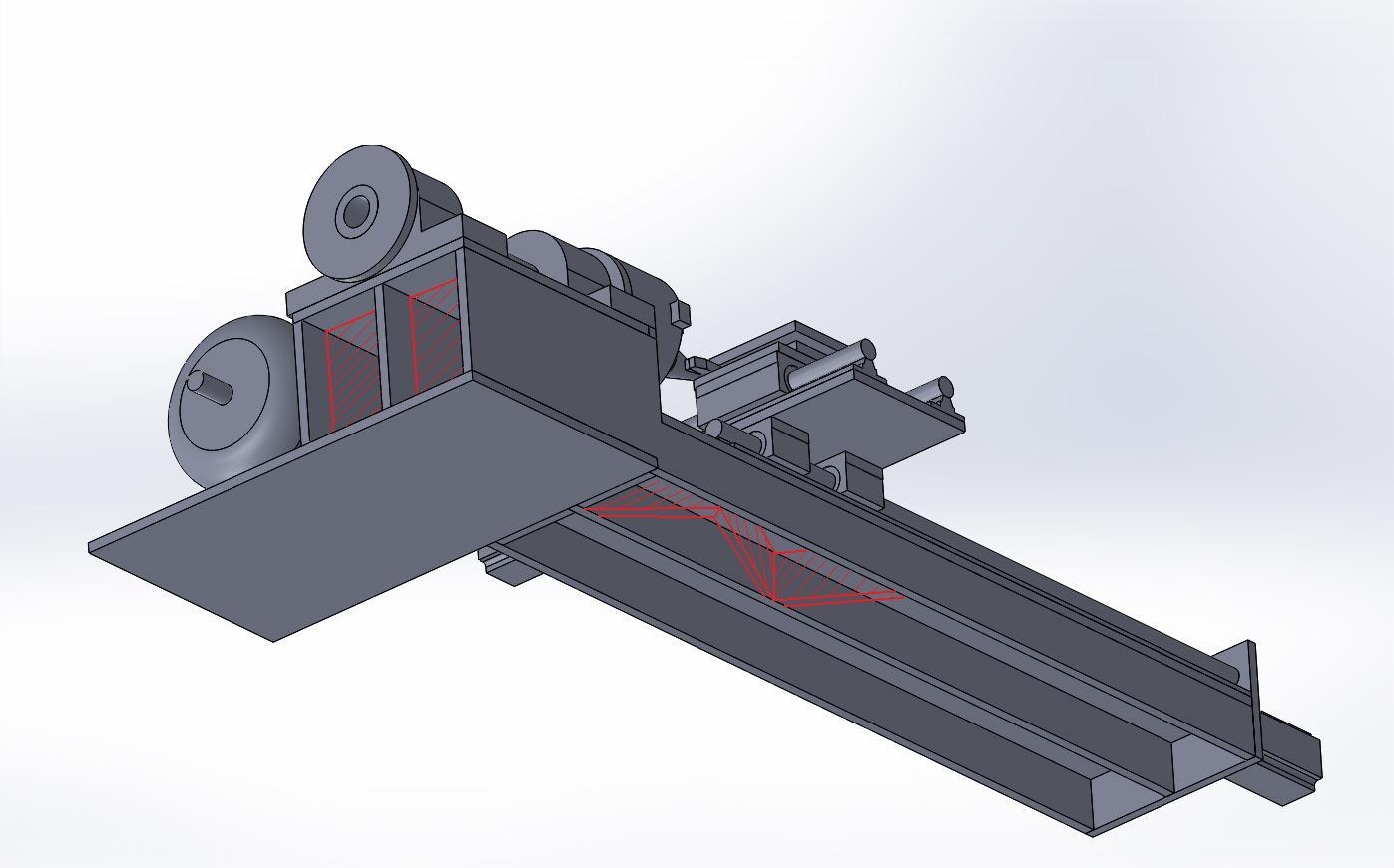

Oto projekt tokarki która chcialbym zbudowac.
Przeznaczenie, drewno, plastik , metale miekkie.
Pole robocze/maksymalna wielkosc obrabianego elemntu to 500mm.
Oto kilk screenów projektu z SolidWorksa:
nie jest skonczony bo brakuje jeszcze srub napedowych osie.
podzespaly jakie planuje wykorzystac:
-uchwyt tokarski 4 szczekowy 125mm
-lozyska pod naped UCP 210 ze srednica otworu 50mm
-rura 50x10 (rura dlatego ze chcialbym miec przelot przez uchwyt)
-silniki nema 23 3Nm
-walki podparete fi20
-cala konstrukcja z blachy 10mm konstrukcyjnej najprawdopodobniej gatunku s355 czyli twarda
-silnik 0,75kw lub 1,1kw 2800obrotów i do tego falownik.
-nad konstrukcja konika wciaz mysle
-uchwyt pod noze tokarskie 10mmx10mm
-gabaryty podstawy to 1070x450
Pomyslaem skoro mini tokarka manulana Proxxona PD400 sobie swietnie radzi z toczeniem i takze metalami której koszt to ok 10tys zl. (filmiki na youtube)
Szacowany koszt tego projektu to 3-3,5tys
To postanowilem zaprojektowac cos swojego, troszke masywniejszego bo przewidziana masa mojej to ok 110/120kgkg a proxxona wazy 45kg. Dodatkowo sterownie CNC.
Tak wiec myslicie? :) rady jakies ,sugestie.
Pozdrowionka i z góry bardzo dziekuje za wszelka aktywnac w tym temacie.

No na pewno walki podparte nie są najlepszym rozwiązaniem , robisz dość mała tokarkę więc lepiej dołożyć parę groszy (stosunkowo nie dużo ) i zamontować prowadnicę liniową 15 i wózki . Umożliwi to nawet zbieranie drobnych warstw w stali .

Co do konstrukcji to daj obowiązkowo w podstawie poprzeczki z blachy (najlepiej skośne, albo skośna prosta). Tak samo pod wrzeciennikiem. Bo teraz masz bardzo małą sztywność (na skręcanie).
Tu jest szkic z painta. (jakość bo szybko)

Jeszcze jedno co mi nie pasuje to ten -uchwyt pod noze tokarskie 10mmx10mm. Dlaczego tak małe noże? Zbadaj rynek i zobacz na co się decydujesz. Łożyska UPC? To żart?

"Dzięki swym zaletom zespoły łożyskowe znalazły zastosowanie w maszynach rolniczych, budowlanych, górniczych, tekstylnych, wentylatorach oraz w przemyśle spożywczym i drzewnym." - łożyska UPC, choć i nawet tu się nie zawsze nadają.
I dojrzałem jeszcze jeden minus, który powoduje ogromne ograniczenia toczenia.
Średnica toczenia na supportem ok. 70 mm?! :shock: Czemu tak mało? Podnieś wrzeciono, podnieś imak. Nie pożałujesz :twisted:
Nie, że się czepiam, czy coś, ale uważam że jak już robić to coś co będzie miało jak najlepsze parametry. Gabaryt zostanie prawie ten sam, tylko tyle się zmieni co pójdzie w górę. oraz przybędzie wagi. :lol:

Dlaczego uchwyt tokarski 4 szczękowy? Jest zły. Prawie przy każdym mocowaniu pręta okrągłego będziesz miał delikatne bicia. Jedna szczęka nie będzie dobrze dociskać. Tylko uchwyt 3 szczękowy. Chyba że obrabiać będziesz tylko kwadraty. Łożysko szczególnie za uchwytem przejmujące siły osiowe i promieniowe.

Co do łożysk, to UPC są dobre np. do krejzegi czy heblarki, do tokarki używanej do obróbki metali trzeba podpatrzyć coś "fabrycznego", z możliwością kasowania luzu - może ma ktoś jakiś pomysł?
U siebie zamierzam zwiększyć pole obróbki, dokładając wrzeciono nad istniejące, czyli po przeróbkach będzie można toczyć max fi 290 nad łożem, dodatkowo modernizując suport i konik, żeby jak najmniej stracić na sztywności. Konstrukcja wykonana ze stali o grubości 8 mm.

Jeżeli chodzi o łożyska wrzeciona to powinny one być przystosowane do sił działających na nie. Skoro siły są promieniowe i osiowe lub w jakimś stopniu mieszane to jedynie łożyska stożkowe
http://pl.wikipedia.org/wiki/Łożysko_stożkowe
są na tyle uniwersalne aby podołać temu zadaniu. W dodatku stosując je do wrzecion należy je mocować niejako w jednej obudowie pomimo, że muszą być od siebie oddalone. Wygląda to tak jakby umieszczone były w skrzynce na ścianach której są otwory stanowiące gniazda. Inny typ wygląda tak jakby gniazda umieszczono na przeciwległych ścianach ceownika a sztywność zapewnia wspólna podstawa. Takim moim zdaniem najprostszym i jeszcze dopuszczalnym przykładem jest tokarka TSA-16 albo taka:
