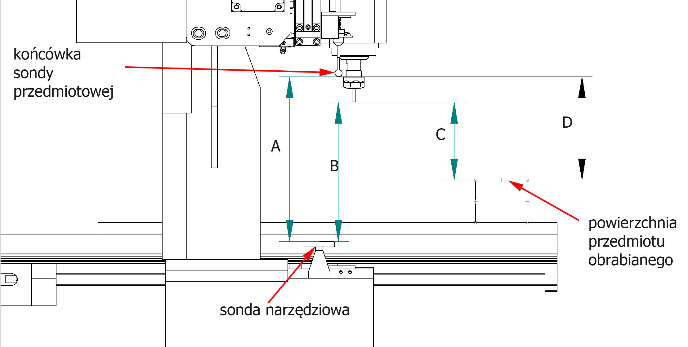

lupkowałem ale nie znalazłem tematu, a magię makr poznałem z tydzeń temu.
Zrobiłem sobie na szybko czujnik pomiaru wysokości narzędzia przytwierdzony poza stołem i wgrałem marko ze strony Ebmia które robi korektę wysokości narzędzia po wymanie na inne
makro które realizuje tą czynność pobrałem z :
https://www.ebmia.pl/czujnik-dlugosci-n ... cdn-3.html

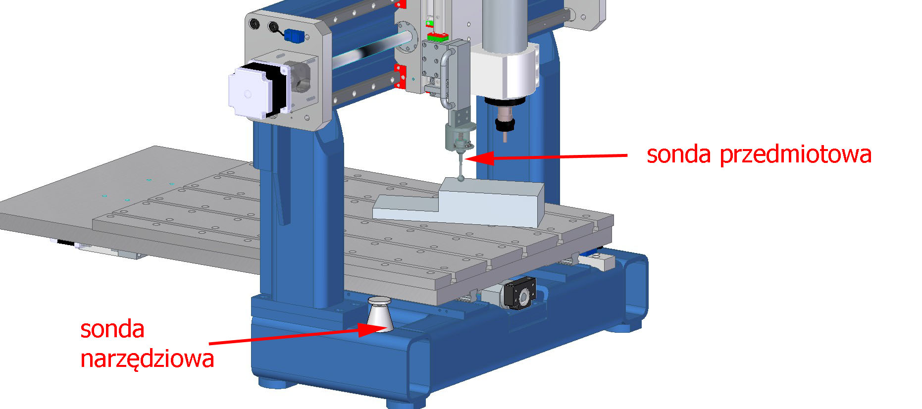

chciałem dorzucić sobie jeszcze drugą sondę jak na załączonym rysunku:
do pomiaru na jakiej wysokości jest zero przedmiotu. Działać by miało ono w następującym schemacie:
1. dotknięcie sondą przedmiotową do powierzchni przedmiotu
2. zmierzenie wysokości narzędzia sondą narzędziową
3. przejazd narzędzia na pozycję 0 (styk narzędzia z materiałem), ewentualnie 10mm nad powierzchnię tak aby w oknie współrzędnych było 10mm (wtedy tylko załadowac program i obróbka)
Czyli to byłoby makro uruchamiane na samym początku pracy, potem przy wymianie narzędzia na inne to wcześniejsze makro które pięknie działa
próbowałem coś zmodyfikować to makro, próbując dodać współrzędną która przechowuje różnicę wysokości pomiędzy końcówką sondy narzędziowej a przedmiotowej podczas gdy maszyna jest zbazowana, ale w ogóle mi to nie idzie.
proszę o pomoc, ewentualnie podliknowanie tematów z tym związanych, gdyż większość przeważająca makr jest na jednym czujniku (którego znamy wysokość) umieszczanym na przedmiocie
pozdrawiam
Kuba

tzn to pierwsze makro z Ebmia tak działa ze mierzy najpierw to które chce wyjąć, zapamiętuje jego długość (współrzędną Z na jakiej zadziałała sonda narzędziowa), potem zmieniam narzędzie, mierzy je, i kompensuje róznice w długości.
Ale na początku obróbki samemu trzeba sobie złapać styk z przedmiotem i zzerować oś, dlatego zastosowałem druga sonda i chciałem stworzyć nowe makro by to zerowanie dla pierwszego narzędzia robiło się automatycznie z makra.
Czyli chciałem napisać makro, które najpierw zmierzy sondą przedmiotową powierzchnie przedmiotu, potem sondą narzędziową narzędzie i wyznaczy to "0" (narzędzie dotknie do powierzchni przedmiotu)
A – odległość między sondami po zbazowaniu maszyny (wartość stała)
B – odległość między końcówka narzędzia a sondą narzędziową
C – odległość między narzędziem a powierzchnią przedmiotu (wartość szukana)
D – odległość między końcówką sondy przedmiotowej a powierzchnią przedmiotu
C= D –(A-B)
wychodzi na to ze łatwo mozna obliczyc C (w oparciu o współrzędne maszynowe), ale coś nie działa mi makro poprawnie
