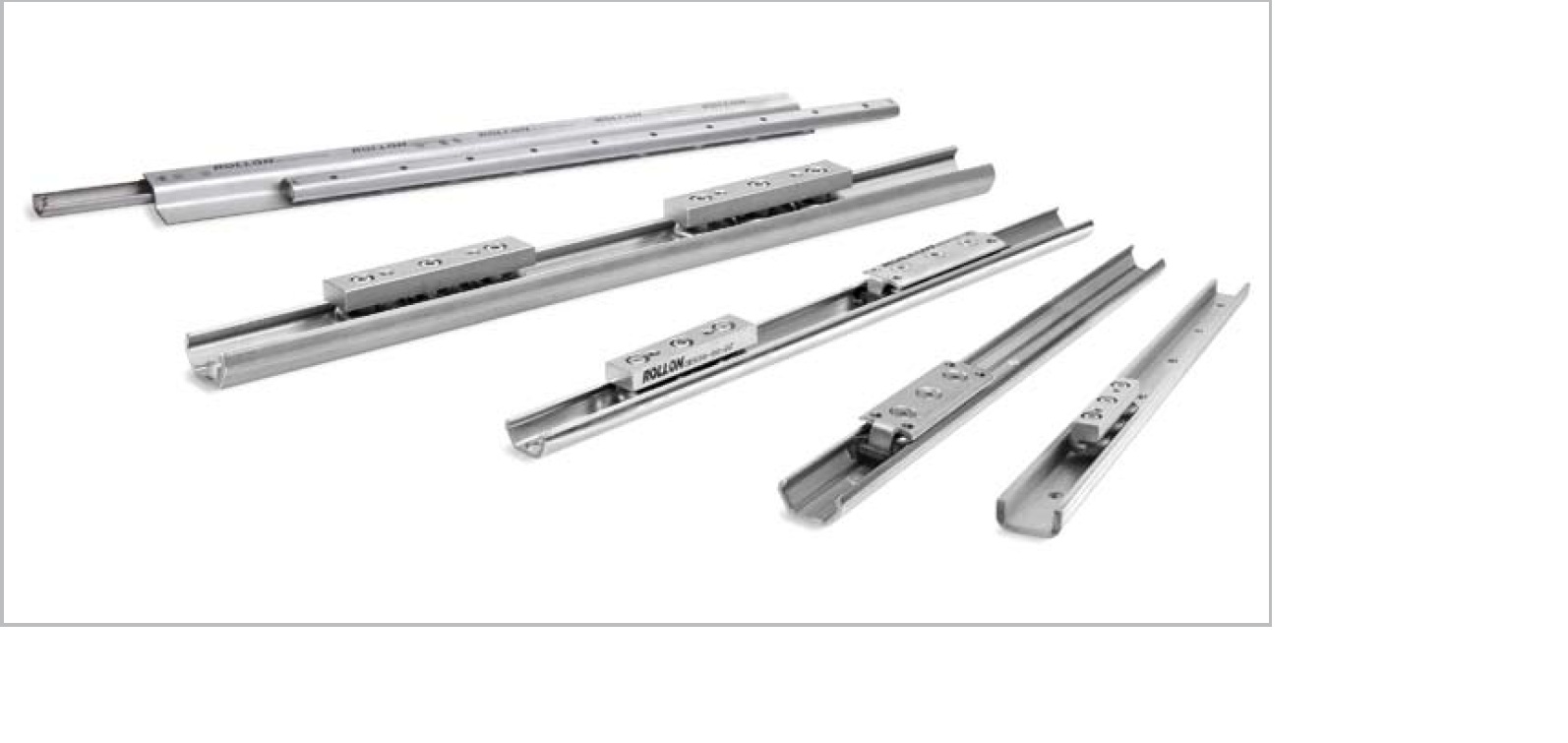

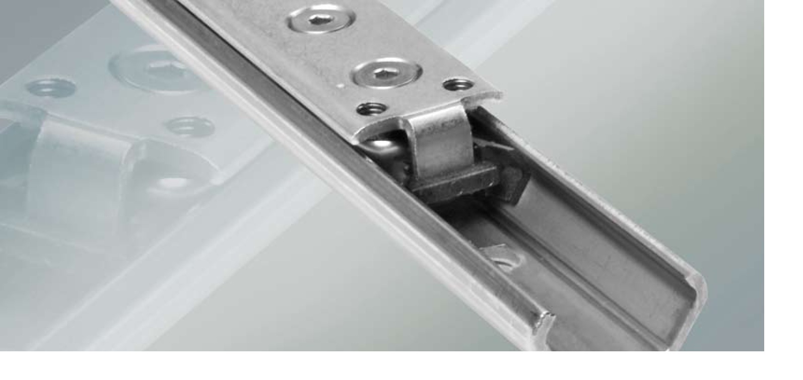

http://allegro.pl/prowadnica-liniowa-ts ... 53111.html
gotowe prowadnice tylko zamiast pryzmy trójkątnej są wałki
Rollon ma takie prowadnice podaje ceny
1. TES30-1040mm prowadnica cena: 35,60 EUR netto/szt.
2. CES30-88-2Z wózek cena: 39,80 EUR netto/szt.

tomolc pisze: gotowe prowadnice tylko zamiast pryzmy trójkątnej są wałki
Dziękuję za linka ale w całym wątku chodzi o to żeby nie były tak do końca gotowe a najlepiej żeby były tańsze od wałka na pryzmie z łożyskami otwartymi.
Wałek na pryzmie jest tu bardzo często polecany i stosowany, wózek jeżdżący po prętach osadzonych w profilu nie jest już tak oczywistym i prostym rozwiązaniem. Zapewne koledzy widzieli dużo więcej rozwiązań - dlatego pytam czy spotkaliście się z taką konstrukcją wykonaną metodami chałupniczymi.
