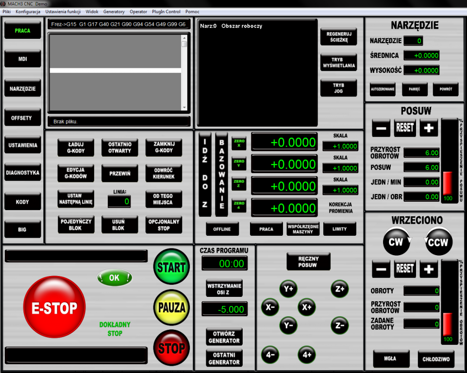

Post napisał: Azazel-75 » 10 maja 2017, 11:52
Witam. Ktoś chce przetestować.

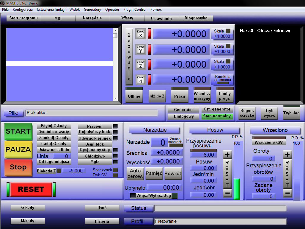

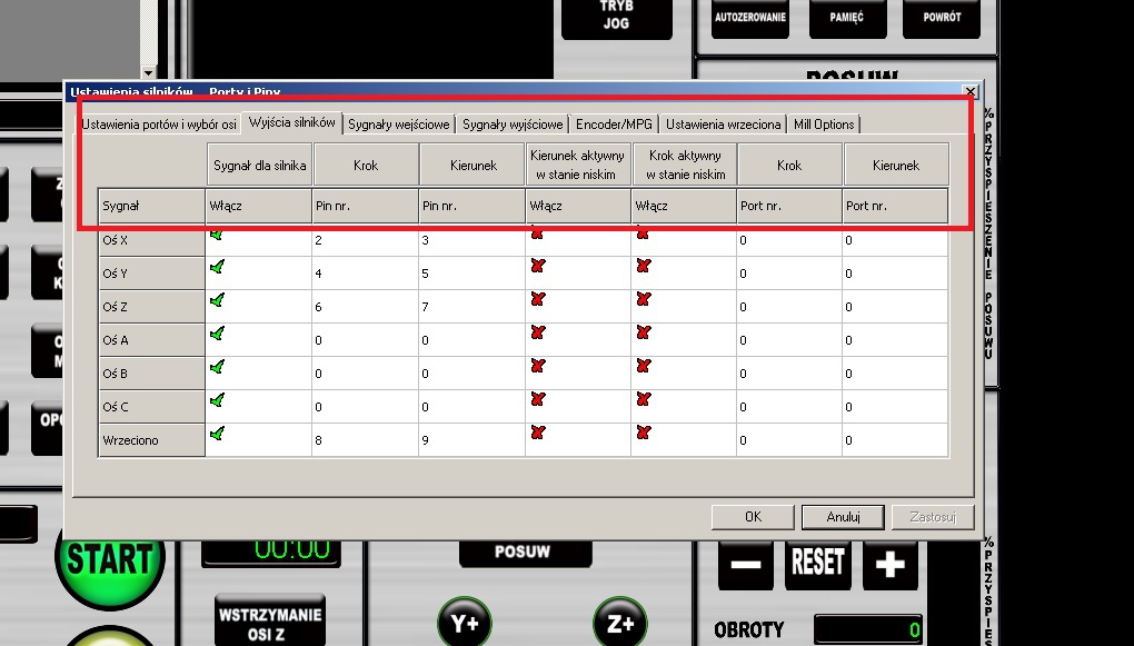

Dobra robota , jet kilka niedociągnięć Konfiguracja /porty i piny/ustawienia wrzeciona - ucięte linijki , nie wyświetla się cały tekst. No i nie wszystkie zakładki przetłumaczone. Skórka jest świetna - bardzo mi się podoba.Zamieniłbym miejscami okienko posuw z okienkiem wrzeciono , wtedy okienko regulacji posuwu było by obok okienka posuwu ręcznego. Masz wersje mach 3 R3.042.040 chcesz wersje R3.043.071? Też po polsku - sprawdzisz moją prace.
Jak zmieniłeś te opisy zaznaczone na zdjęciu , bo ja nie mogłem się do tego dobrać u mnie.
W jakim programie robisz podmiankę tekstu na polski?

Oczywiście jak najbardziej poproszę. :mrgreen:
Programu nie jestem pewny to było już dawno ale chyba jakiś hexedit.
A jakie zakładki masz na myśli?

nie mam CSmio i nie wiem jak zachowuje się ta wersja macha z nim , na moim ploterze działa bez zarzutu nawet po przetłumaczeniu na polski. Co to jest SS bo nie rozumiem tego skrótu?
Azazel-75 ciężko się tego hexedita obsługuje . A e zakładki to chodzi mi - ustawienia portów /mill options - tam jest nietłumaczone.

Możesz spróbować Resource Hacker, Restorator lub eXeScope.

Kopciuch uruchomiłem twojego Macha na naszej maszynie niestety jak na razie nic nie nawaliło ale fakt miałem mało czasu na sprawdzenie. Udało ci się coś zepsuć z moim tłumaczeniem?
A tak na poważnie wiem ile to pracy i kombinowania z tłumaczeniem zwłaszcza że to język techniczny i niektóre zwroty są trudne do zrozumienia a co dopiero do tłumaczenia. Zawsze wkradnie się jakiś błąd który łatwo przeoczyć więc może sprawdzimy się nawzajem i uda nam się wyeliminować wszystkie błędy. Oczywiście mile widziana pomoc każdego forumowicza do czego zapraszam.
