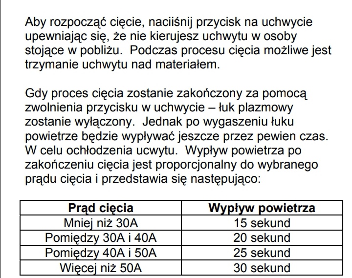

Witam wszystkich. Posiadam stół cnc z plazma lincoln tomahawk 1538, problem polega na tym że strasznie długo chłodzi się palnik bez względu czy zrobi otworek w ciągu 1s czy pali odcinek 20s to po zakończeniu dmucha powietrze ok 10s. Czy jest możliwość przerobienia tego w samym urzadeniu? Dodam że występuje to bez względu czy użytkowane jest z uchwytem maszynowym czy ręcznymi.

Dalej nie wiem o co chodzi ale domyślam się że dopóki źródło nie wyłączy powietrza nie można ponownie odpalić palnika ponieważ jest to źródło bez HF. Nie wiem czy coś na to można poradzić bez grubszej interwencji, ja bym spróbował dać elektrozawór i nim sterować wyłączając powietrze razem z wyłączaniem palnika tylko przy długotrwałym cięciu jest w skazane aby palnik schłodzić więc na koniec programu zostawić elektrozawór uruchomiony przez jakiś czas.

Dokładnie tak. Wyczytałem że ta seria ma opatentowany jakiś inny system, ale zajarzenie łuku nie odbywa się przez zwarcie z materiałem. Jest możliwe odpalenie w powietrzu. Jutro spróbuje zrobić to w taki sposób jak opisałeś i okaże się czy wystarczy odcięcie powietrza czy sterownik odcina coś więcej. No i z instrukcji wyczytałem że czasy przy wyższym amperazu są wyższe. Obrazek

Niestety po odcięciu powietrza czas oczekiwania pozostaje bez zmiany i plazma nie odpala.

Jak czyściłem swojego 1025 to wewnątrz chyba były zworki do ustawiania czasu przedmuchu po cięciu. Tak mi coś świta, ale ręki nie dam uciąć. Pamiętam, że zwróciłem na to uwagę. Pamiętaj też, że jak zmniejszysz czasy przedmuchów to szybciej będzie nagrzewal się palnik.
