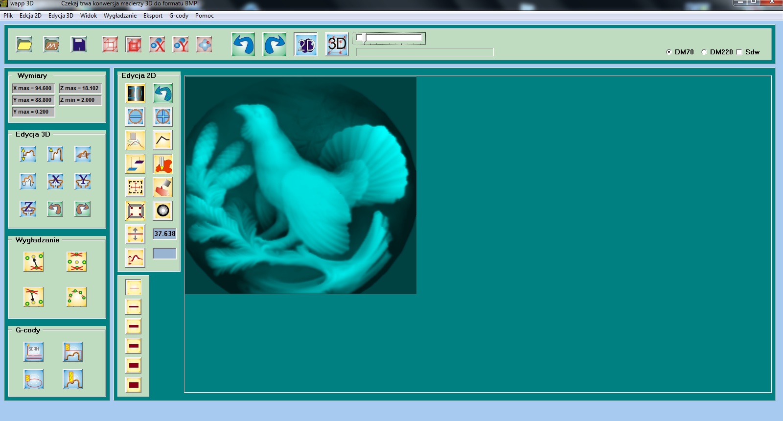

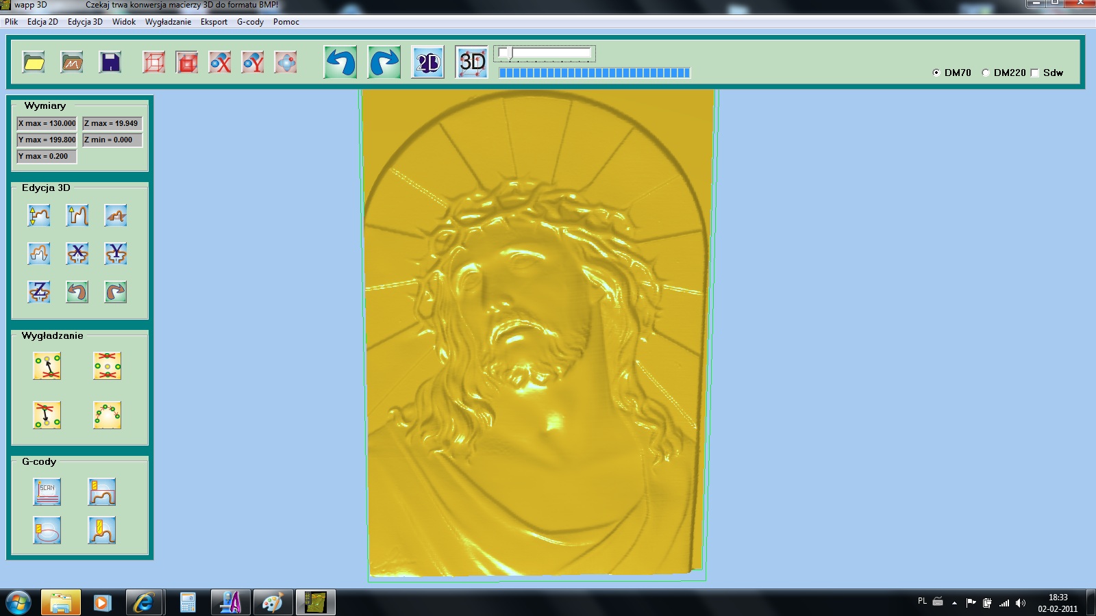

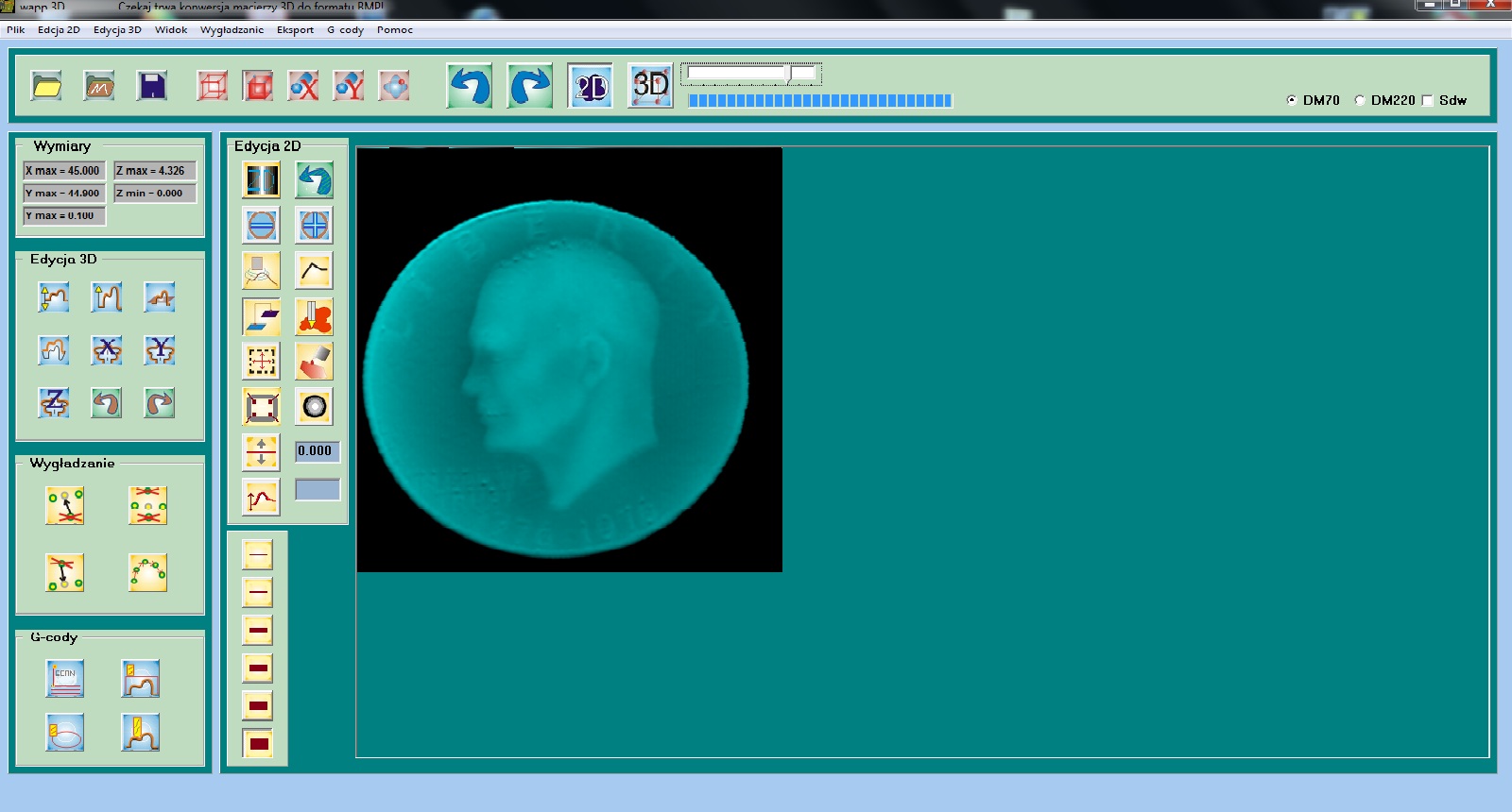

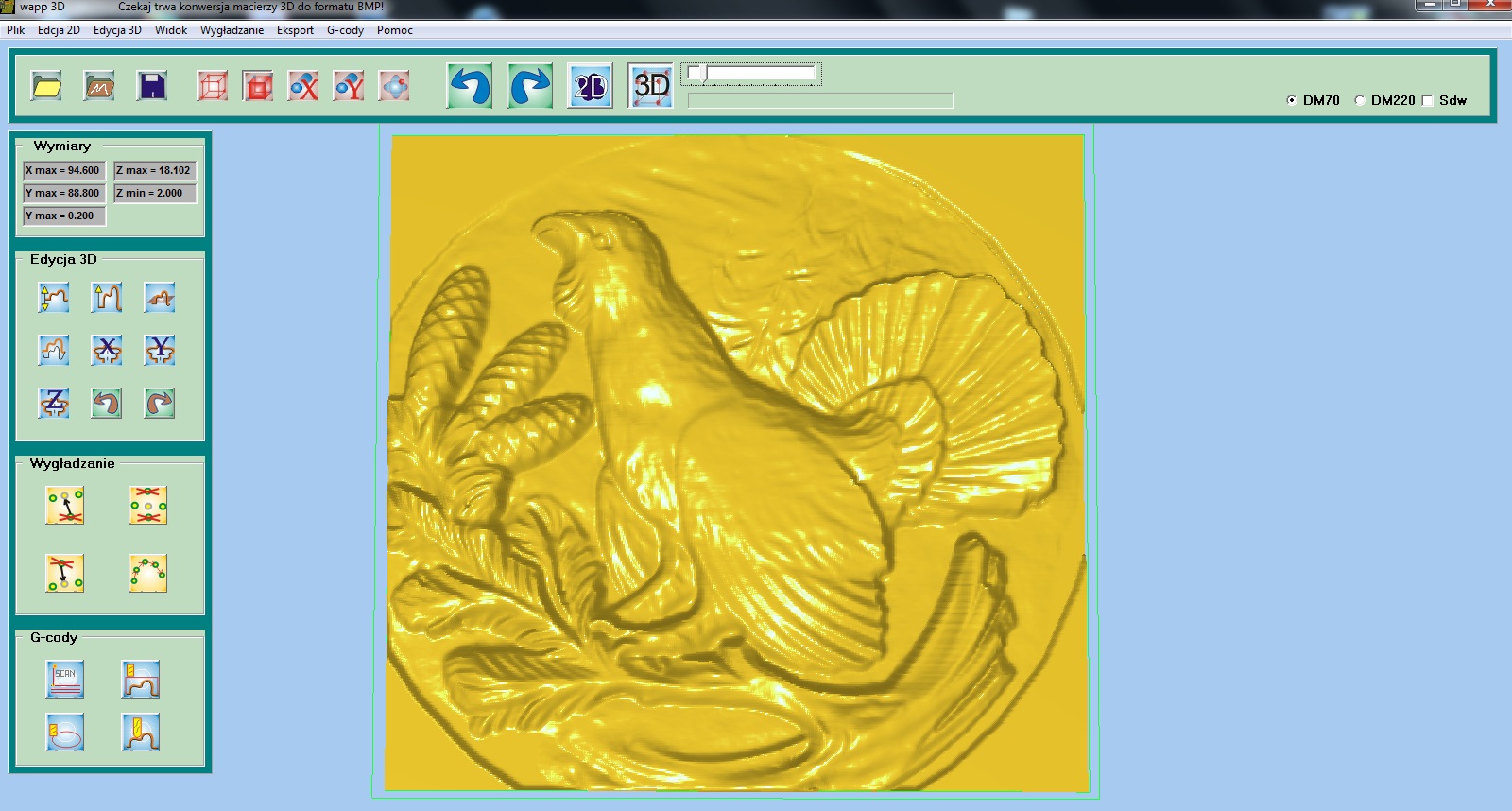

Witam wszystkich. To mój pierwszy post na tym forum, mimo że od kilku lat czytam go regularnie. Skoro wszyscy chwalą się swoimi pracami to ja również pokaże kilka moich nowości. Dwa lata temu opracowałem skaner laserowy 3D w pierwsze wersji sterowanej przez komputer PC złącze usb, ale jakość transmisji i komunikacji nie byłą zachwycająca, druga wersja powstała jako przystawka sterująca do maszyn cnc, która przejmowała kontrolę nad maszyną i zapisywała dane do chmury punktów na karcie SD. Urządzenie skanowało z rozdzielczością 0.07mm i przyzwoitą prędkością. Ale był problem z montażem na niektórych maszynach. Obecnie kończę prace nad laserową głowią skanującą 3D, która będzie w dwóch wersjach. Pierwszej wymagającej podłączenia sygnałów dir i step osi w której będzie skanowań. Drugiej inicjowanej z krańcówki optycznej. Program skanowania odpalamy na sterowniku maszyny a głowica jedynie czyta punkty podczas testów 1000/s, ale można znacznie szybciej. Do skanera będzie udostępnione oprogramowanie do analizy chmury punktów o bardzo szerokiej gamie możliwości czyszczenia wycinania, skalowania itp., a w przyszłości również generowania programów cnc.

Elementem skanującym jest precyzyjny czujnik triangulacynjy modyfikowany według mojego pomysłu. Dane z czujnika są poddane na 12 bitowy szybki przetwornik ADC i poddane obróbce a następnie zapisane do pliku binarnego na karcie SD. Dzięki temu że wykorzystuję sterowanie maszyny głowica ma sporo czasu na obróbkę danych co daje znaczną szybkość skanowania i dużą korektę błędów.
