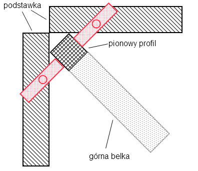

próbuję zrobić konstrukcję przypominającą nieco z wyglądu szubienicę ;) tyle że prostsza, mniej wytrzymała, ze stali, i zamiast zastrzałów są złącza ciesielskie.
Poniżej obrazek poglądowy z SketchUP - proszę o wyrozumiałość, to mój pierwszy raz zarówno z konstrukcjami stalowymi jak i programami CAD.
profil pionowy z poziomą poprzeczką (górną) łącze dwoma złączami ciesielskimi na kształ L (wiem że lepiej byłoby T, ale nie mieli w sklepie) - jedno skierowane w przód, drugie ( z drugiej strony - w tył)
Problemem jest połączenie podstawki z pionowym profilem
podstawkę przewidziałem jako dwa profile połączone na kształt L, jednak nie mam pomysłu jak połączyć je z pionowym profilem, ponieważ ściany boczne podstawki schodzą się względem ścian profilu pionowego pod kątem 45* (poniżej: widok z dołu).
da się to jakoś sensownie połączyć, czy muszę przeciąć pionowy profil na dole, obrócić go pod kątem i w środek dać rurkę która będzie go trzymać?
z góry dziękuję za pomoc!

U góry można zastosować kawałki blach lub płaskowników a na dole kawałki kątownika z przodu i od tyłu. Wtedy podstawę w postaci L trochę przesunąć do tyłu, żeby można było przykręcić obydwa kątowniki.

może nie zrozumiałem Twojej koncepcji (wybacz) ale jeśli cofnę podstawkę to wciąż wewnętrzne strony (ściany) podstawki w kształcie L nie są równoległe ze ścianami pionowego profilu, zatem kątowniki przymocowane do ścian musiałyby być nieco "w poprzek" podstawki? Wtedy zmieści mi się tam tylko jedna śruba ...
schemat jak to zrozumiałem, widok z dołu, widoczne dolne powierzchnie kątowników (na czerwono):
obawiam się, że gdy na ramieniu (górnym) znajdzie się obciążenie, kątowniki wygną się, a pionowy profil pochyli się do przodu...

To możesz do górnego profila przyspawac kawałek profila mniejszego takiego żeby wszedł do wewnątrz pionowego i z dołem to samo, przewiercic na wylotot obydwa elementy i wszystko skręcane na dwie sróby będzie (złącze wpustowe tak jak przy wędkach)
