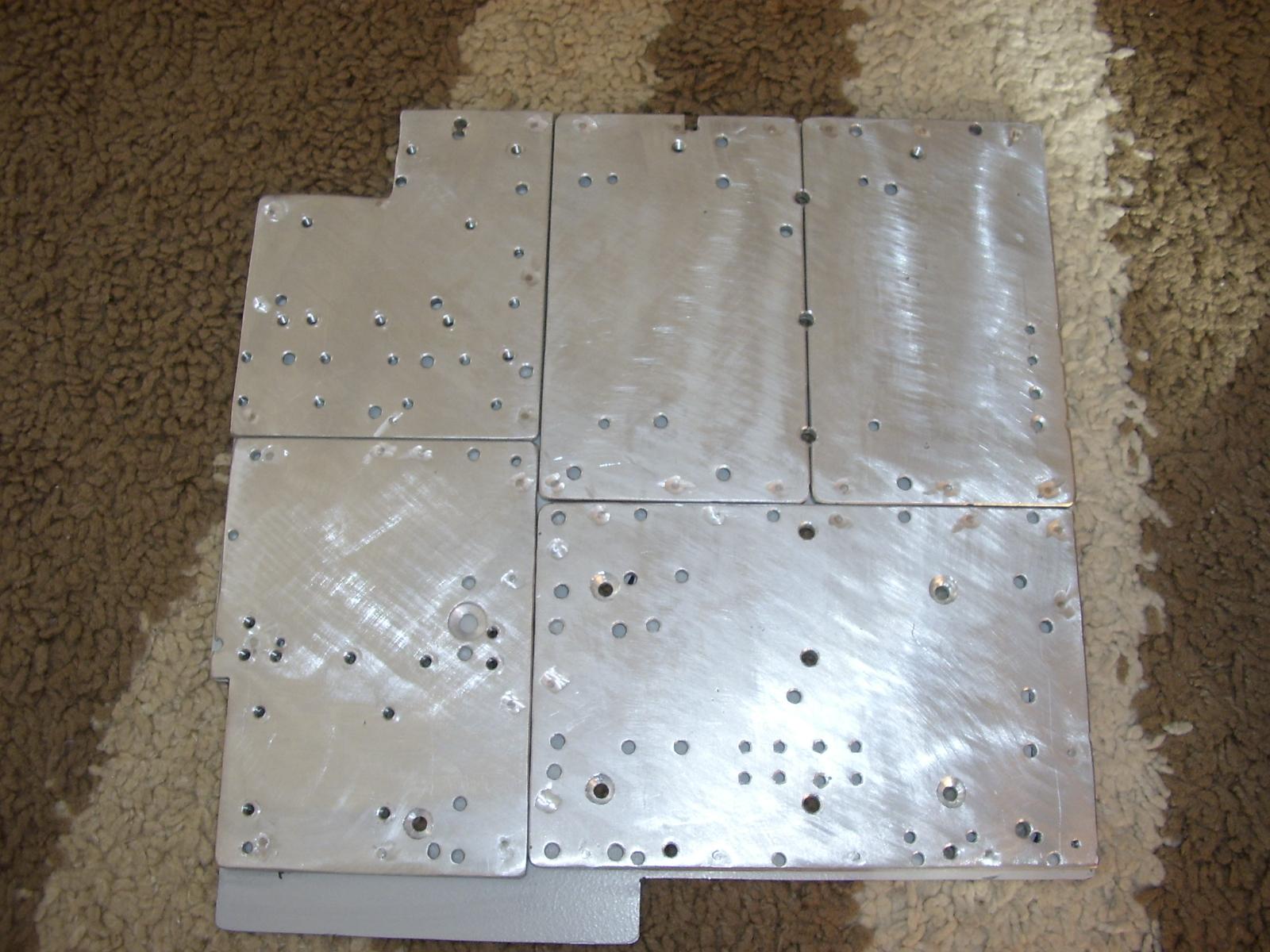

Pierwszy etap to przygotowanie szablownów, Ponieważ nie chcę ciąć obudów, gdyż firma dell je tak zaprojektowała, że konstrukcja jest całkowicie samonośna i usztywnia ją szybko demontowalna płyta boczna, więc cięcię jesze frontu i tyłu niepotrzebnie osłabiłoby obudowę. Z tąt też w szablonach znalazła się płyta wewnątrzna na której będzie wszystko mocowane, płyta frontowa, która będzie służyła do zamocowania wentylatora oraz dla skrzynki cnc - złącza nc do podłączenia okablowania. Natomiast z tyłu w miejsce orginalnego zasilacza dell płyta do podłaczenia przewodu wraz z włacznikiem.

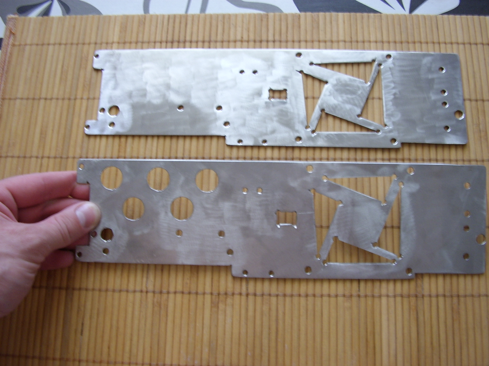

Po kilku dość długich chwilach, pracy szlifierką iraz dremekliem powstały elementy. Płyty środkowe w pierwszej kolejności chciałem wykonać z płyt aluminiowych, jednak cena za kupno nowych płyt trochę mnie zniechęciła i postanowiłem wykorzystać to co mam - boki po starej obudowie.
Obok na zdjęciu widać płytę tylną obudowy komputerowej do mocowania płyty głównej przystosowaną do wielkości płyty którą zamontuję, czyli micro atx.
Blachy na front panele do mocowania dla obudowy PC: wentylatora i złączy usb oraz innych wg potrzeby oraz dla cnc - wenylatora oraz szeregu złącz i kontrolek napięcia oraz doprowadzenia zasilania powstały z posiadanego kawałka 1,5 mm blachy kwasoodpornnej - są mega solidne i całość usztywnią.
Tu widać blaszkę pośrednią to zamocowania doprowadzenia prądu i włącznik obu skrzynek.

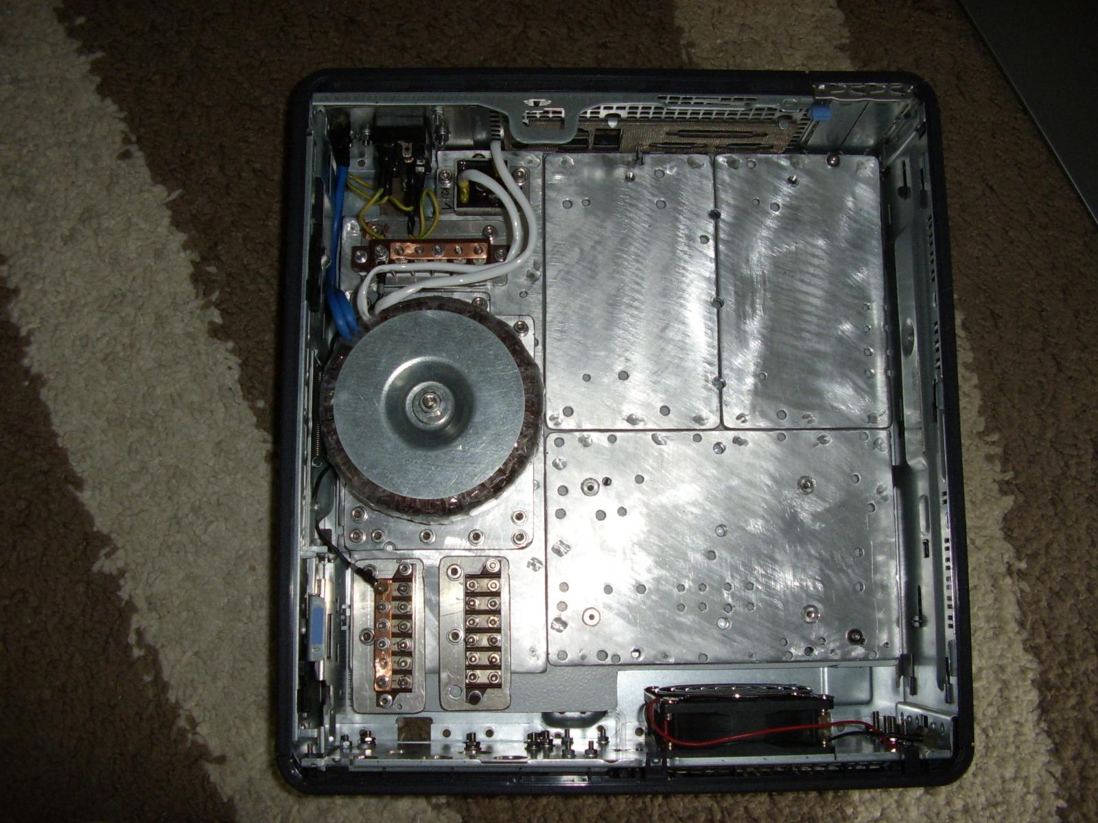

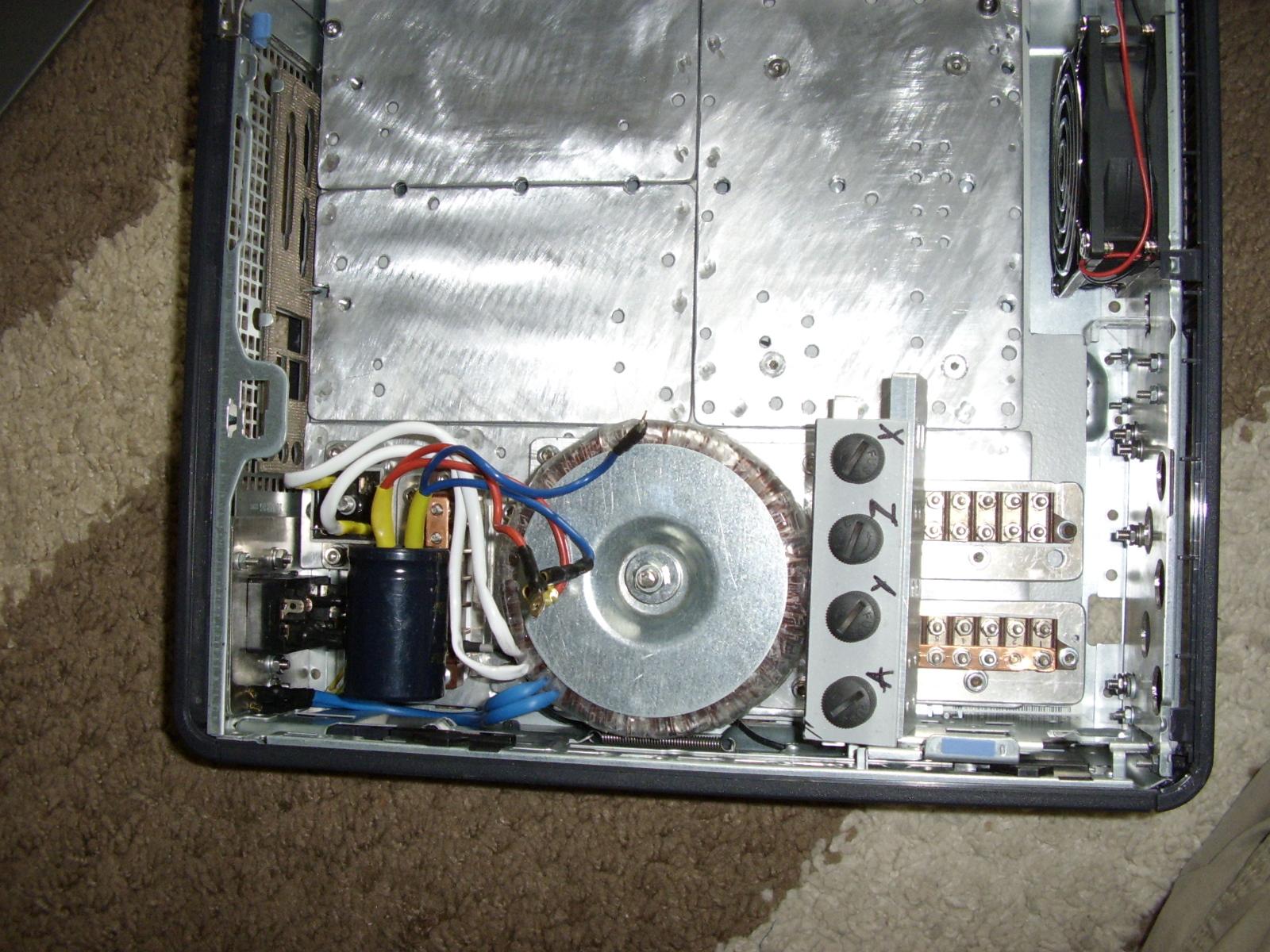

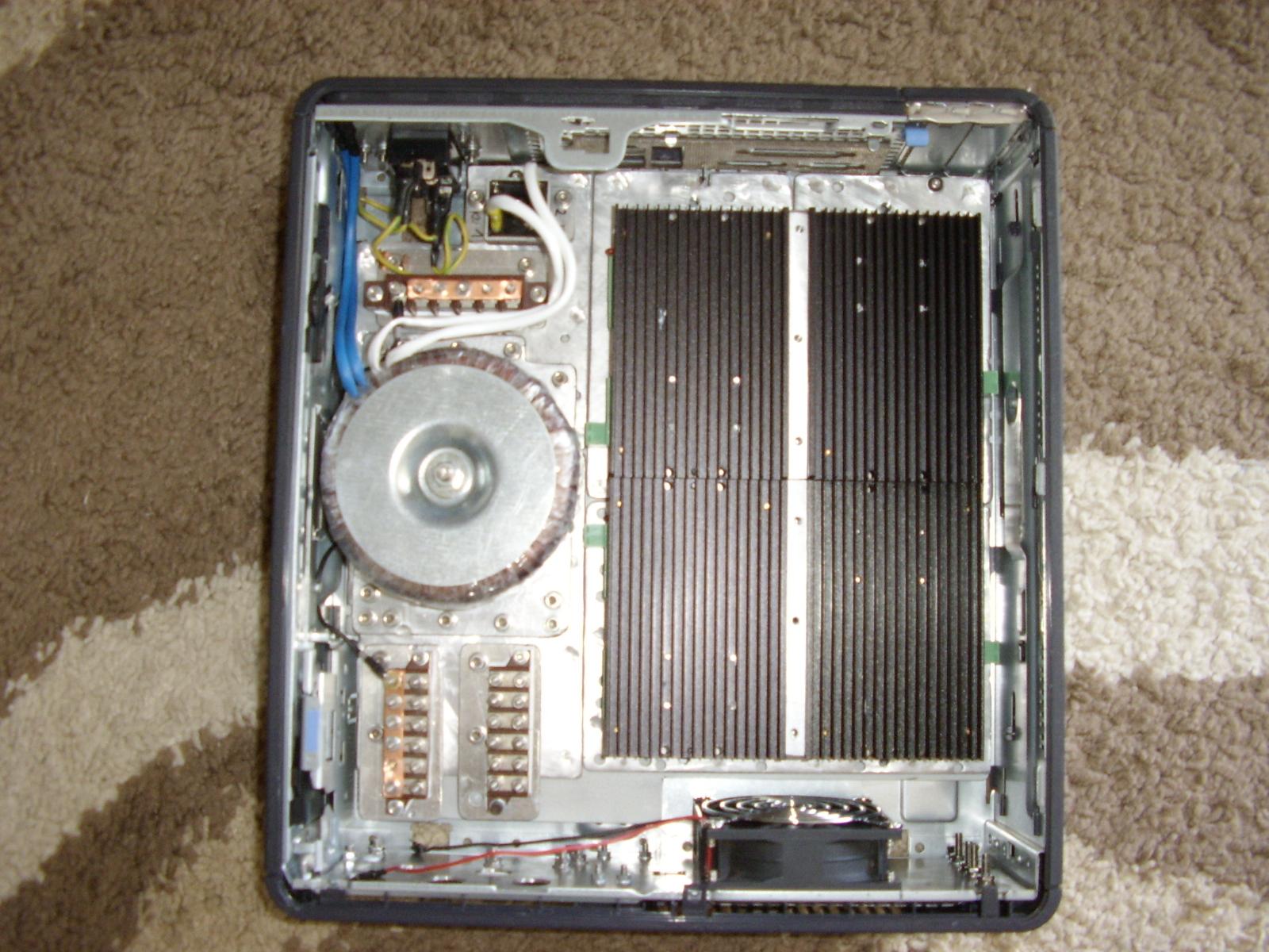

We wnętrzu z prawej strony na poziomie 0 znajdzie się bateria 4 sterowników m5524 zamocowanych do aluminowego płaskownika i usztywionych z góry podparciem poziomu 2, na którym znajdzie się płyta cnc oraz duży wentylator chłodzący stery wspierany przez wentylator frontowy.
Z lewej strony od środka do tyłu trafo, sekcja zasilania i sekcja bezpieczników. Narazie leży na zewnątrz po lewej stronie gdyż jest zamocowana na płycie aluminiowej, która jest trochę za duża.

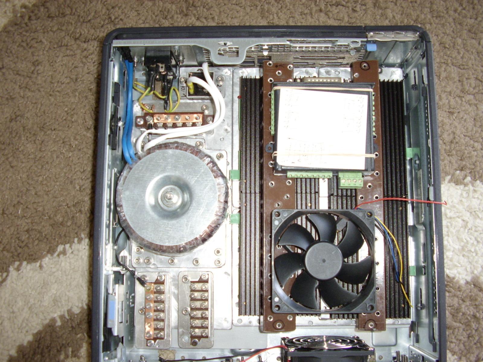

Poziom drugi nad sterownikami na drabince z kątwoników aluminiowych dociskających sterowniki do płyty dolnej będzie zamocowana płyta główna oraz wentylator chłodzący sterowniki i wymuszający wypływ powietrza z tej strefy.
Od przodu pod orginalną plastikową zaślepką w miejscu stacji dyskietek oraz cdromu, na panelu z blaszki KO, podłączenie złączami NC, tu włożony szablon z naszkicowanymi 5 złączami NC - 4 przewodu do silników i jeden sygnałowy na stopy i krancówki oraz homy.

Po paru bardzo długich chwilach wiercenia, rzeźbienia szlifierką i dremelem elementy pośrednie gotowe.

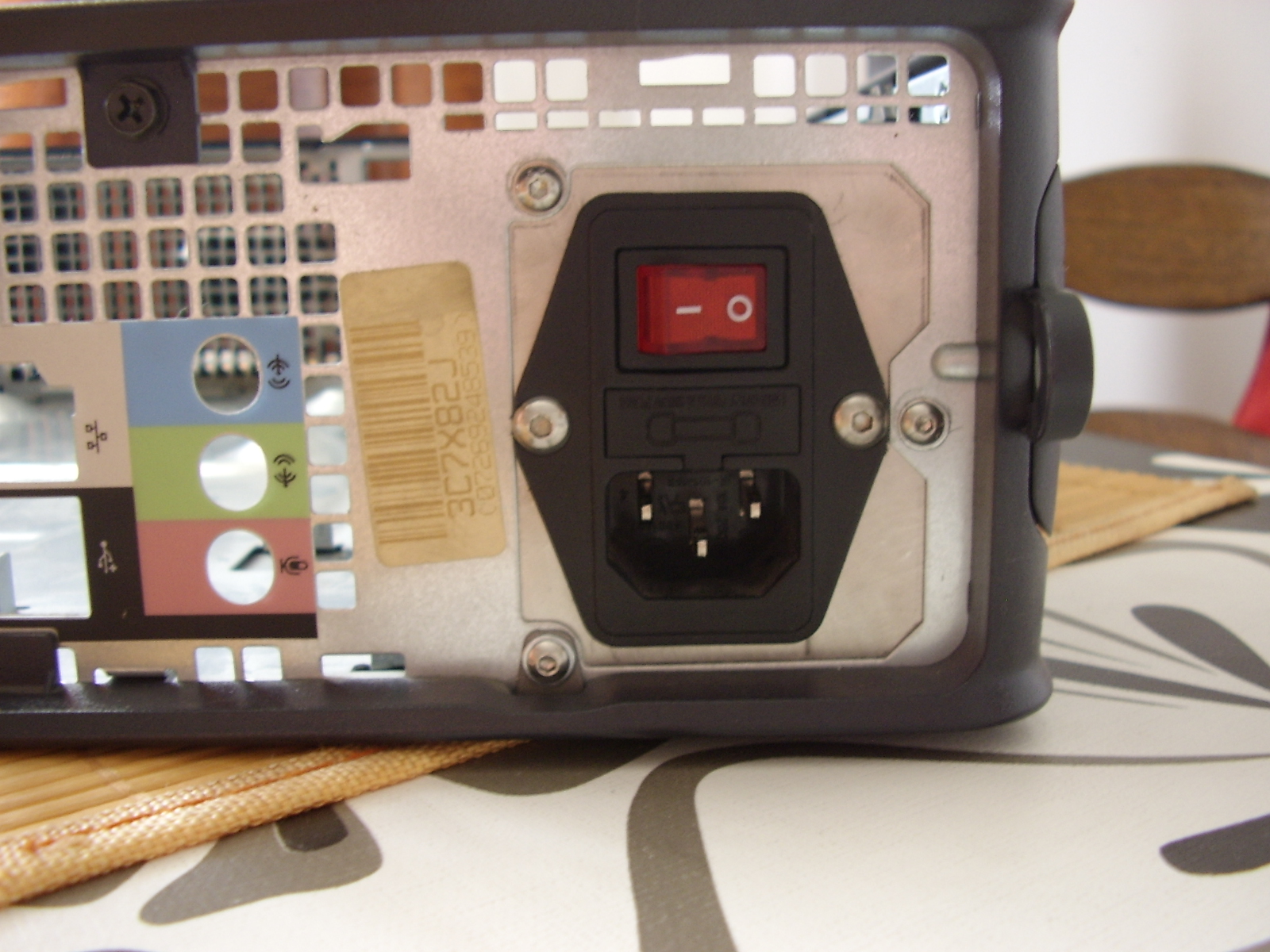

Na pierwszym zdjęciu tylny panel z gniazdem zasilania, włącznikiem i bezpiecznikiem.
Na kolejnym panele pod frontowe obudów mocowane pod orginalnymi, jeden panel do skrzynki komputera, drugi oczywiście z miejcami na gniazda nc do sterowania. W panelu komputerowym jeszcze później zostaną wycięte miejsca na porty USB z frontu i jacki, ale narazie niema, bo zastanawiam się jeszcze nad zrobieniem złącza na kartę compact flash, która podłączona przez przejściówkę do ide zastąpi mi dysk twardy w komputerze. Szczeliny na wiatraki zrobione ręcznie najmniejszym nakładem pracy czyli szlifierką, niestety obróbka w kwasówce grubości 1,5 mm jest dość ciężka i rzeżbiebienie dremelem jakejś zmyślnych krzywizn odpada.

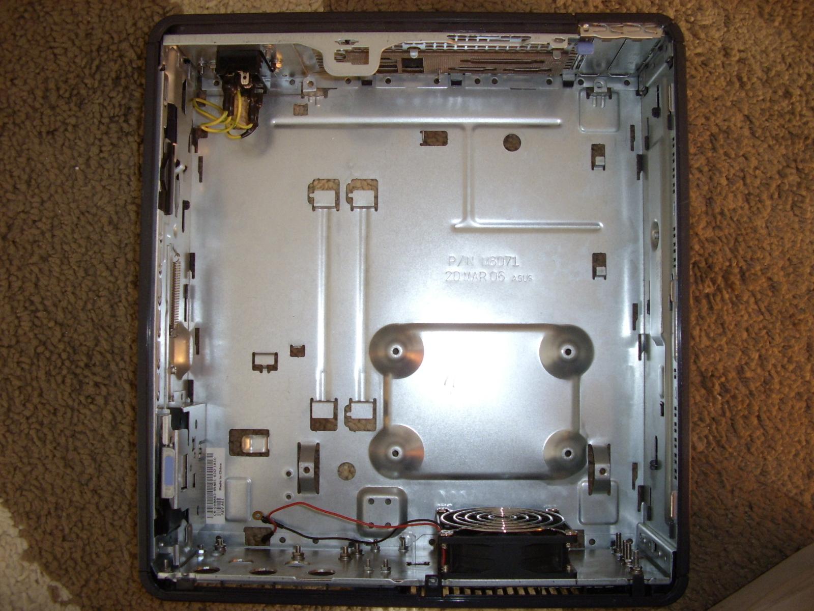

Skrzynka z zamontowanym już panelem przednim, na nim gniazda na złącza nc oraz wentylator:

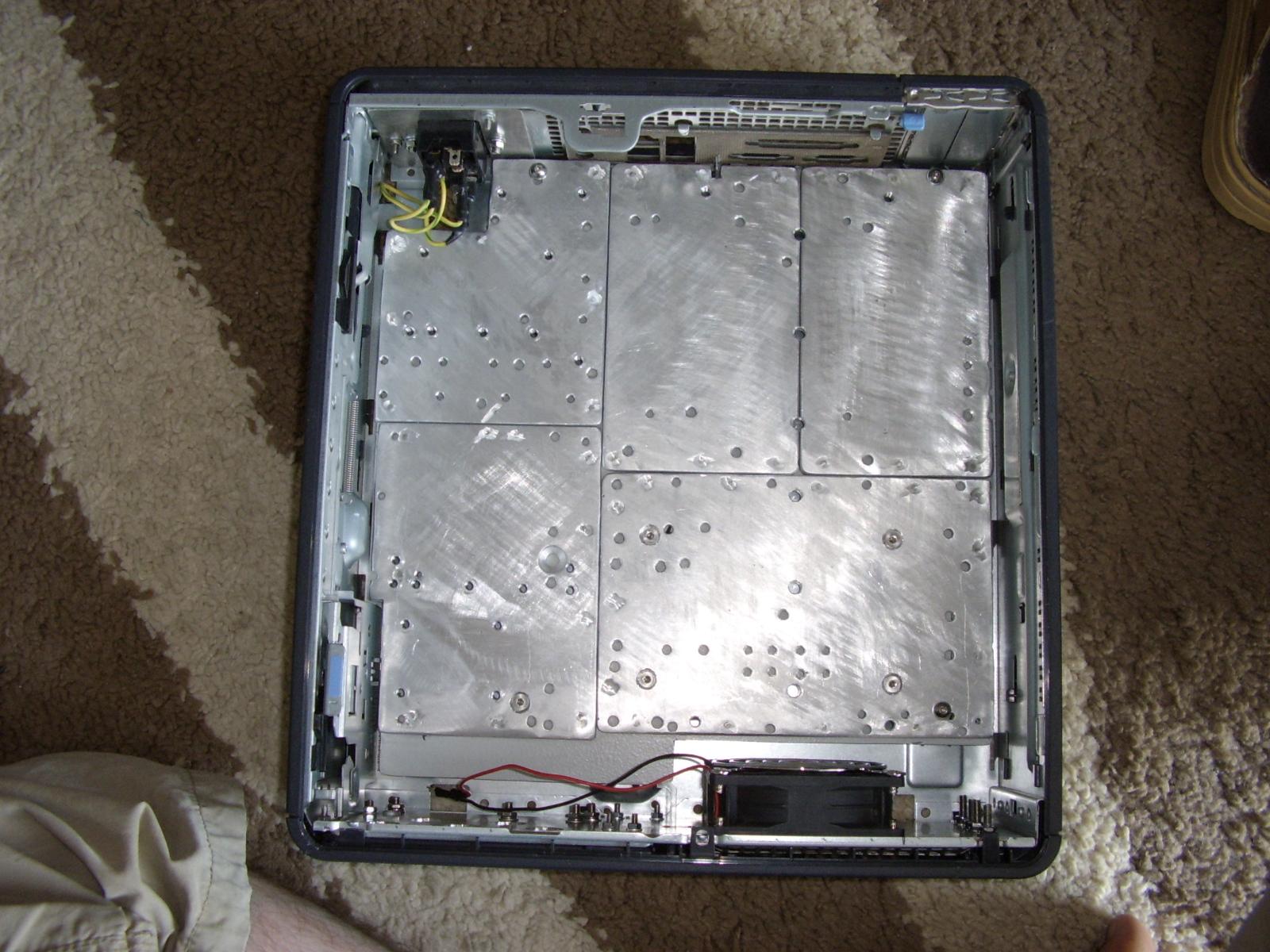

Przygotowana płyta spodnia. jak widać zmontowana z kawałków aluminiowej blachy 5mm, jakie mi pozostały po innych przeróbkach. Proponuję urzyć jednolitego kawałka, jednak redukcja kosztów oraz wykorzystanie tego co mi zostało by nie wyrzucać skłoniły mnie to wykorzystania. Zresztą szkoda kupować nową blachę, jednak trzeba było trochę pracy na pocięcie. Blacha już owiercona i pogwintowania. Część otworów pozostały po innych rzeczach.
Obudowa zamocowana w skrzyni:
ponieważ zamocowanie płyty w obudowie nie jest łatwe i po zamknięciu tylnej jej ściany (też dość kłopotliwe) reszta podzespołów mocowana nie bezpośrednio do płyty aluminiowej ale na własnych kawałkach płytek przykręcana do płyty. Przyjąłem takie rozwiązanie ze względu na łatwiejsze podłączanie przewodów i ich układanie oraz późniejsze ewentualne naprawy. Gdybym wszystko mocował bezpośrednio do płyty aluminiowej aby coś wyjąć musiałbym wszystko rozkręcać do zera. A tak odkręca się tylko co nas interesuje i pozwala to poumieszczać elementy na styk - bo niestety miejsca jest na styk.

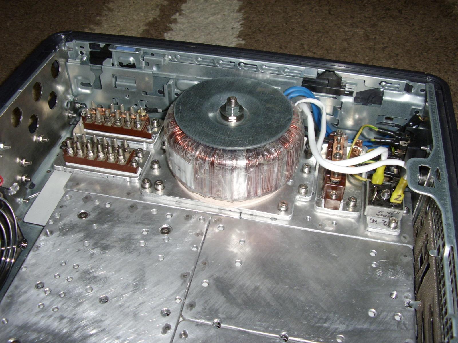

A tu zdjęcie poglądowe jak będzie zamocowany kondensator oraz szyna bezpieczników, a miniowicie na wsporniku przykręcanym z góry do śruby mocowania transformatora.

Na pierwszym zdjęciu 4 sterowniki, są przykręcone do frezowanych i przykręconych płaskowników pionowych, połączenia płaskownika do płyty spodniej oraz sterowników do płaskowników na pastę termoprzewodzącą aby zwiększyć przenikanie ciepełka.
Na drugim zdjęciu położyłem na górze dwa kątowniki, które będą przykręcone do płyty spodniej oraz będą dodatkowo dociskały sterowniki do płyty. Na elemencie tego pięterka będzie płyta główna z wyprowadzeniem gniazda lpt taśmą do śledzia obudowy oraz duży 92 mm wentylator. Dodatkowo koledzy widzą, że wentylator dmucha na dwa sterowniki tylko, ale po zewnętrznych stronach kątowników będą zbędne mi dwie rurki hipe-pipy wetknięte w żebra radiatorów, tak aby połączyły ewentualne przenoszenie ciepła z dwóch sterowników nad którymi jest płyta główna na te dwa, przy których jest wentylator.
Z przodu po prawej stronie przy wentylatorze wywiejającym powietrze z obudowy, będzie elektronika dająca z kondensatora napięcia na diody sygnalizacyjne i wentylatory.
i gdzie tu jeszcze miejsca zostało :mrgreen: A jeszcze musi z frontu pięć gniazd nc wejść i kable między steronikami a płytą oraz napięcia.
