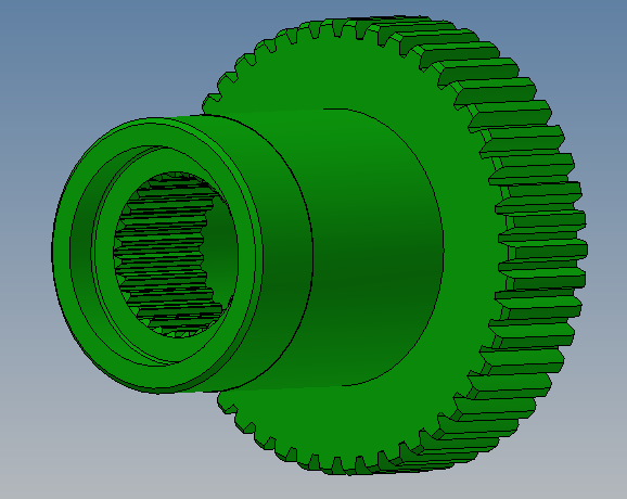

W jaki sposób można zrobić coś takiego? Chcę mieć stały dostęp do paramentów zębów (moduły, itp), więc wolałbym nie kopiować tego bo będę miał sam szkic. Z góry dzięki za pomoc.

Nie rozumiem do końca o co pytasz. Prosisz o pomoc w wymodelowaniu koła zębatego? Bo z treści problemu mogę wywnioskować, że potrafisz szkicować koła zębate, tylko problem sprawia Ci połączenie koła wew. z zew. Ale rozwiązanie tego problemu jest zbyt proste, dlatego doszukuję się w Twojej wypowiedzi jakiegoś głębszego problemu.
Czy może chodzi Ci o zapisanie makra tworzenia koła zębatego na podstawie parametrów, czyli np. podając moduł i ilość zębów makro wykreśli Ci koło zębate?
Sprecyzuj problem.

Chodzi mi o zamodelowanie pierścienia zębatego/tulei zębatej o zazębieniu zewnętrznym. Jednocześnie w miejscu wejścia wału potrzebuję zrobić zazębienie wewnętrzne. Obydwa zazębienia mają zarysy ewolwentowe dlatego potrzebuję to zrobić w Design Accelerator. To ma być jeden komponent. wolałbym nie wydziela szkicu i robi prostego wyciągnięcia odejmującego, bo stracę wszystkie powiązania z Acceleratora.
Żeby lepiej zobrazować o co mi chodzi, opiszę o projektuję. To będzie sprzęgło wielopłytkowe. Na tuleję nałożę wieniec zębaty a "do środka" wejdą tarcze cierne.

Jeżeli tak będziesz tłumaczył o to co ci chodzi to nikt ci nie pomoże BO NIE WIADOMO O CO CHODZI. DAJ TO KOMUŚ DO PRZECZYTANIA zanim zamieścisz na forum.
Ale chyba wiem o co chodzi.
zęby zewnętrzne
Zrób tuleję
Na jej kołnierzu zrób zewnętrzne uzębienie
Zęby wewnętrzne w tulei zrób przez odejmowanie brył.
najpierw zrób koło zębate
umieść je w pliku z tuleją
pozycjonuj w osi tulei
zrób odejmowanie brył
zęby zewnętrzne
Zrób tuleję

Twoim sposobem uzyska wewnętrzny zarys zęba, ale z odwróconą ewolwentą. Nie jest to dobry pomysł.TJarmuszczak pisze:(...)

Nie wiem już jak to można prościej wytłumaczyć. Potrzebuje zrobić tuleję o zębach wewnętrznych i zewnętrznych. Obydwa zazębienia potrzebuję zrobić tak, żeby mieć dostęp do ich parametrów. I tak jak pisze inż. Mateusz, przez odejmowanie brył nie uzyskam tej o co mi chodzi.PiRo_man pisze:Twoim sposobem uzyska wewnętrzny zarys zęba, ale z odwróconą ewolwentą. Nie jest to dobry pomysł.TJarmuszczak pisze:(...)

Udało się zrobić to o chciałem w Inventorze. Opiszę to może komuś się to przyda. Zrobiłem koło zębate w module projektowania przekładni walcowych. Wyłączyłem koło wpółpracujące, które nie było mi potrzebne. W drugim kole zrobiłem otwór o nieco większej średnicy niż średnica stóp zazębienia wewnętrznego na wałku. Następnie w osobnym złożeniu zrobiłem wspomniany wałek (zakładka "Projekt") i wewnątrz zrobiłem wpust ewolwentowy (funkcja "Splajn ewolwentowy" w zakładce "Projekt"). W złożeniu, wiązaniami "połączyłem" obydwa elementy, a następnie wyciągnąłem część pochodną z tych trzech elemntów: koła zębatego, wałka i wpustu. Zrobiłem to tak: otwarłem nowy pustą część *.ipt, po czym w zakładce "Zarządzanie", użyłem funkcji "Wyprowadź" i wybrałem właściwe złożenie.
Efekt:
Efekt:
