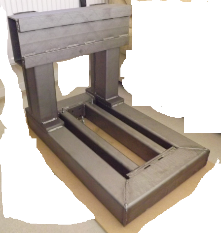

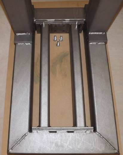

konstrukcja wygląda tak. Pole pracy 300x400x250(zależy) Rozmiary podstawy 500x800x100. Wysokość całości 640
Kołki chcę umieścić w stopach, po jednym na każdej, i we wnątrz podstawy, tam gdzie są 4 śruby M12 obok siebie, po dwa na stronę (wg zdięcia 2 na górę i dwa na dół).
Dwa kołki na mocowaniu czoła do nóg, po jednym na stronę
Narazie nie ma jeszcze płaskowników między czołem a nogami. Będą dospawane na dniach.
Czy kołki są w odpowiednich miejscach??
Co myślicie??

W zasadzie każde połączenie ustalą 2 kołki, ale jeśli dasz np. 4 to także nie zaszkodzi :mrgreen:

Post napisał: majkel1987 » 08 paź 2013, 15:27
W podstawie myśle że 4 to min, po 2 na stronę.
Po jednym na górę i dół mogło by się leciutko przekręcić.
Tak myślę. Trzeba brać też pod uwagę wady konstrukcyjne i lekkie naprężenia po spawaniu i krzywizny :cry:
Ta rama była spawana w bardzo kiepskich warunkach :cry:
I tak nie jest źle :wink:
