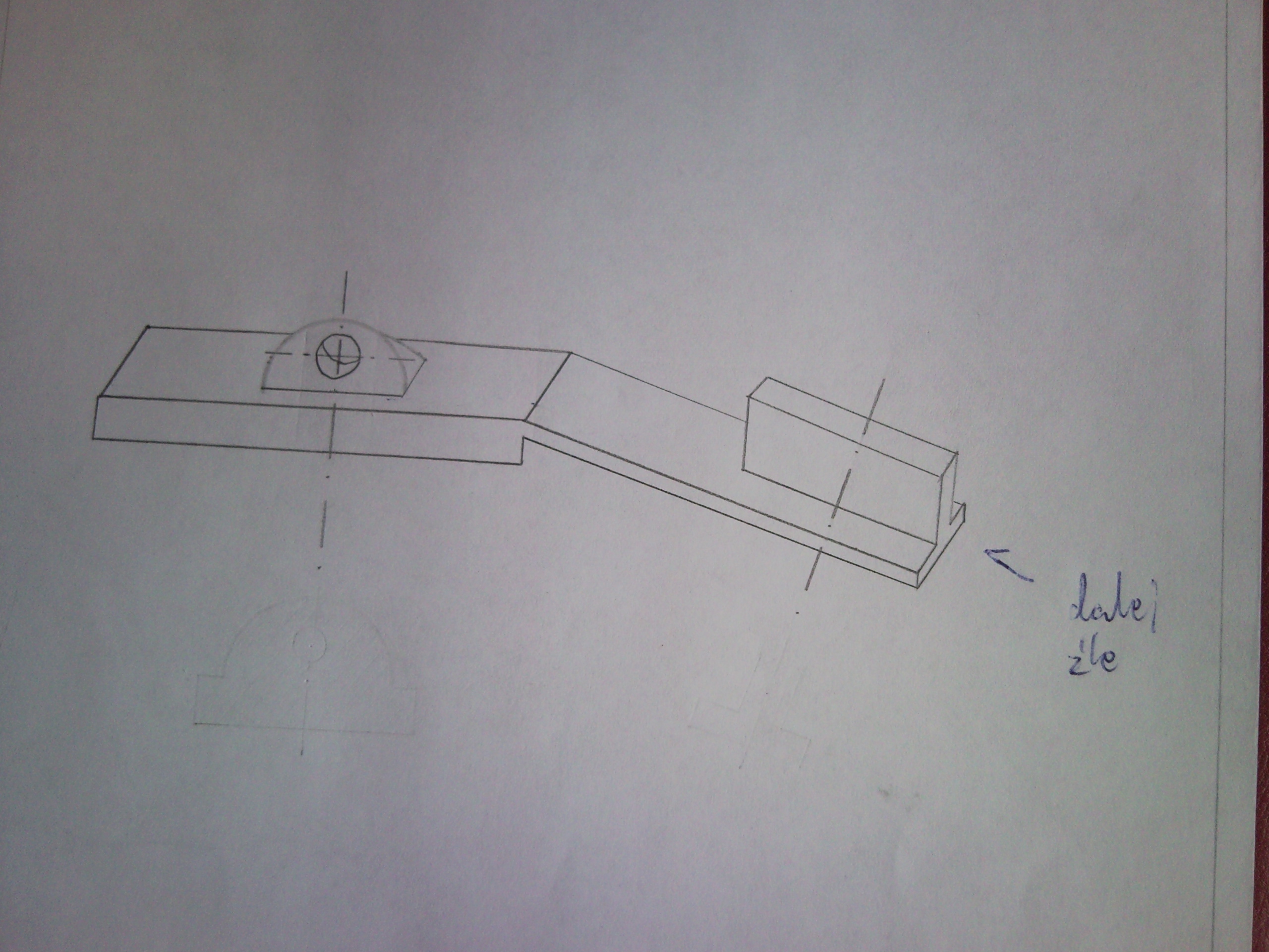

mam zrobic 2 klady do tego rysunku ale juz kilka razy mi oddal prace noi mam z tym problem.. moze ktos pomoze :)Obrazek

Nie jestem w tym specjalistą, ale kładów nie robi się do widoku izometrycznego. Normalny rzut, i na nim naniesiony kład, czasem przesunięty w celu zachowania przejrzystości rysunku.

Brakuje "malej kreski" wedlug mnie. :lol:

A ten pierwszy z lewej to nie ma być trójkąt? Coś w ten sposób?
Kod: Zaznacz cały
+ podstawa tak jak u Ciebie oczywiście
