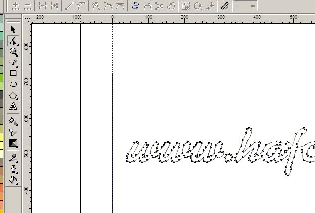

Pierwszy problem
Zaznaczyłem miejsce które chciałbym lekko zmodyfikować.
Zakreśliłem w niebieskim kułeczku mały prostokącik który w szerokości ma 10 mm, chciałbym aby ta odległość była mniejsza na przykład 6 mm.
Jak mógłbym to zmienić ?? :)

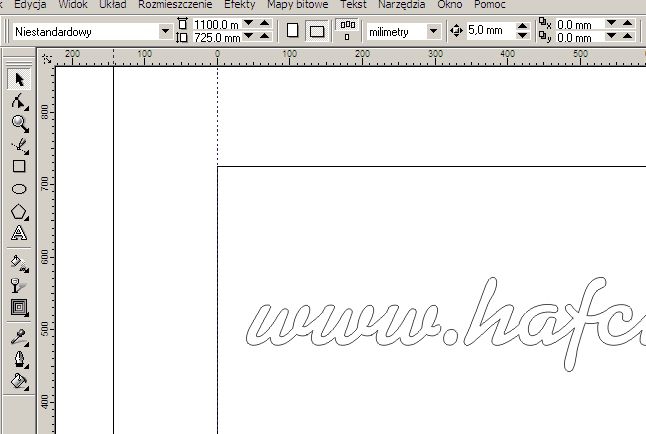

Drugi problem
Chciałbym się dowiedzieć jak wprowadzić powyższą zmianę do wszystkich "uszek" na raz.

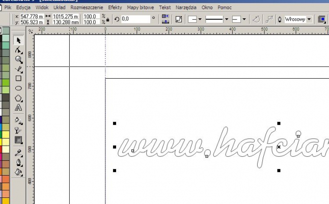

Czwarty problem
Na obrazku zaznaczyłem otworki które trzeba najpierw wyciąć a potem dopiero całą resztę.
Chciałbym ustawić otworki tak aby były wycinane jako pierwsze a potem cała reszta.
Wiem że trzeba użyć w Corelu takich zakładek jak Rozmieść => Kolejność lecz jest tam sporo opcji i nie wiem która najlepiej nadawała by się do tego zadania.
Osobiście testowałem tylko pierwszą opcję z góry czyli "Przesuń na wierzch strony"

Zrzut "drugi problem":

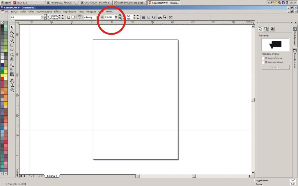

1. W okienku gdzie się znajduje 0,1mm (za mm...)
wpisujemy np. 1mm - to nowa wartość przesunięć przy pomocy
strzałek na klawiaturze. (następne wartości, tutaj 5,0mm dotyczą
przesunięcia duplikatu Ctrl+D - stosuję domyślnie "0mm")

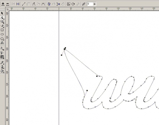

2. Pasek narzędzi po lewej stronie, pod strzałką jest druga ikonka
- edycji węzłów. Klikamy na nią, wybieramy obiekt - w miejscu węzłów
pojawiają się kwadraciki - wybieramy te, które nas interesują
i przesuwamy strzałkami klawiatury.
Aby można było edytować węzły - obiekty muszą być rozgrupowane.
Kolejność wycinania można ustalić stosując skróty typu
obiekt + Ctrl+PageUp...(o 1poziom) lub Shift+PageUp/PageDown (góra/dół).
Zasada jest prosta: rysunek jest jak stos przedmiotów, to co narysowane
ostatnie, będzie cięte jako pierwsze. Odpowiednio przesuwając obiekty
góra/dół łatwo można ustalić kolejność cięcia.
Skróty klawiaturowe to podstawa wydajnej pracy!!!
Niestety nie mogę znaleźć tej opcji.
Zaznaczyłem węzły które chcę przemieścić w prawo, naciskam strzałkę w prawo lub SHIFT + strzałka w prawo i faktycznie się przesuwają w prawo lecz nie wiem o jaką wartość.
Nie wiem jak ustawić aby przesuwały się na przykład o 1 mm w prawo :(
Pod strzałką mam opcję Kształt(Narzędzie)(F10) i nie ma w nim wymienionego narzędzia -edycja węzłów :(

1. opcja zmiany wartości dosuwania w kółku !
(widoczna, gdy nic nie jest zaznaczone!!!
- dokładnie jak na Twoim screenie DRUGI PROBLEM)
2. Kształt(Narzędzie)(F10) - jak zwał tak zwał - to jest właśnie to !
