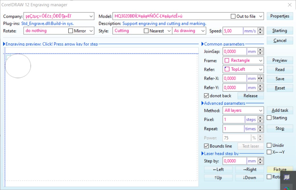

Właśnie zakupiłem tą chińską grawerkę, z tematu jestem zieloniutki, więc na niej dopiero się uczę. I jedną z pierwszych bolączek, na jakie natrafiam jest soft używany do cięcia. Dostarczony wraz z grawerką Corel oraz nakładka Corel Laser działają, ale działają tak, że niech je licho, np. mimo poprawnego (chyba?) ustawienia parametrów cięcia:
grawerka uparcie wykonuje cięcie w dwóch przejściach, co niestety w przypadku cięcia w cienkiej sklejce masakruje cały efekt.

Co prawda nigdy nie korzystałem z tego oprogramowania, ale kiedyś miałem podobny problem. Korzystałem z Inkscape przy konwersji plików jpg, bmp i png do formatu dxf, który mogłem potem użyć w laserze do cięcia, ale niestety laser wszystko wycinał dwukrotnie. Przyczyną okazało się być to, że każdy kształt był zapisany dwukrotnie, tzn. przykładowo zamiast jednego kółka miałem dwa kółka nałożone na siebie. Rozwiązaniem problemu było albo skasowanie wszystkiego z wierzchu klikając kształty do cięcia po kolei (Ctrl+A zaznaczał obie warstwy, więc nie mogłem tego użyć) albo zmiana parametrów konwersji pliku

Problem rozwiązałem, dla potomności informacja: nie używać w rysunkach linii grubości "hairline", CorelLaser je właśnie traktuje tak jakoś dziwnie, że są wycinane podwójnie. Po ustawieniu grubości linii typu 0,01mm problem znika jak ręką odjął :)
Tak czy tak CorelLaser już usunięty, przerzuciłem się na Meerk40t i też polecam
