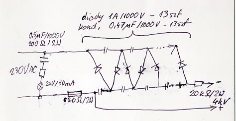

Tego jeszcze nie wiem. Dzisiaj napiszę do sprzedawcy i spytam, może wie coś więcej na temat budowy wewnętrznej tego generatora. Chodzi o to że pewnie i 20kV starczy żeby włoski się prostowały ale wolałbym więcej. Dlatego spytam czy wewnątrz jest już powielacz napięcia a na wyjściu jest napięcie stałe czy może wyjściowe przewody wychodzą z transformatora. W tym drugim wypadku można by dołożyć zewnętrzny powielacz i ciskać piorunami. W Allegro dostrzegłem gotowe urządzenie w podstawowej wersji http://allegro.pl/pistolet-do-flokowani ... 84648.html ale cena zachęca do eksperymentów. Jak piszą używane jest tam napięcie 60-90 kV czy deko wyższe. Jeżeli kostka z Allegro nie nada się to trzeba będzie po staremu. Im wyższe napięcie, tym większa zawierucha w komorze do flokowania. Myślę o pokrywaniu drobnych przedmiotów

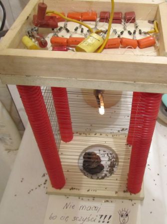

Na rozgrzewkę dla zimowych elektroników
"pochwalę się" moim mordercą much którego budowa trwała godzinkę. Jak widać jest to przerażająca prowizorka. Dzieciaki nie róbcie tego w domu. Zabrakło mi czasu na dość istotny detal którym jest dodatkowa obudowa chroniąca ludzi przed porażeniem. Jak widać jest to klasyczny powielacz napięcia napędzany wprost z sieci 230V czyli zero separacji galwanicznej. Moja rodzina wie już że moich wynalazków i narzędzi lepiej nie dotykać ale na wszelki wypadek dodałem profesjonalną tabliczkę ostrzegawczą. Rezystor na wejściu powielacza chroni diody a na wyjściu zapobiega uwaleniu kondensatorów w wyniku wypalenia przy rozładowaniu wewnętrznych kontaktów. Paralizator oprócz "wsadu" w postaci jakiegoś fermentującego kawałka owocu jako wabik ma żaróweczkę 50mA/24V zasilaną dość nietypowo. Te okruchy wokół to urobek z jednej nocy polowania na muszki owocowe podczas ich inwazji do mieszkania z ogrodu miesiąc temu. Ćmy też ginęły. Druty paralizatora nawinąłem na słupkach z nałożonymi rurkami karbowanymi peszel co dało dobrą izolację i równy odstęp między elektrodami. Mała rzecz a cieszy. Na przyszły rok jestem już przygotowany

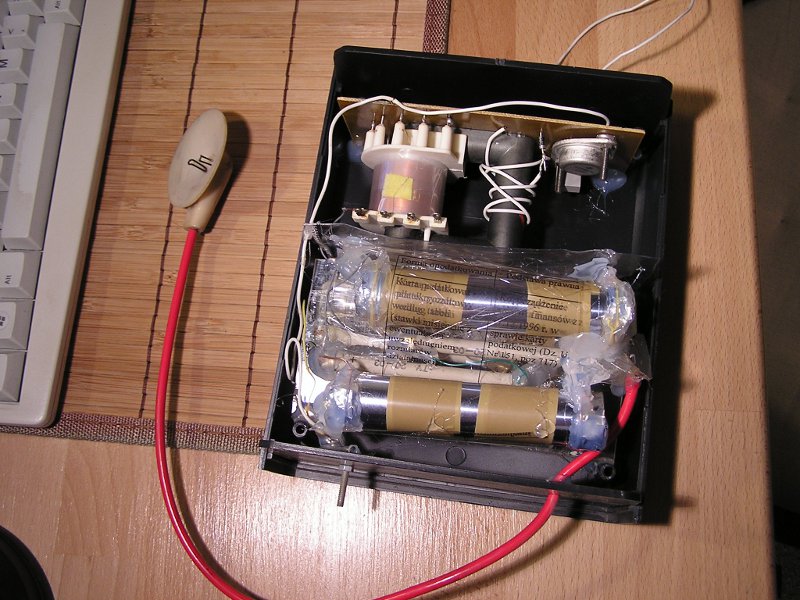

Tak mi się przypomniało - fotka mojego generatora WN:
Klasyczny generator rezonansowy, cewka WN z telewizora i trójstopniowy powielacz. Kondensatorów na 20kV nie udało mi się kupić ale całkiem niezłe da się zrobić z folii aluminiowej i folii przeźroczystej do drukarek laserowych. Jeszcze tylko trochę termogluta żeby po krawędziach nie przebijało i gotowe
(powielacza z telewizora nie mogłem użyć bo podobnie jak diodasowi zależało mi na jonach ujemnych - sugestia że są "lepsze" pochodzi o ile dobrze pamiętam z "Nowoczesnych zabawek")
