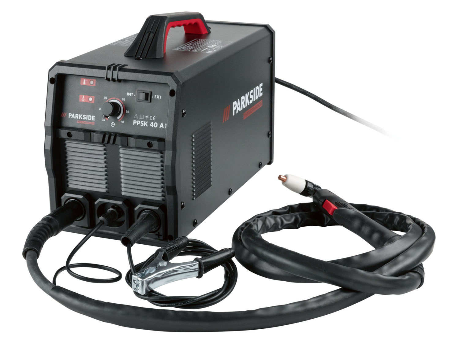

A do cięcia polecam niskobudżetową przecinarkę plazmową (Lidl), tańszej w pełni użytkowej chyba nigdzie nie dostaniesz,
(bez wbudowanego kompresora)
https://alle gro.pl/oferta/parkside-przecinarka-plazmowa-pps-40-b2-40a-12mm-11727202890?utm_feed=aa34192d-eee2-4419-9a9a-de66b9dfae24&utm_content=supercena&utm_content=ps&utm_term=desc-yes&utm_source=google&utm_medium=cpc&utm_campaign=_dio_pla_ss_ps&ev_adgr=dio_ps&ev_campaign_id=16452081045&gclid=Cj0KCQjwhLKUBhDiARIsAMaTLnFzWc6HPsD86QlR53P1UO7Sq_ScDHSC82waNjp26ntd5D1WG27dbiYaAtugEALw_wcB
przy czym do obecnie sprzedawanych nowszych egzemplarzy posiadanie kompresora nie jest konieczne - ma wbudowany...
https://www.lidl.pl/p/parkside-performa ... p100334577
sprawdzona, na jej temat poczytasz w temacie, w necie też już n/t sporo znajdziesz.
przecinarka-plazmowa-parkside-z-lidla-t98335-60.html
Zwłaszcza do cięcia cienkich ≠≤2-2,5mm blach jest bardzo poręczna i szybka (linie proste czy okręgi, łuki, najlepiej ciąć przy prowadzeniu - liniale czy wzorniku, wtedy wychodzą równiutko, nawet grubsze.. search.php?author_id=19147&t=98335&sr=posts),
Tylko jedna uwaga: plazma-spawarka czy przecinarka jest czuła na spadki napięcia zasilającego ! (opisane w linku)

Z przecinarka plazmowa bardzo ciekawa opcja. Obawiam sie jednak, ze taka lidlowska nie da razy ruszyc plyty stalowej 20mm. Przy okazji - te plyty, ktore mam sa pomalowane proszkowo - ktora technologia ciecia nie wymusza usuwanie powloki przed cieciem? Bo rozumiem, ze plazma musi miec oczyszczona powierzchnie materialu?

bogus105 pisze:Obawiam sie jednak, ze taka lidlowska nie da razy ruszyc plyty stalowej 20mm.
A, to Kolega w pytaniu na początku podał nieco błędną informację,
bo to raczej o profesjonalny sprzęt chodzi, a nie do majsterkowania jeśli ma ciąć po 20mm stali..Jaki zestaw do grzania, lutowania twardego, cięcia do domowego garażu.
